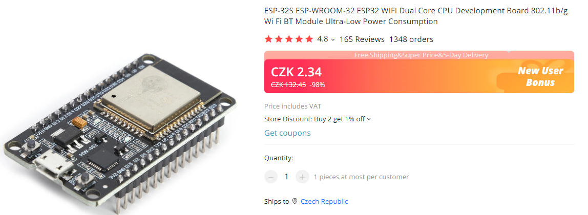

Mám to z Číny a protože nevím, co přijde, tak objednám od každého prodejce jeden kousek a pak zjištuji, co jsem vlastně dostal. A jak s tím vexluju, tak teď ani nevím, co jsem objednával kde. U těch na foto ten vlevo aktuálně používám, ale musel jsem omezit počet entit. Ten vpravo na té samé BMS funguje bez problémů a asi ho tam pak vrátím. Pak je jeden ve sklepě a ten funguje taky bez problémů. Vše bylo připraveno k migraci do ESPHome už v prostředí HA jako ESP32.

Já mám aktuálně tento bez API. S API je to nepoužitelné.
Tak objednám nějaké kusy podle tvé fotky od vícero prodejců a uvidí se.
Že bych pro ostatní které nepůjdou nenašel uplatnění se nebojím.

Ještě jsem se podíval do historie prodeje a ten bez problémů je na https://www.aliexpress.com/item/1005002611857804.html. Ale tehdy stál i s dopravou 5.6EUR, to bych dnes raději hledal alternativu.

@rva
mě cena z toho tvého odkazu přijde zajímavá
To si vezmu hned 2 kusy abych získal ještě slevu

tyhle shopy mam rad ale podle me to je jen to stejne cisnke zbozi co tu valej. Z jednoho z nich jsem pred pul rokem koupik 4 can bus moduly. Po 4 hodinach drbani a debugu na osciloskopu jsem se dobral tomu, ze jsou proste vadne ty chipy tranceiveru. Po vymene za opravdove z tme vse slapalo na prvni dobrou. Veci, ktere maji jet doporucuju kupovat fakt nekde overene. tme, mouser, primo od olimexu nebo tak. Z ciny nebo tehle hobby shopu nemusi tam byt zrovna fakove esp32 ale treba regulator na desce nebo blbe napajenej oscilator nebo kdo vi co. Nbeo jendou dobry priste ne.lzahradil píše:dva kousky jsem bral na dratek.cz a dva na laskakit.czglottis píše:jen aby to nebylo nejakou zradou jako ciska kopie cipu nebo tak. Zkusil bych i koupit neco overeneho na TME.
Taky to muze byt verzi knihoven, esphome, frameworku a tak.
Potřeboval jsem tenkrát konkrétní typ na DiyBMS, tak jsem objednal od dvou prodejců, který zašle rychleji.
Přišlo to obojí ve stejný den

Dnes mi dorazilo 5x vizuelně stejných modelů jako máš na fotce na pravé straně.rva píše:Mám to z Číny a protože nevím, co přijde, tak objednám od každého prodejce jeden kousek a pak zjištuji, co jsem vlastně dostal. A jak s tím vexluju, tak teď ani nevím, co jsem objednával kde. U těch na foto ten vlevo aktuálně používám, ale musel jsem omezit počet entit. Ten vpravo na té samé BMS funguje bez problémů a asi ho tam pak vrátím. Pak je jeden ve sklepě a ten funguje taky bez problémů. Vše bylo připraveno k migraci do ESPHome už v prostředí HA jako ESP32.
Vyzkouším to do nich nalejt a uvidíme zda bude nějaká změna oproti tomu co tam je teď

Já zatím pořád jedu na ten vlevo + jeden ve sklepě. Kvůli němu jsem musel hledat optimální místo jednoho routeru, protože ve sklepě je slabý signál. Teď je to dobré:
Kód: Vybrat vše
[19:41:11][C][wifi:367]: Hostname: 'jk-bms-sklep'
[19:41:11][C][wifi:369]: Signal strength: -60 dB ▂▄▆█
[19:41:11][C][wifi:373]: Channel: 1_______________________________________________________________________
