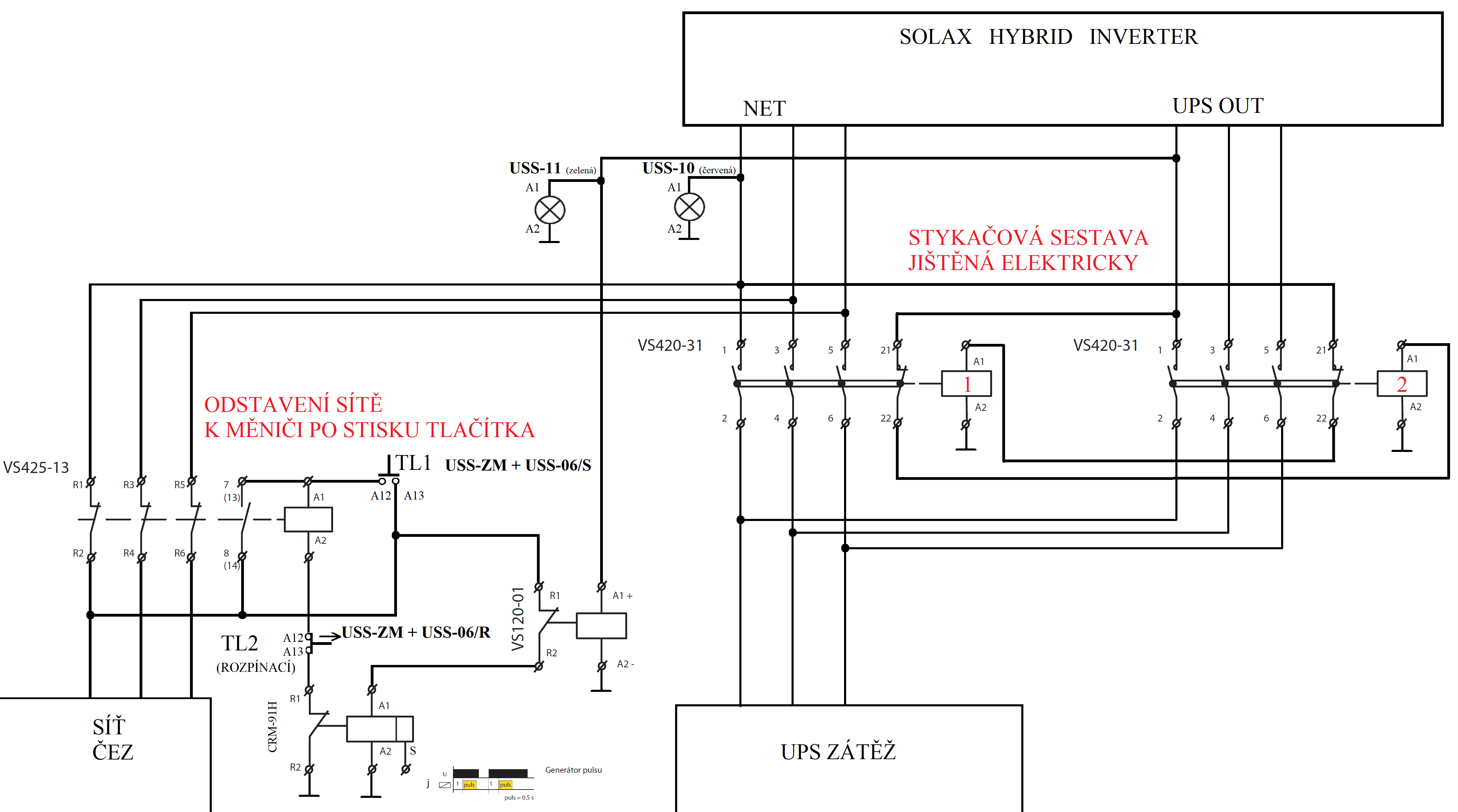

Samostatná větev, zapojená na EPS výstup u mě není technicky možná, znamenalo by to překopat (a rozkopat) rozvody, protože to co bych potřeboval zálohovat (lednice, světla, kotel, čerpadlo) je každý jinde.
Přikládám získané schéma, podle kterého mě to elektrikář zapojoval - není tam zapojeno to ODSTAVENÍ OD SÍTĚ TLAČÍTKEM, zapojena je pouze ta STYKAČOVÁ SESTAVA.
Pokud někdo poradí, jak to zapojit i s tím stálým napětím na EPS tak budu vděčný.
Díky, Pavel

Předně stykače musí mít mechanické blokování. Jinak stačí dodat jedno relé kde bude jeden stykač na spínacím kontaktu a druhý na rozpínacím kontaktu. Samozřejmě na správném napájení jedno síť a druhé ups obojí s jištěním. A pozor měli by být rozděleny vodiče N. Nevím kčemu tam máte ty tlačítka. Pozor na přetížení měniče. Stačí k tomu přetížení domácí kompresor, vodárna je to hned.

Stykač je reverzační, s mechanickým blokováním, akorát už si to v hlavě nedokážu srovnat, jak to zapojit, když pak bude EPS stále pod napětím.
Ty "TLAČÍTKA" zapojena nejsou. Přetížení beru v úvahu ale v mém případě to je opravdu jediné schůdné řešení, i když né ideální.
