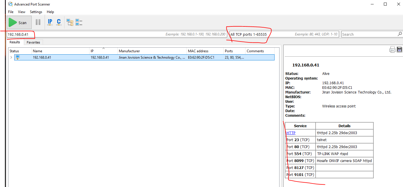

Použi Port scanner, ten ti prezradí sieťové porty na ktorých beží RSTP aj ostatné služby.kodl69 píše:doinstaloval jsem si MOTIONEYE do HA, celkem to funguje, akorát mi nejde přidat další kamery, protože od čínskejch shitů nejsem schopen najít RSTP URL, a ani netuším, jak to případně nastavit, když kamera nemá klasický web rozhraní na portu 80 ani 443. Nemáte někdo tip, co s tím? jde o tohle: https://www.aliexpress.com/item/1005004 ... 18027gvV7Q
https://www.aliexpress.com/item/1005001 ... 1802Iq6zVa
https://www.aliexpress.com/item/3294656 ... 1802Iq6zVa
https://www.advanced-port-scanner.com/
