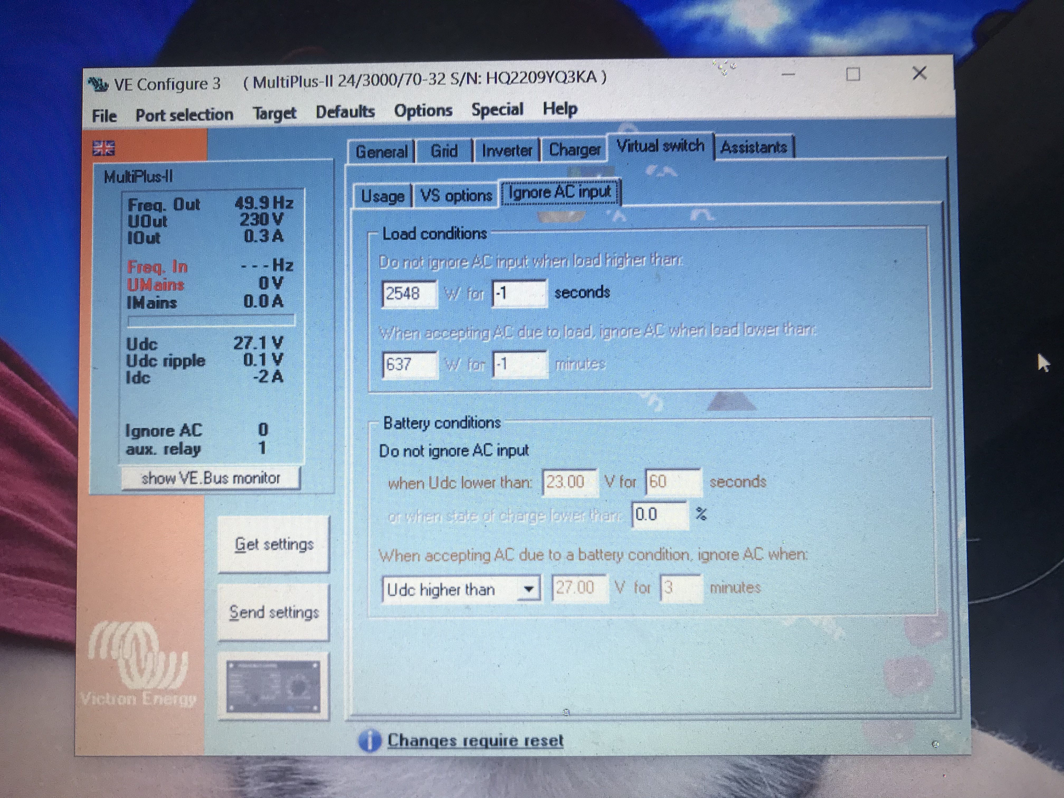

Zdravím borci!
Dnes som sa trochu hrabal v nastaveniach virtual switch, vybral som dedicated ignore AC input. Chcem používať DS podľa napätia batérie ako som nastavil na foto. Batériu mám LiFePO 25,6V. Mohlo by to takto byť? Ď

To spodné napätie je príliš nízke. U LiFePo nemá zmysel ísť pod 3,1V.
DS pri preťažení sa nebude používať? Lebo ak je tam -1 je to deaktivované.

Diablo1st píše:To spodné napätie je príliš nízke. U LiFePo nemá zmysel ísť pod 3,1V.
Tak kolko nastaviť to napätie?

Re: Nastavenie VS
3,1*8=24,8V
Re: Nastavenie VS
Takto sa neda radit. Treba nam info aky odpor maju jednotlive clanky ?
Aku kapacitu maju ? Rovnaku alebo jeden 280 a druhy 250 Ah ?
Pri akej teplote to bude pouzivane nabijanie 10- 40 *C, vybijanie 10 - 40
alebo vybijanie 0 - 15 *C ? Pri akom SOC to ma 3 V na clanok a akom prude ?
Lebo ak mam baterky pod 20 % SOC, tak je dobre znizit zataz na 0.25 C
a ak je teplota 0 - 10 *C, tak znizit zataz na 0.125C.
A ak som pod 10 % SOC a 0 - 10 *C tak uplne znizit zataz na par amperov.
POtom ako tu baterku znova nabijem ?
Ak si dam do menica nastavenie, ze mi vypne pri 24.0 V bez ohladu na prudovu dynamiku,
tak sa moze stat ze pri nejakej spicke mi to vypne, hoci tam este bude SOC OK.
A ked mi vypne a nemam DS ani centralu a vonku je hmla alebo sneh na paneloch
tak si pockam aj niekolko hodin alebo dni kym top dosiahne znova iny limit
na zapnutie menice, ktory je vyssi ako ten na vypnutie.

Re: Nastavenie VS
Zatiaľ tam mám Ultimatron 25,6V/54Ah/BMS. Alebo je lepšie ovládať VS podľa SoC a nie podľa napätia batérie?

Re: Nastavenie VS
Asistenti sú iba v ESS a tam sú pretoky. Priamo vo VS sa dá iba odpájať podľa SOC. Je to tie neviditeľné písmená tretí riadok odspodu. A pripne sa až dosiahne určené napätie po určený čas, experimentovaním s napätím zistíš pomerne presne pri akom SOC sa to stane. Ja mám Victron Smartshunt a jeho presnosť si neviem vynachváliť, po mesiacoch bez synchronizácie sa po dobití rozchádza o 1 až 2 percentá. Ale nastavenie som pomaly upravoval kým som našiel presné na moje podmienky, ak sa nenabíja vyššími prúdmi, Peukert 1,00 a efficiency 99%. Meranie SOC podľa meniča je menej presné. Ak chceš vypínať a zapínať podľa SOC, kúp BMV victron shunt alebo riadiť relé + stykač na DS ako generátor, tam to ide pekne komfortne

Re: Nastavenie VS
Neviem čo máš, nemáš popis.Ak máš k meniču nejaké gx zariadenie, ako colorcontrol GX panel, venus, cerbo, tak je to v tom v menu. Ak nemáš, buď pôjdeš cez nastavenie vo VS tak ako je to vyššie, tj neignorovať DS pri preťažení alebo poklese pod nastavený SOC a ignorovať keď napätie stúpne na nastavenú hodnotu, alebo kúpiť BMV 700 batterymonitor (ktorý je veľmi vhodný, BMS nezvyknú vynikať presnosťou merania SOC), to má v sebe aj programovateľné relé, ktoré riadi zapnutie a vypnutie generátora aj podľa SOC. To relé proste bude zapínať stykač prívodu DS do meniča. V meniči nastavíš aby neignoroval DS a DS sa pripne stykačom len keď BMV dovolí (nízke SOC, preťaženie) a odpojí až nebude treba. Doporučujem prejsť si zaujímavú tému člena PK23 " Victron a pretoky do siete"na nemenovanom susednom FV fóre.
