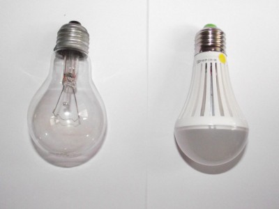

Zdravím všetkých,
už dlhú dobu som chcel vyskúšať ako svieti 7W LED žiarovka z Ebayu. Výrobca píše následovné údaje:
Condition:Wattage:7W, Lumens :650 lumens, Lamp Kind :JDR E27, Lifetime:100,000 hours.
Cena tejto žiarovky sa mi zdála prijateľná 4Eura preto som ju aj objednal
Prikladám zopár fotografí tejto žiarovky a záver si urobte každý sám.
Podľa môjho osobného názoru sa oplatí. Ohľadne jej životnosti nemám žiadne informácie pretože ju zatiaľ používam cca mesiac. V najblihšej dobe zoženiem aj Wat-meter a odmerám aj jej skutočnú spotrebu.

Ostáva vlažná až mierne teplá. Zatiaľ som nespozoroval že by sa prehrievala. Na obr. čo sú ledky, tak tie dve skrutky čo je vidieť držia malý hliníkový chladič.
