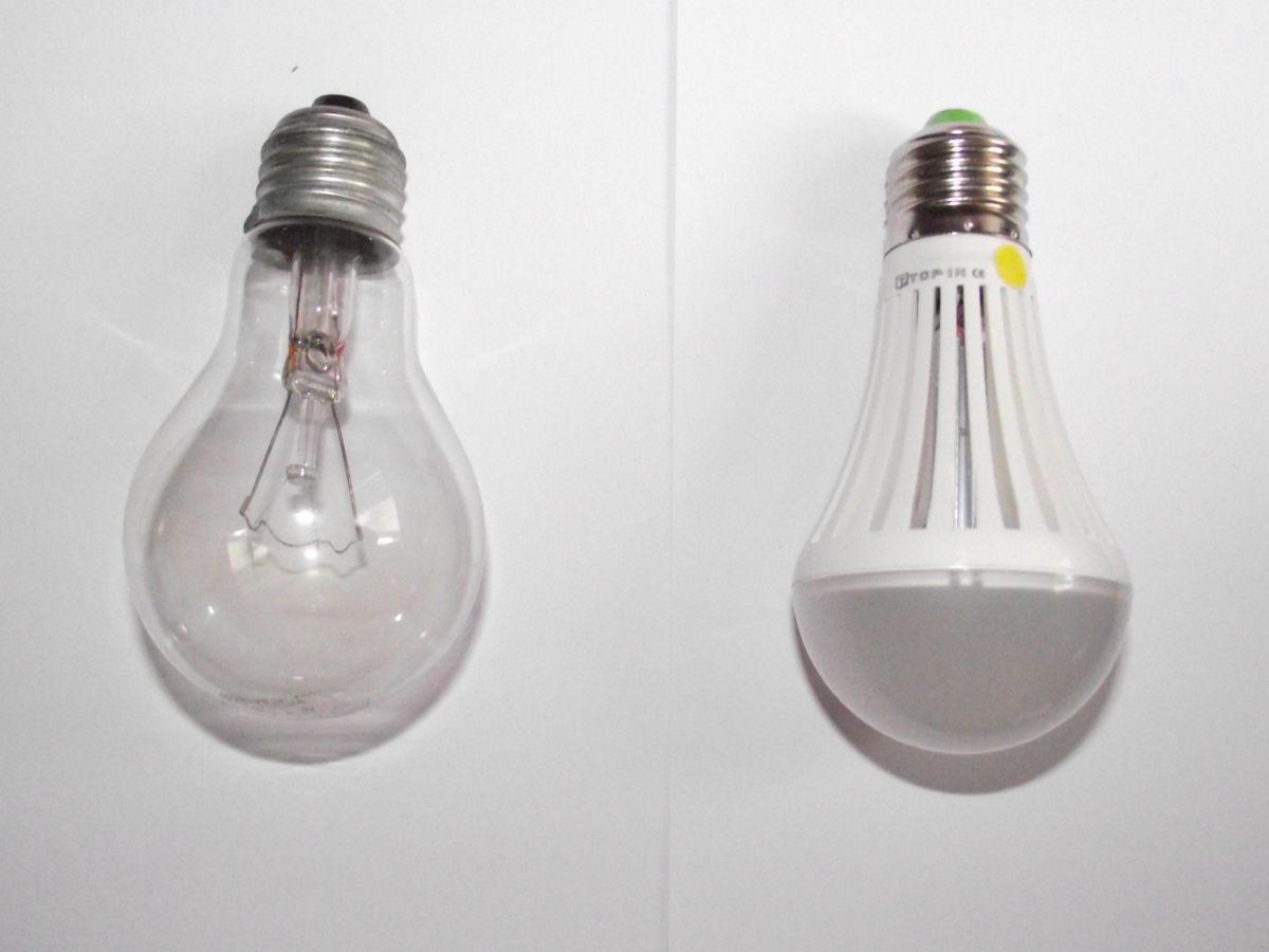

LED 7W a Klasická 40W žiarovka

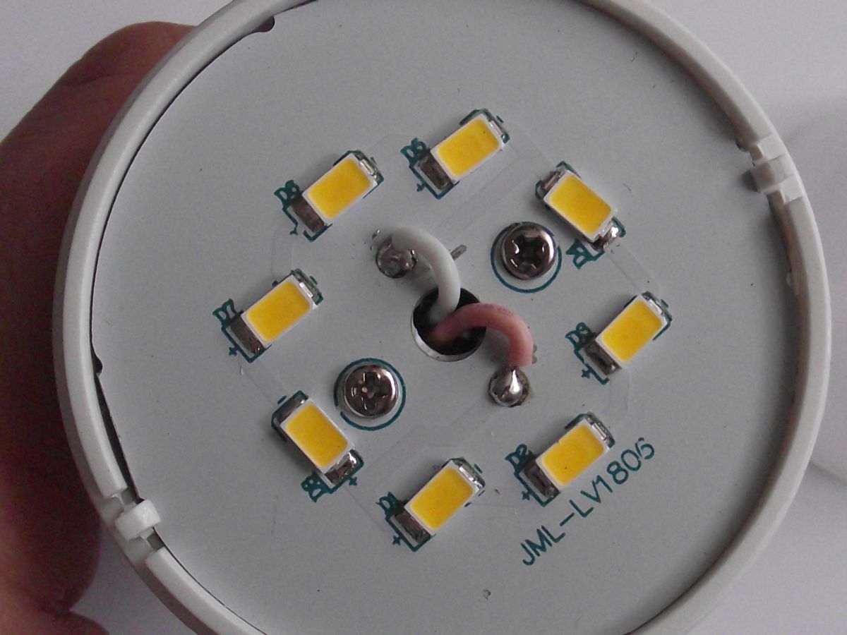

Použité LED diódy
Použité LED diódy

Ostáva vlažná až mierne teplá. Zatiaľ som nespozoroval že by sa prehrievala. Na obr. čo sú ledky, tak tie dve skrutky čo je vidieť držia malý hliníkový chladič.

Domnívám se, že pes je zakopaný v tom, že ty žárovky mají poddimenzované chlazení (jenom ten "plošňák", na kterém jsou SMD LEDky, je z hliníkového plechu a k němu je kolmo uprostřed žárovky chladič, ale moc toho asi neuchladí) - např. ve srovnání se žárovkami z LIDLu, které mají stejnou wattáž (měli je tam asi před měsícem). Ty lidlové sice taky celkem topí, ale vnější část mají z hliníku, a tak si myslím, že se uchladí. Stály tuším 199 Kč/ks a měli tam 7 a 10 W. Zatím si nemůžu stěžovat, i když by to světlo mohlo být ještě o něco teplejší.
Ale to jsem odbočil - zkrátka, zajímalo mě, proč ty žárovky z eBay začaly takhle blbnout. Na moc jsem nepřišel, ale dočetl jsem se, že to asi bude právě chlazením, že se ty LEDky přehřívají a pak dojde ke zhoršení parametrů pájeného spoje (navíc když se dneska používá ta pitomá RoHS bezolovnatá pájka) a pak to takle bliká nebo to přestane svítit. Bohužel, co jsem zkoušel jednu opravit, tak po "opravě" už nesvítila vůbec. Možná nebyl problém přimo v pájeném spoji, ale někde přímo v těch LEDkách, těžko říct. Každopádně kdyby někdo věděl, jak to spravit...

Což o to, šmejdy se cpou dneska do kdečeho, zrovna nedávno jsem oživil výměnou kondenzátorů jednu nefunkční UPSku (a týká se to i monitorů, zdrojů, kdečeho). Ale tady to kondenzátor na 99 % nebude. Jednak když jsem k tomu původnímu jen na zkoušku přidal paralelně jiný (ten původní má 6 uF/400 V, já tam přidal 33 uF/400 V - jediný na 400 V, co se mi podařilo najít) a nic se nezměnilo. Navíc jedna sekce těch diod (je to tam zapojené sérioparalelně - dvě sekce po 4 LED) mi v té žárovce nesvítila vůbec a jedna blikala - to mě zase utvrzuje v tom, že to bude někde na tom plošňáku... no a opět když jsem se pokusil zboku přidat trochu pájky a líp to přiletovat, tak už to taky nesvítí vůbec - asi jsem na těch SMD LEDkách něco utavil :D.
Takže nakonec těch několik žárovek asi vyhodím, nevím, jestli by se s tím dalo udělat něco smysluplného, třeba využít to těleso a zdroj a nabastlit tam normální (ne-SMD) LEDky... možná by to šlo, ale nevím, jestli to za ten čas vůbec stojí a jak moc to bude svítit.
