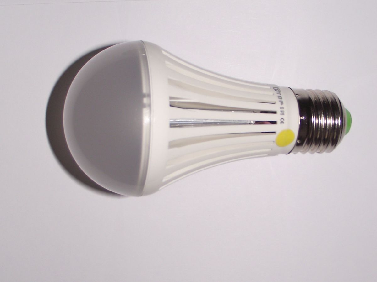

Zdravím všetkých,
už dlhú dobu som chcel vyskúšať ako svieti 7W LED žiarovka z Ebayu. Výrobca píše následovné údaje:
Condition:Wattage:7W, Lumens :650 lumens, Lamp Kind :JDR E27, Lifetime:100,000 hours.
Cena tejto žiarovky sa mi zdála prijateľná 4Eura preto som ju aj objednal
Prikladám zopár fotografí tejto žiarovky a záver si urobte každý sám.
Podľa môjho osobného názoru sa oplatí. Ohľadne jej životnosti nemám žiadne informácie pretože ju zatiaľ používam cca mesiac. V najblihšej dobe zoženiem aj Wat-meter a odmerám aj jej skutočnú spotrebu.

Jaké jsou teploty na žárovce po delším provozu?

Ostáva vlažná až mierne teplá. Zatiaľ som nespozoroval že by sa prehrievala. Na obr. čo sú ledky, tak tie dve skrutky čo je vidieť držia malý hliníkový chladič.

Ona se nebude moc ohřívat, jelikož je použitá technologie SMD, jen bych jí chtěl vidět po těch 100 000 hodinách. To už bude svítit o dost méně a hodně běleji, neboli vrstva červeného fosforu už bude vypálená.
NAdruhou stranu za 4EUR se investice vrátí cca za rok při 2-3hod svícení denně:-)

Test s Led žiarovkou sa skončil po cca roku. Odišla elektronika žiarovky. Samotne ledky sú OK len elektronika skolabovala.
