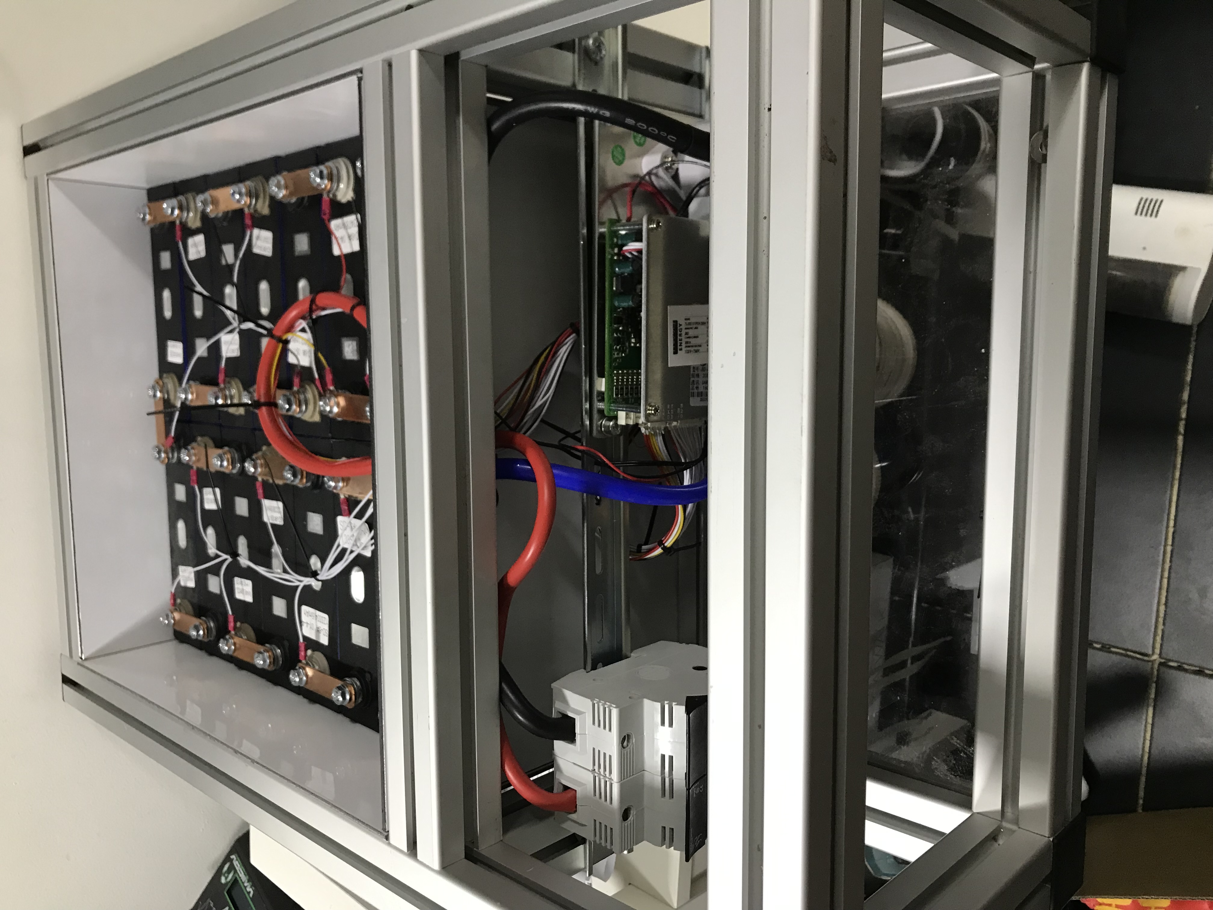

Ahoj v jakem stavu jsou nové članky máš je trochu nafouklé? Jinak taky provozuji 3packy v paraller provozu a v pohodě každá solo BMS.Libor píše:Ahoj Koupil jsem u mivvy další články 120ah a chci rozšířit povodni baterii která má použity stejne články a má 90 cyklu . Otázka je jestli mám koupit ještě jedno BMS a vyrobit druhou baterii kterou pripojim paralerne nebo rozšířit stávající a přidat ke každému článku další nove zakoupeny bez nákupu dalšího bms ? Děkuji za názory a rady
