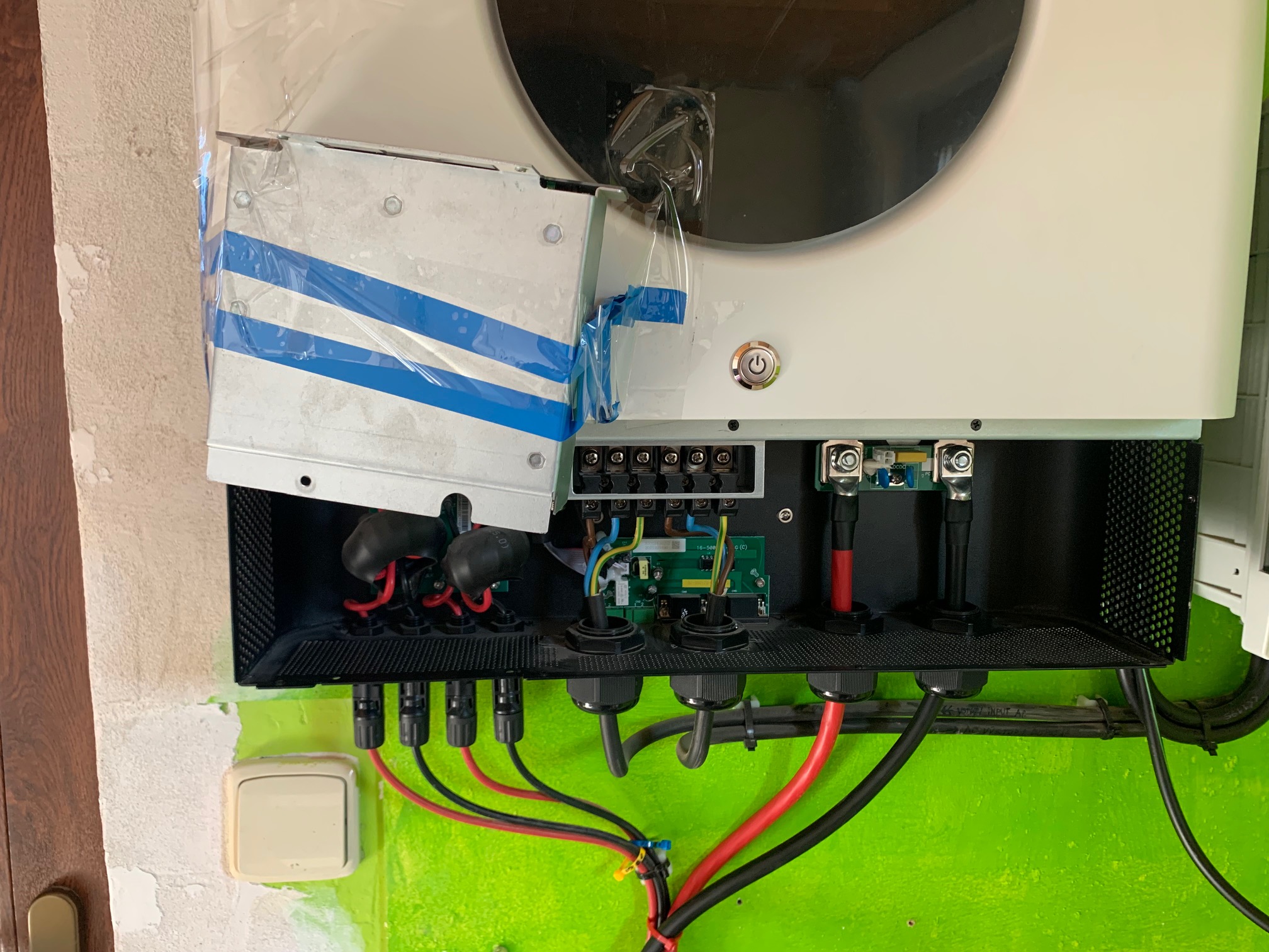

PS. co to tam máš za škatuli na fotce?

PS: Ta škatule je wi-fi modul.

Panely se odpojují vždy jako první. Baterku by jsi měl odpojovat jen v krajní nouzi nebo při údržbě ale nikdy jí neodpojovat když jsou připojené panely! Pravděpodobně jsi odpálil oba MPPT. Jinak koukám co to tam máš za kabely AC? Není to 2,5mm2 tahat případně 10kw po 2,5mm2 není moc dobrý nápad

To vypadá spíš jako 4mm2. Což je ovšem také málo... Ale s problémem to nesouvisí.
