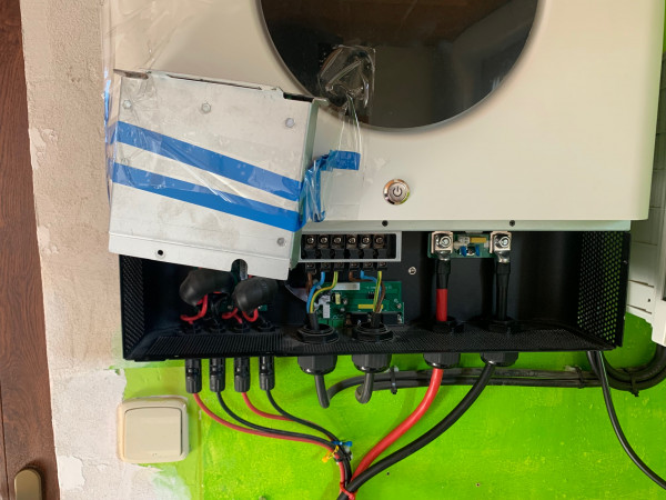

PS. co to tam máš za škatuli na fotce?
A nebo jsi odpojováním baterky odrovnal mppt.
Nevím kdo ti radil odpojit baterku před odpojením panelů!
Baterka se připojuje jako první a odpojuje jako poslední při vypnutém zařízení.

PS: Ta škatule je wi-fi modul.
Tak jsem tedy asi oddelal oba regulatory
Takze uz asi zaruku nemusim resit, no mazec

Panely se odpojují vždy jako první. Baterku by jsi měl odpojovat jen v krajní nouzi nebo při údržbě ale nikdy jí neodpojovat když jsou připojené panely! Pravděpodobně jsi odpálil oba MPPT. Jinak koukám co to tam máš za kabely AC? Není to 2,5mm2 tahat případně 10kw po 2,5mm2 není moc dobrý nápad
soami
- Příspěvky: 1054
- Reputace: 107
- Lokalita: Posázaví
- Bydliště: Posázaví
Re: POMOC: AXPERT MAX II 10kw, nevidí panely PV1 a PV 2
To vypadá spíš jako 4mm2. Což je ovšem také málo... Ale s problémem to nesouvisí.
