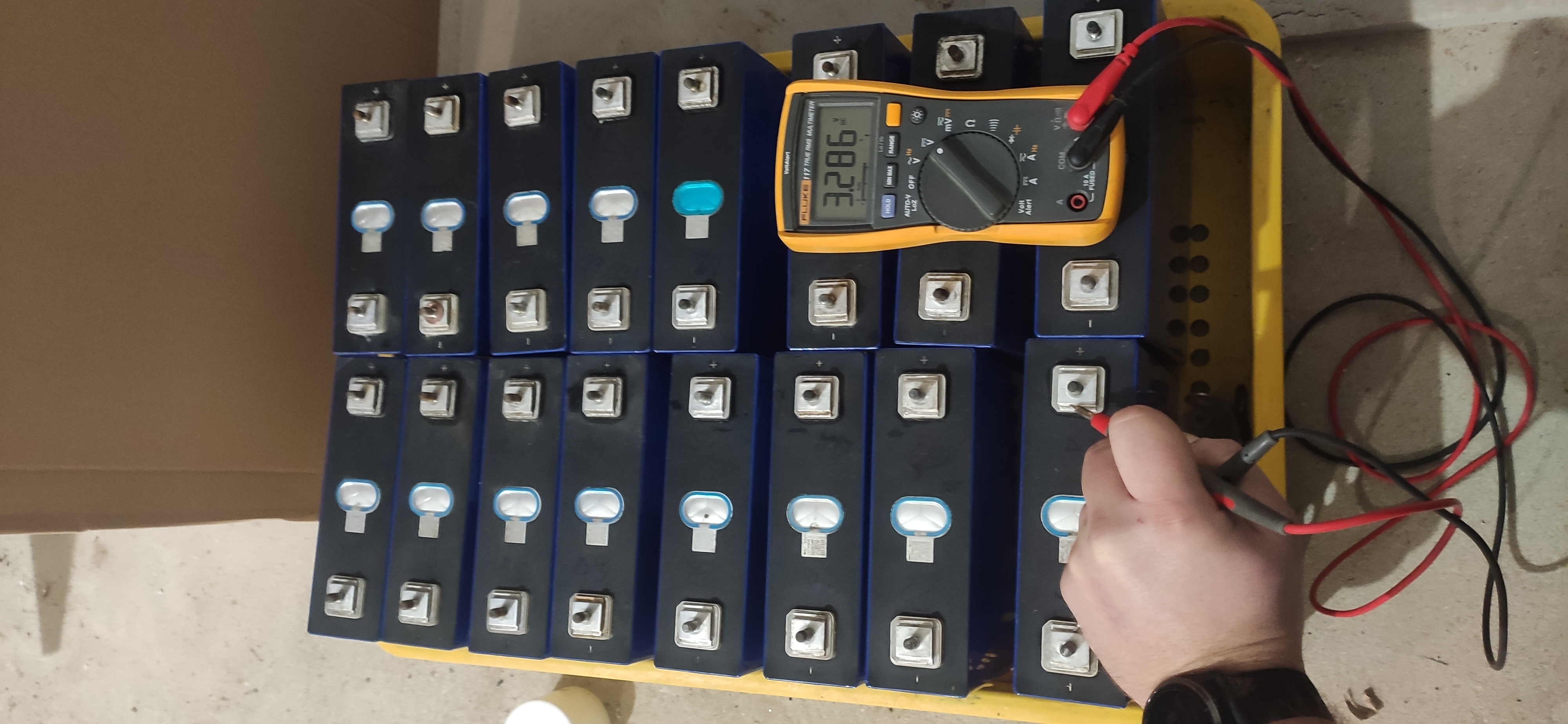

Re: LiFePo4 po vytopení.
Takže články som očistil, zmeral napätie majú 3,286 V +-1mV.
TJ boli našťastie slušne nabité.
Chalani ich chcú predať lebo potrebujú financie na obnovu chaty.
Pôvodná cena bola 2700€ s DPH. Nemá ktosi o n záujem?

Boli zaliaté necelý deň, boli zaliate aj kontakty. - myslím že z toho čo som písal, boli zaliaté je to jasné....
Boli vytiahnuté a rozpojené a odpojenie od bms....
Po očistení kontakty vyzerajú ako nové.
Prikladám fotky pred a po....
Ale na predaj vytvorím zvlášť tému...
