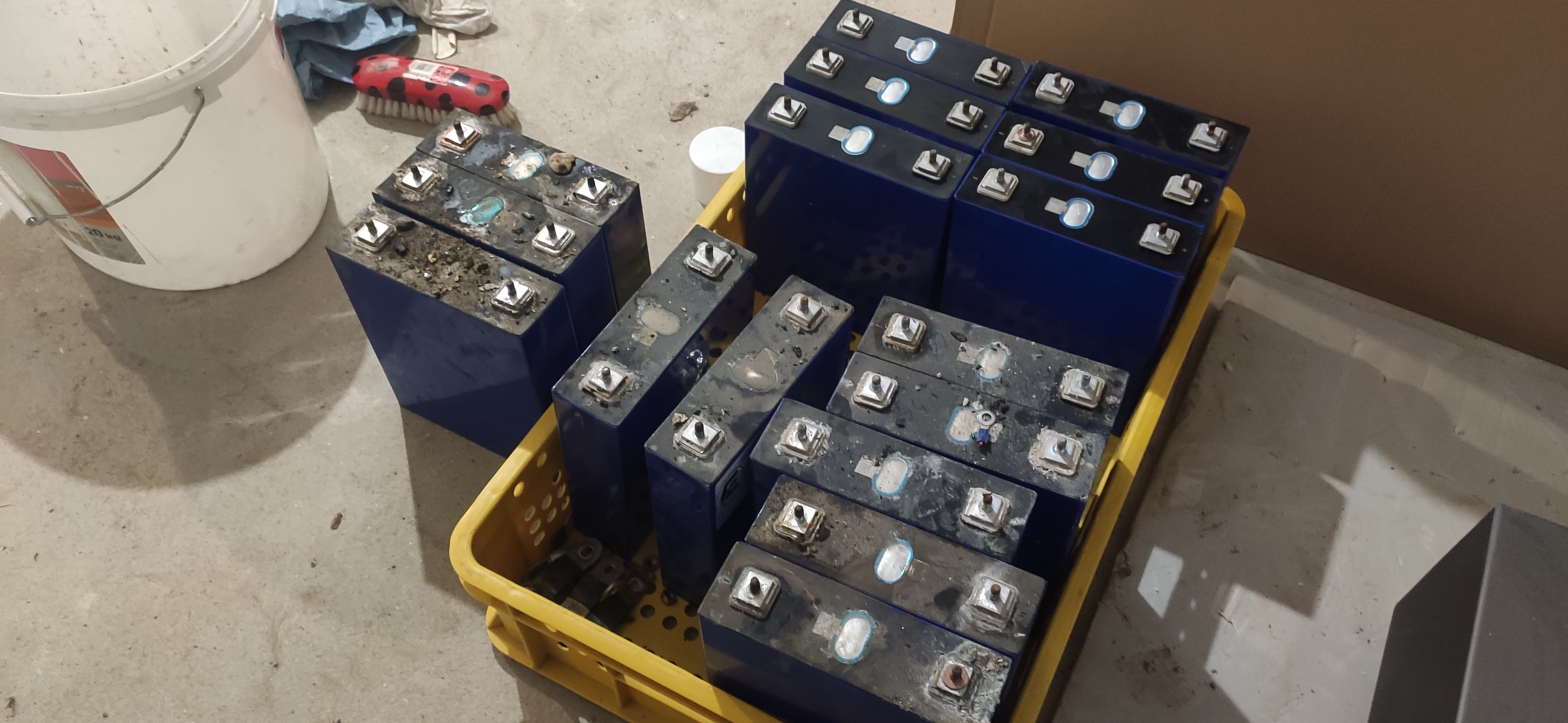

Ahojte. Známemu známemu ktorému som robil FVE zhorela chata od komína... Robil som mu cez leto systém kde boli použité batérie lifepo4 230Ah 16ks. Keď som tam bol naposledy tak mali cca 40cyklov.
Batérie boli našťastie v pivnici ktorá bola pod chatou a boli v plechovej bedni stiahnuté do ktorej žiaľ ale natiekla voda a boli asi deň zaliate vrátane bms...
Moja otázka znie. Čo s batériami ďalej? Mohla sa do nich voda dostať? Samozrejmosť bude nabiť, vybiť, zmerať kapacitu/odpor.

Prvně očistit a hlavně nabít aby měly napětí větší jak těch min 2,5V.
A pak otestovat......
Bms vyhodit, protože pokud není po ní i když ji vyčistíš v alkoholu tak pod smd se nedostaneš a koroze udělá své. (nebude na ní spoleh)

Soban píše:Prvně očistit a hlavně nabít aby měly napětí větší jak těch min 2,5V.
BMS riešiť nemá zmysel, predsa len je to bezpečnostný prvok a prvok ktorý má zabezpečiť správnu funkciu batérií.
Ide mi hlavne o tie batérie predsa len je to jedna z tých drahších vecí.

Články jsou vodotěsné, takže dovnitř se žádná voda dostat nemohla. Voda okolo terminálů články zatěžovala jako jakýkoliv jiný spotřebič - těžko říct, jaký měla odpor - destilovaná je izolant, slaná voda už vede docela dost. Na terminálech článků, které byly pod vodou, probíhala elektrolýza, mohla se narušit jejich povrchová vrstva a pak by bylo důležité je očistit (obrousit?).

Takže články som očistil, zmeral napätie majú 3,286 V +-1mV.

Co s tím dělat jsme ti řekly, BMS vyhodit - pořídit druhou, protože čištění se neoplatí.
Baterky demontovat očistit a co nejrychleji nabít aby nebyly pod 2,5V na článek což jim ubližuje.
Jak moc jim to ublížilo netušíme protože nevíme jak dlouho byly ve zkratu přes tu vodu zda byly zaplavené komplet nebo jenom postříkané od vody atd.......

Proč nečtete to co tazatel píše než odpovíte? Jasně psal že byly zalité asi den. I kdyby byly zalité dva dny tak bateriím nic nebude a ve zkratu už z principu vodivosti vody být nemohly.Soban píše:Jak moc jim to ublížilo netušíme protože nevíme jak dlouho byly ve zkratu přes tu vodu zda byly zaplavené komplet nebo jenom postříkané od vody atd.......
Běžně se baterie LiXX likvidují před odevzdáním do sběrny k likvidaci tak, že se vybijí přes rezistor a nebo pokud nejsou objemné tak prostě ponoří do vyody se solí a za den dva jsou prázdné. RC modeláři znají.
V čisté vodě bez solí den dva jejim to fuk

Že byly zalité den nic nevypovídá o tom zda kontakty byly pod vodou ve zkratu den nebo jenom několik hodin atd.....
A z principu vodivosti při požáru ta voda určitě nebyla čistá a bůh ví jakou měla vodivost atd......
A za další taky nevíme čím se hasilo atd......
Prostě hromada proměnných o kterých nevíme a ty tvrdíš že jim to nevadí......

Boli zaliaté necelý deň, boli zaliate aj kontakty. - myslím že z toho čo som písal, boli zaliaté je to jasné....
Boli vytiahnuté a rozpojené a odpojenie od bms....
Po očistení kontakty vyzerajú ako nové.
Prikladám fotky pred a po....
Ale na predaj vytvorím zvlášť tému...

Do těchto baterek se myslím si voda neměla jak dostat dovnitř. Možná se nějaká elektřina "vydyndala" elektrolýzou, ale vzhledem k tomu, že baterie mají po "vylovení a odbahnění" napětí bych to tragicky neviděl.
I když kapacitní zkouška by byla pro jistotu vhodná.

Martin P píše:Do těchto baterek se myslím si voda neměla jak dostat dovnitř. Možná se nějaká elektřina "vydyndala" elektrolýzou, ale vzhledem k tomu, že baterie mají po "vylovení a odbahnění" napětí bych to tragicky neviděl.
Keď si medzi sviatkami nájdem čas, tak ich zas spojím do série, a nabijem ich s tým že budem sledovať napätie clankov pri nabíjaní keď nemám k tomu bms.
Kdesi by som mal mat kapacitný tester tak to skúsim zmerať.

Osobně bych články spojil paralelně a dal na nabíječku a nabíjel na 3.45V aby byly všechny stejně nabité.
