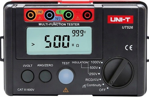

Já používám UNI-T UT526, 250, 500 a 1000V + tester RCD.
