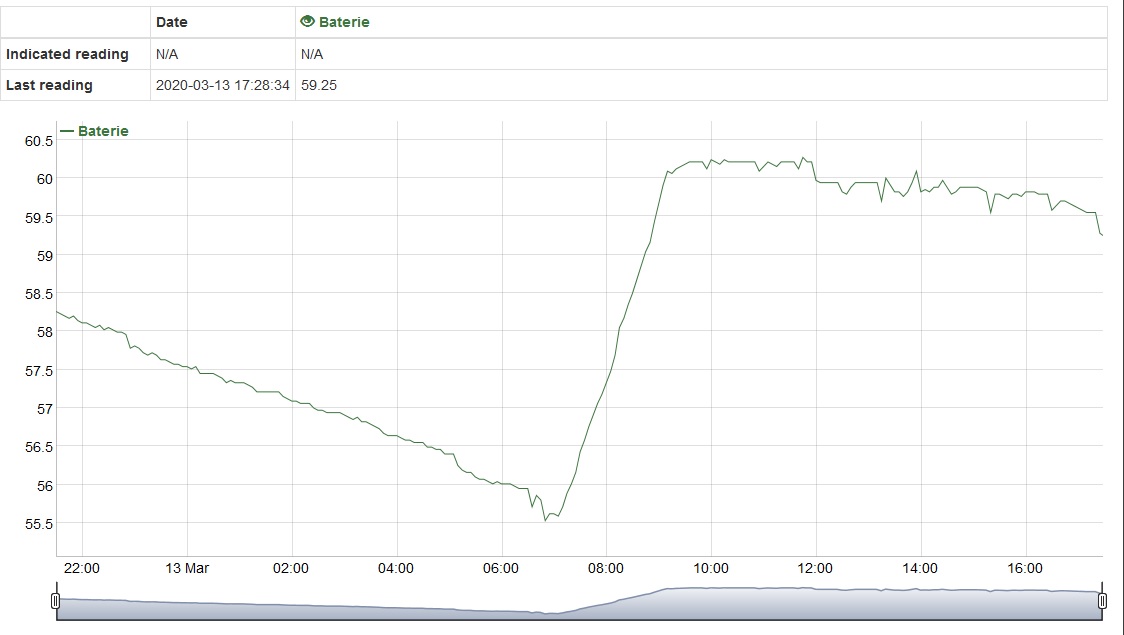

Baterku jsem zkompletoval v úterý. Sériové propojky a napojení na měnič jsou kabelem průřezu 35mm. Všechny články paralelně průřezem 6mm. Vše lisovaná oka a dotaženo na fest. Špatným kontaktem to (doufám) nebude. Ani napětí co ukazuje měnič při změně zátěže moc "nelítá". Při zatížení na cca 2kW se celá baterka zhoupne tak o 0,5-0,7V. Vývoj napětí viz níže. Ve 12 hodin jsem o 0,5V snížil max na 60V.
PS - pro mě úžasné dnešní zjištění, že za cca 2 hodiny jsou
full, když
dá

tak to znamená že máš příliž malou baterii já z 0 ještě nenabíjel ale tuším že 24 kWh do baterek jen tak nenahrnu ( je to olovo

No taky bych rád baterku na 2-3 dny, ale cena....
12kWh je moje průměrná denní spotřeba domu. V době kdy nesvítí (počítám od 16:30 do 8:30) je průměr cca 7kWh. Takže přes 13kWh v Litiu tak málo není. Ještě nemám zprovozněné vytěžování do 160l boileru, ten ale momentálně jede z kotle na dřevoplyn, protože se ještě topí.

13 kwh je včetně bojleru?Majkl píše:No taky bych rád baterku na 2-3 dny, ale cena....

12kWh je typická spotřeba domu bez boileru
13,685kWh je baterka
