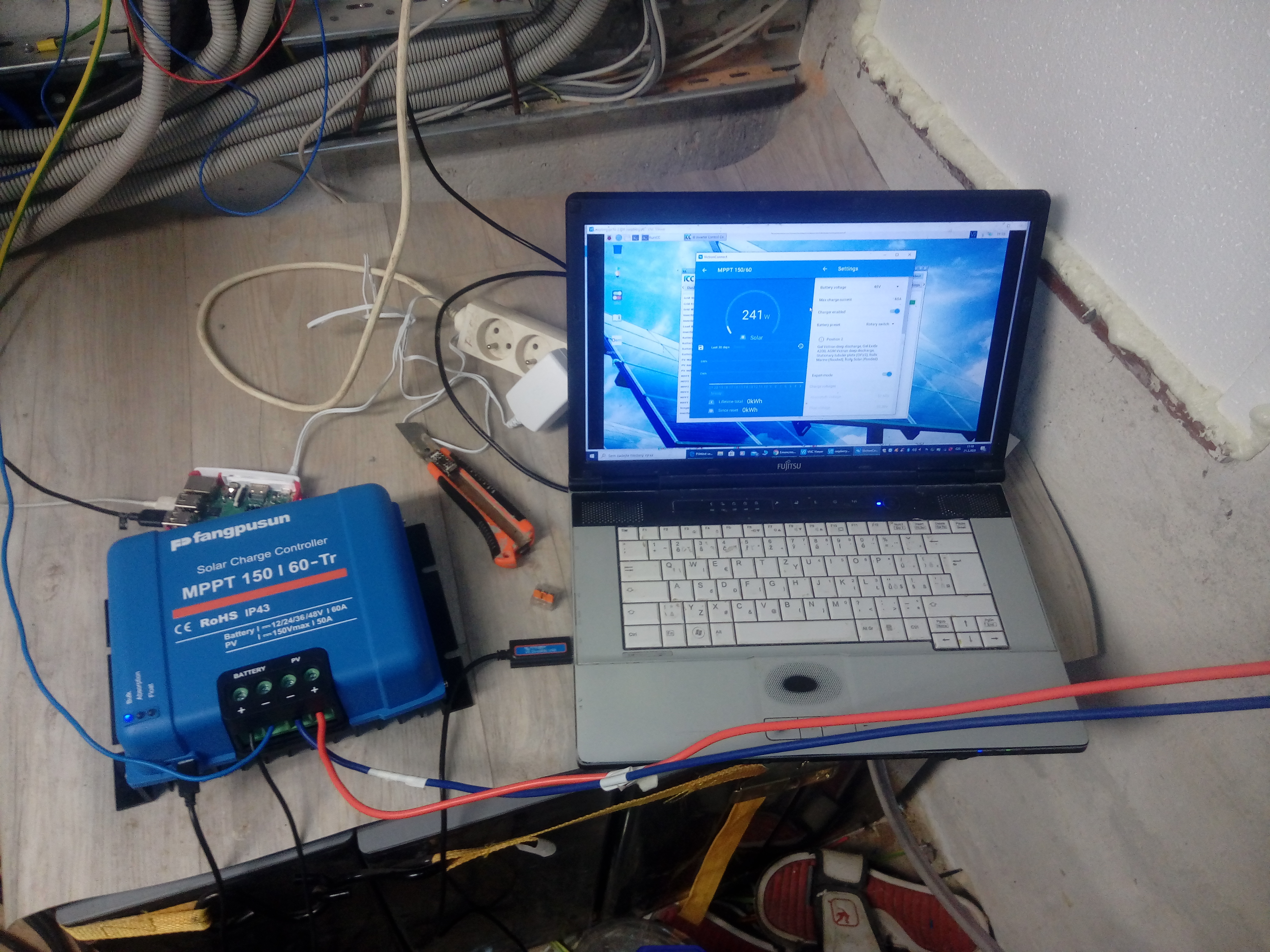

ešte jedna otázka, používa niekto Axperta len ako menič v kombinácii s MPPT napríklad Victron?
Vitek
- Příspěvky: 2004
- Reputace: 310
Re: Axpert
ahoj dnes sem to začal používat.....rolls píše:ešte jedna otázka, používa niekto Axperta len ako menič v kombinácii s MPPT napríklad Victron?
Nicmene pouzivam mpp solar pip 5048mk a ted novy klon victronu od fanpusunu mppt 150 60 tr
o co jde Ahoj V.
mobilik
- Příspěvky: 2677
- Reputace: 266
Re: Axpert
Aj ja na chate a donedávna aj doma. Normálna vec.
rolls
- Příspěvky: 17
- Registrován: čtv úno 20, 2020 1:56 pm
- Reputace: 1
Re: Axpert
no len ma zaujímalo, ako je to prepojené, ako sa vynechá MPPT na Axpertovi. Kde sa ti podarilo zohnať Fangpusun? Priamo z číny?Vitek píše:ahoj dnes sem to začal používat.....rolls píše:ešte jedna otázka, používa niekto Axperta len ako menič v kombinácii s MPPT napríklad Victron?
o co jde Ahoj V.
Vitek
- Příspěvky: 2004
- Reputace: 310
Re: Axpert
samozřejmě, muj PIP 5048MK je ostrovní měnič s docucáváním přes dvojitou konverzi. a odkud nabíjíš baterky je střídači totálně jedno!rolls píše:no len ma zaujímalo, ako je to prepojené, ako sa vynechá MPPT na Axpertovi. Kde sa ti podarilo zohnať Fangpusun? Priamo z číny?Vitek píše:ahoj dnes sem to začal používat.....rolls píše:ešte jedna otázka, používa niekto Axperta len ako menič v kombinácii s MPPT napríklad Victron?
o co jde Ahoj V.
byla tady hromadná objednávka, doufam že se mi povede dat odkaz
cena regulátoru byla cca 50% z ceny victrona.
https://forum.mypower.cz/viewtopic.php?f ... up#p105886
ahoj V.
