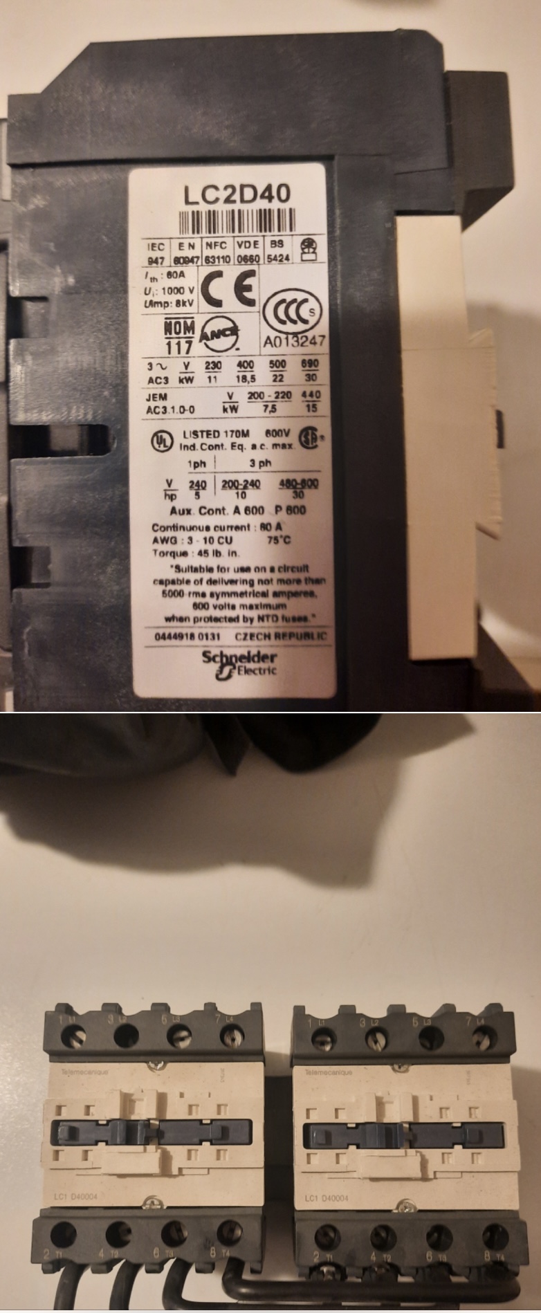

Ja jsem koupil novou sadu reverzacnich stykacu 60A od Schnideru za 1000,- na inzeratu jinak je to dost draha sranda ale nechce se mi davat zapadky za 3000,- tak jsem se smiril se spotrebou stykacu. Ten cinsky prepinac se mi libi ale chtel jsem neco u ceho se nemusim bat odepnout i pri 4kw kdyz to prepne pri pretizeni menice na DS.
- pavelsiman
- Příspěvky: 213
Re: Automatický prepínač FVE a Public power
Mam tieto stykace ale 40A a natiahne to oblúk a urobí skrat. Ten čas je veľmi krátky pri 20A.
Dokonca časť od siete mam ešte cez stykač ďalší a aj tak to ťahá oblúk jedine riešenie je cca pol až jedna sekunda spozdenie
Tak to jsi me nepotesil. Tak to budu muset nejak vyresit:) mel sem za to ze tam bude dost velky cas na zhasnuti oblouku
