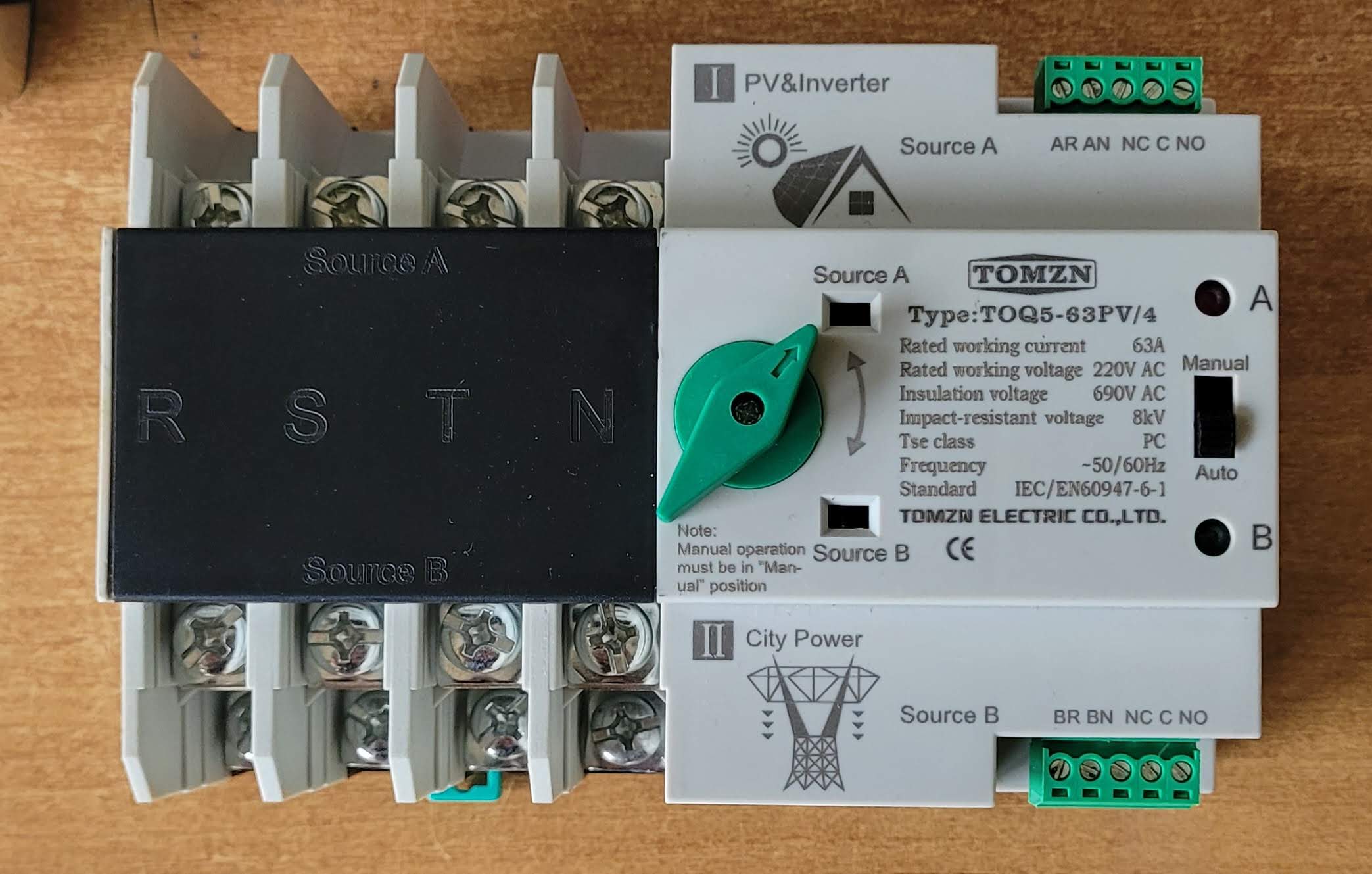

Tak jsem zjistil, že ten CN ATS (v různých modifikacích se tady x-krát zmiňuje- Tomzon/Geya) se nevleze do rozvaděče. Rozměr čelního panelu je OK, ale zbytek příliš vystupuje, takže se nevejde kryt.
Var 1 - vyříznout díru v plastovém krytu
Var 2 - vyměnit za jiný?
Jak to máte řešené?
Jak to máte řešené?

On se nevleze ani ten český, tak jsem to pořešil extra rozváděčem z plastové krabice s DIN lištou a třema průchodkama.

Na to že je vyšší jsem už upozorňoval v jiném vlákně.
Já to vyřešil tak, že jsem u konců DIN lišty, kde se upevňije v rozvaděči, odřezal ten profil a rovné dno ohnul do tvaru Z. Tím jsem posunul celou lištu o pár mm níže a už se to dá normálně zakrýt.

Už mám 3 rozvaděče - 1x silový AC (54M), 1x MaR pro TČ a FV (54M), a 1x menší na FV DC(18M). Na stěně dochází místocipis píše:On se nevleze ani ten český, tak jsem to pořešil extra rozváděčem z plastové krabice s DIN lištou a třema průchodkama.
Asi to říznu tím "multifunkčním kmitačem" a dočistím pilníkem. Rozvaděč je https://rozvadece.heureka.cz/eaton-bc-o ... /#prehled/ a ten ABS (nebo co to je) je docela tenký.

Já jsem tu din lištu připevnil na zadní stranu rozvaděče, normálně je 1cm od stěny.
