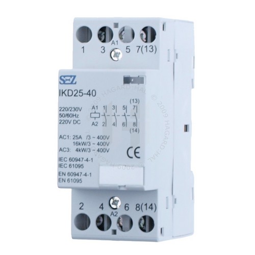

Žiadny. Nie sú určené pre DC.
Dám Vám iný návrh, ako prepínať panely. Použite správne dimenzovaný stykač, napríklad IKD25-40 za 19 EUR, ktorý je vhodný na prepínanie dvoch párov panelov naraz. A povinné istenie 10 A poistkami k tomu.
https://www.hagard.sk/elektroinstalacny ... e_id=24435

Asi by to ungovalo aj s tymi styroma isticami, ale pred kazdym prepojenim by si musel odpojit panely (dalsimi isticami?). Ale neviem co sa stane regulatoru ak bude mat na vstupe na chvilu skrat. (typujem ze by to mal zvladnut - pozri do manualu)

To, že má regulátor na vstupe ochranu proti skratu, neznamená, že mu ho tam môžeme cieľavedome dopriať každý deň dva razy. Tipovať za cudzie peniaze - to sa mi páči !
S tým stykačom mi to nejde do hlavy. Má 4 spínacie kontakty, ja potrebujem 2 spínacie
a 2 rozpínacie súčasne. Ako to zapojím na ten stykač ?
OPRAVA
Ospravedlňujem sa, už som z toho zblbol.
Treba použiť stykač s kontaktami 22, teda 2 spínacie a dva rozpínacie.
Vyhľadám taký a dokončím opravu.
Sorry......
Tu je to - zatiaľ som našiel vhodnú náhradu len IK40-22, je silnejší a ovládanie 24 V.
http://www.tme.eu/sk/details/ik40-22_24 ... /30045172/
Ešte raz, prepáčte za kiks.
Sorry......
Toto by bol asi ideálny kus za púhych 14,28 EUR :
http://www.tme.eu/sk/details/ika25-22_2 ... /30046029/ Varianta IKD25-22 umožňuje ovládanie 24 V aj 230 V. Je výrazne výhodnejšia z hľadiska spotreby v zapnutom stave.

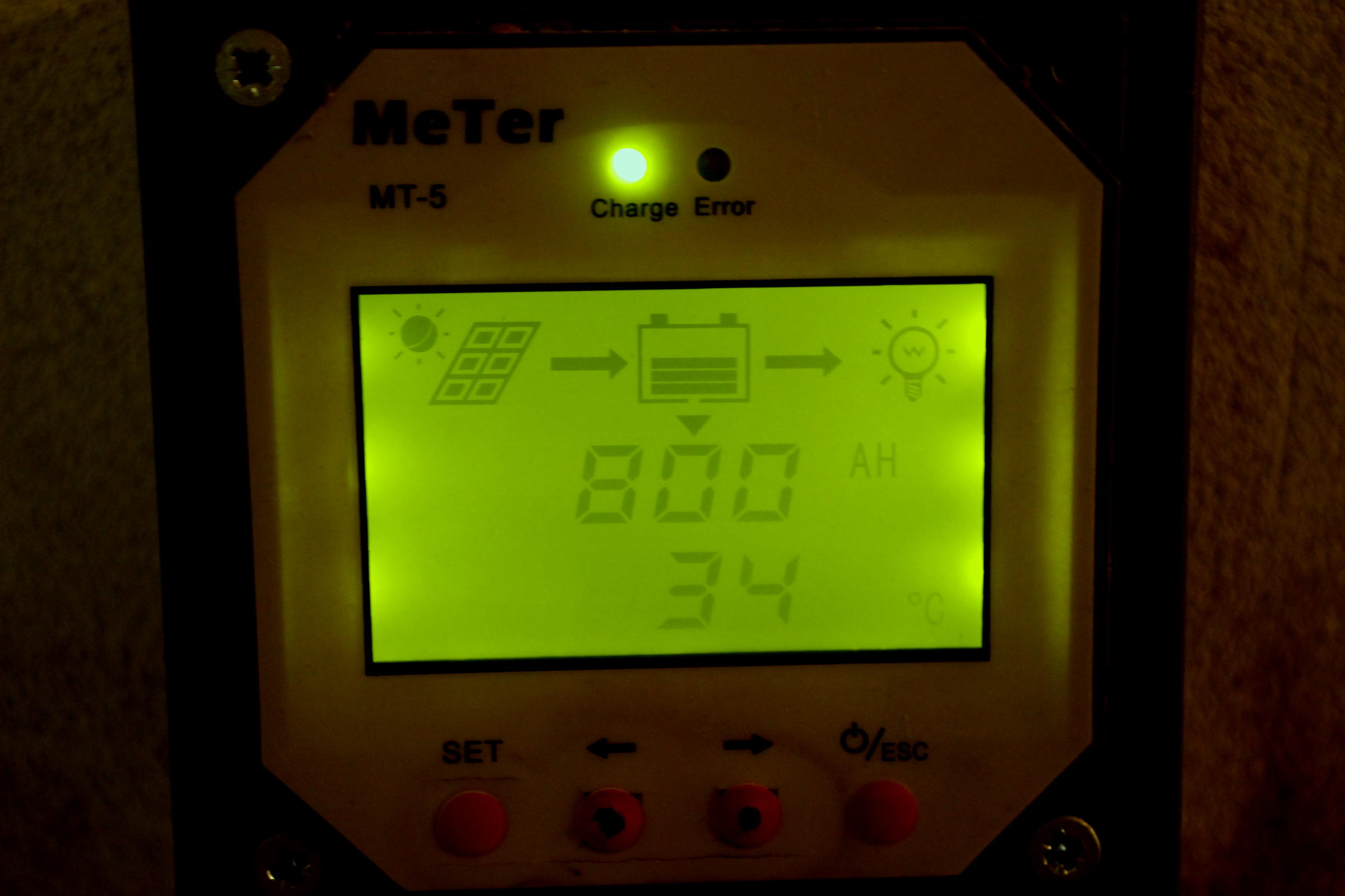

Cim ste merali prud / vykon z regulatora? Ak s MT-5, tak to je nespolahlive.
Tiez by som sa rad ubezpecil, ze regulator bol vo faze BULK. Je to tak?
