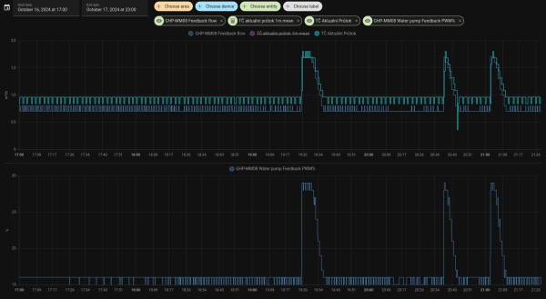

ten pwm feedback ukazuje skutecny prutok, pocita se z nej "feedback flow" a docela to sedi (meri to oneco malo min nez muj vodomer ENBRA ER-AM )ElektroEzs píše: stř říj 16, 2024 9:32 amAkorat nejak nechapu proc DC pump output ukazuje 100% a pump feedback 25%.

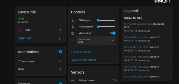

https://github.com/a1bert01/GHP-MM-sniffer/ uz umi (trochu) zapisovat nastaveni do kontroleru a tim padem ovladat cele TC, kdo by mel zajem muze testovat (zatim to nekontroluje ze zapis probehl v poradku)

nestalo se ti, že tepelko nereagovalo na zapsané hodnoty ? mě už několikrát přes origo ovladač, typicky nereaguje na změnu regulace vstup výstup i když je v eepromce zapsaná správně, pomůže až on off napájení tepelkaa1bert píše: pát říj 18, 2024 10:17 amhttps://github.com/a1bert01/GHP-MM-sniffer/ uz umi (trochu) zapisovat nastaveni do kontroleru a tim padem ovladat cele TC, kdo by mel zajem muze testovat (zatim to nekontroluje ze zapis probehl v poradku)

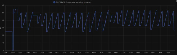

já si s tím už pár dní trvalýho topení (90 let starý dům bez zateplení do radiátoru) hraju a dostal sem to fakticky asi do nejlepšího stavu co to zvládne.a1bert píše: pát říj 18, 2024 12:09 pmno ja mam takovy pocit ze si ta jednotka dela co chce, sledoval jsem to dost dlouho ale nic smysluplneho jsem nevysledoval, hlavne co se tyka regulace topeni :Pajavk píše: pát říj 18, 2024 11:21 am
-TUV je v pohode tam to celkem funguje, nastavis cilovou teplotu a pak jakmile klesne pod nastavena teplota - Tb (parametr2 - Hot water temperature difference) tak se zapne ohrev TUV (ale taky to muze byt jen dojem, protoze kdyz zapinam TUV tak je vetsinou hodne pod nastaveny cil
-u topeni to je jinak, podle toho co jsem vypozoroval to reaguje na parametr 89 Outlet water control differential coefficient, a to jeste s nejakym stupnem volnosti, takze sice mam nastaveno (outlet/nebo inlet) cilovou teplotu 25, parametr 89 = 1 takze by to melo sepnout pri 24C, ale sepne to az u 23C,
ono se to blbe hlida kdyz TC hlasi teploty v celych stupnich, ale o vikendu bych mel konecne zapojit vlastni cidla na vstup/vystup, a pak bude mit smysl to vic sledovat
kazdopadne ja to zatim resim tak, ze kdyz chci nastartovat topeni, tak nastavim nejakou velkou cilovou teplotu a az zacne topit tak to vratim na tu pozadovanou a TC to uz doklepe na te pozadovane
PID udržuje nastavenou teplotu + - 1°C takže mám nastaveno 37 a houpe to od 36 po 38. Oscilace probíhá pomocí změny Hz kompresoru většinou o 20Hz. Čím ji požadavek na odebírané teplo menší tím víc se to rozkmitává (dementní PID) Docílil sem toho tak, že oběhovku mám na 65% topení na výstup, delta na 1°, vypnutí TRV. Kompresor sem omezil na 65Hz max, protože ráno tam navalil 85Hz a nestihl ubrat před cílovou teplotu tak to přejel a vypnul se (dementně navržená PID regulace) a byly tam zbytečný starty než se to nějak ustálilo. Měřením výstupu z akumulačky/bufferu teplota kolísá o 0,5°C. Bohužel mě zdržovalo než sem na to přišel, že to nereagovalo random na změnu parametrů i když je má správně uložené

Super, diky!!
takze to mas nastaveno takto?:
Kód: Vybrat vše
16 Maximum operating frequency = 65
63 Trv is effective or not = 0
88 Target water temperature type = 1
89 Outlet water control = 1 Pajavk píše: pát říj 18, 2024 12:41 pmDocílil sem toho tak, že oběhovku mám na 65% topení na výstup, delta na 1°, vypnutí TRV. Kompresor sem omezil na 65Hz max,
