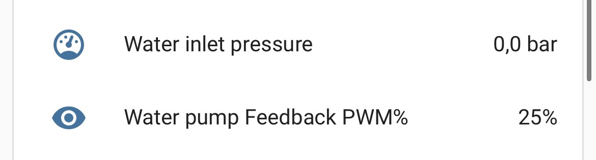

Od vcera resim to same zacne blikat symbol vlocky a cerpadlo na 100% v nastaveni jsem taky nenasel moznost to zmenit na nejaky casovy interval. Akorat nejak nechapu proc DC pump output ukazuje 100% a pump feedback 25%. Takhle to teda ukazuje i pri topeni. Je sice fajn ze protizamrzny rezim funguje i pri rozpojenem kontaktu ale kdyz neni sepnuty termostat docela dost to vychladi tim obehem podlahu. Skoda ze to nefunguje podle toho jak mam nastaveny ve stanby 2min on 15min off nebo to aspon nejede treba jen na 35%. Budem muset najit nejake jine reseni
