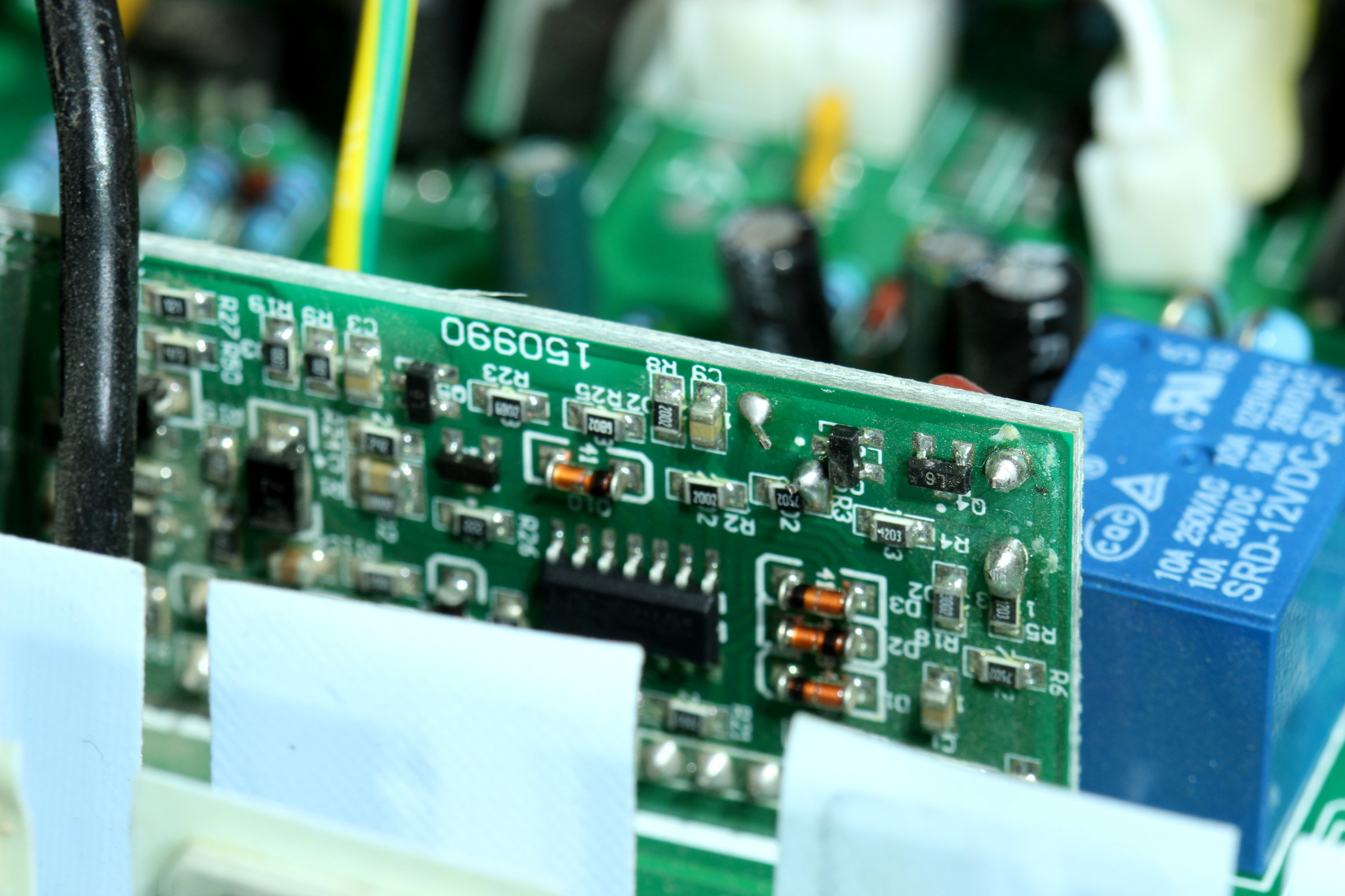

Ďakujem za rady.
Ešte mi nie je jasné ako nájdem tieto dve riadiace jednotky.
A čím to odpájkujem, keď treba aj odsávať spájku ?

V 95% pripadu odejdou jen fety, jsi si jist, ze ty ridici jednotky jsou taky KO?
Zalezi, jak presne to shorelo...

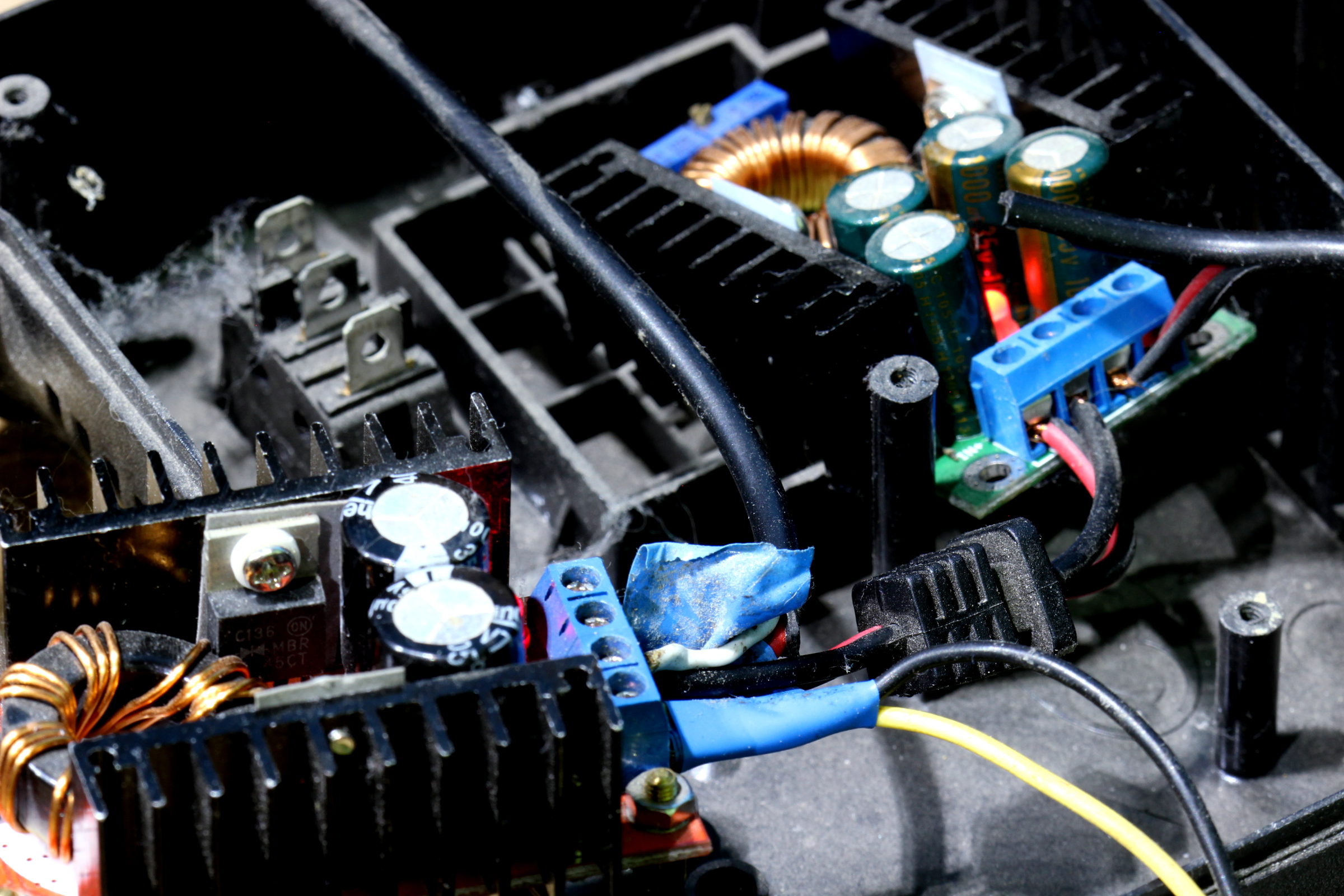

Poslal som to na diagnostiku a povedali mi, že su fuč fety, zlý je ventilátor vo vnútri,
ktorý ofukuje tie veľké fety a kvoli tomu odišli aj 2 riadiace jednotky.

Pozeram,že v obvodovh su micro fety,ktore su riadene cez odpor z čipu,teda aj Ja mam pochybnosť,že to bude dajak poškodene,ale pre istotu treba premerať tie fety,či nahodov nebude dajaka prerazena,alebo spalena v skrate.
Už som takto menil zopar fet a fungovalo to dalej.
len blbo sa to pajkuje,nikdy som nevedel,či to bolo,alebo nebolo pajknute.

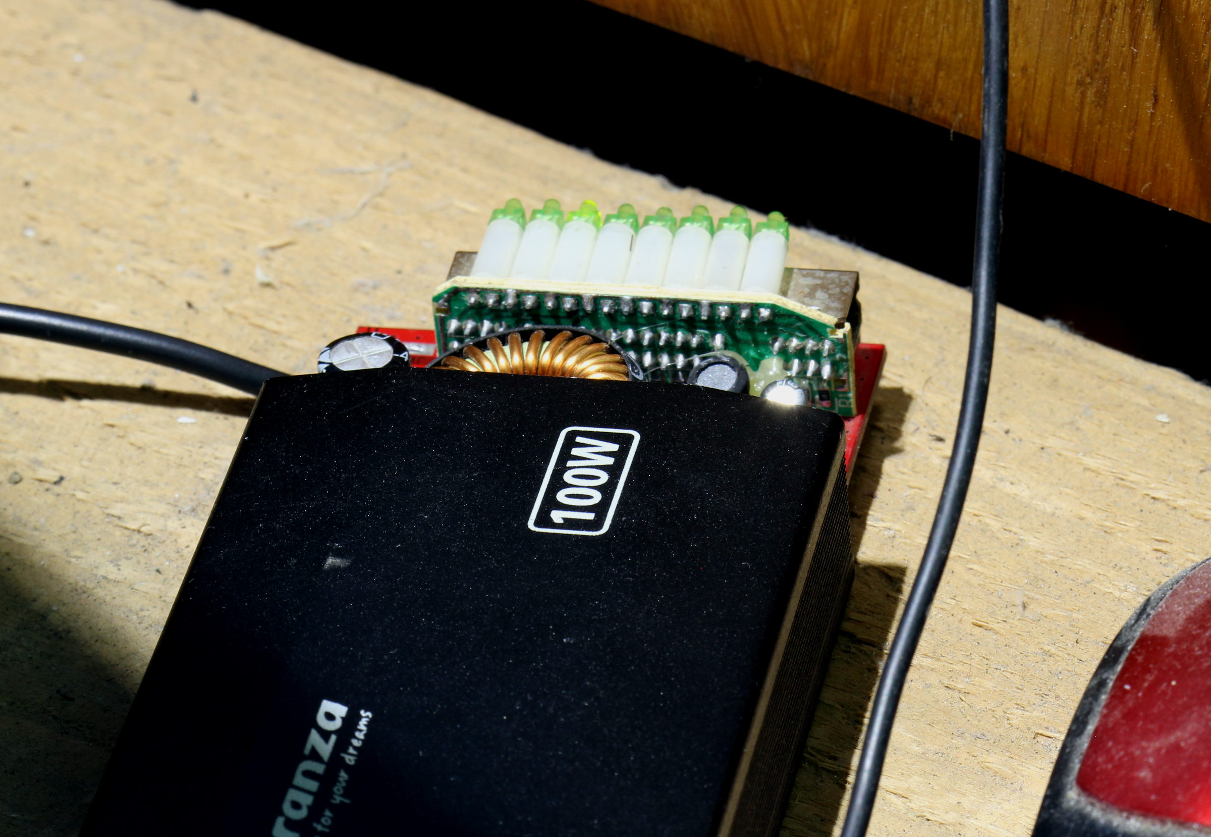

Dnes som urobil ďalší krok k sebestačnosti. Cez 3 DC / DC meniče napájam NB, router ajeden LED monitor.
Celkovo to žerie z DC 34 až 42 W. Monitor je IPS a má cca. 14 až 16 W spotrebu.
V NB je usporný procesor a SSD, takže to žerie cca. 15 až 18 W.
Ešte musím server portovať na Raspberry Pi a pojde všetko na DC s min. spotrebou.
Najlacnejšia elektrina je tá ušetrená.
Takže vlastne už menič používam
v noci len na mrazák a chladničku.
Na terajšiu kapacitu by LED monitor + NB + router išiel 535 hodín,
čo je pri 12 hod za monitorom cca. 44 dní.

a na co umřel?rottenkiwi píše:Chcel by som si opraviť menič, ktorý mi tu roky stojí,..........
Místo těch malých klidně dej IRF3205 v GME jeden za 25 českých. Kolik je odpálených malých a kolik velkých?rottenkiwi píše:...........a niekoľko malých a veľkých FET-ov. ..... kde nájsť za ne náhradu ?
a opravdu jsou obě stejné? Odpory hodnoty 120Ohm (označení 121) v levém horním rohu modulu a těsně u levého konce delší pinové lišty jsou spálené? (mohly by to být možná R27 a R28)rottenkiwi píše:......Ešte mi nie je jasné ako nájdem tieto dve riadiace jednotky. .......
Pokud nemáš rozumnou vyfoukávačku, tak vezmi normální štípačky a ty piny odštípej v ohybu té lišty a potom vypájíš každý pin zvlášť. Nakonec libovolnou odsávačkou odsaješ pájku z otvorů. No a musíš si koupit novou pinovou lištu - je "lámací/štípací" z delšího kusu.rottenkiwi píše:A čím to odpájkujem, keď treba aj odsávať spájku ?
Menič odišiel preto, lebo vnútorný ventilátor sa pokazil a prehrialo sa všetko okolo 230 V časti.
Odišli obe riadiace dosky, všetky malé FET-y a skoro všetky veľké.

tak nafoť ještě tu druhou řídící. Plošný spoj pod velkými FETy vydržel, či vzbĺkol? Jestli odešly všechny malé FETy (DC/DC měnič), změřil bych i budící tranzistory na základní desce. Také je dobré zkontrolovat zda není budicí stupeň na základní desce i před těmi velkými FETy (koncový stupeň DC/AC střídače - modifikovaná sinusovka). Typ celé té srandy by jsi mohl dát do placu nebo odkaz?rottenkiwi píše:.......Odišli obe riadiace dosky.......
