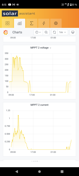

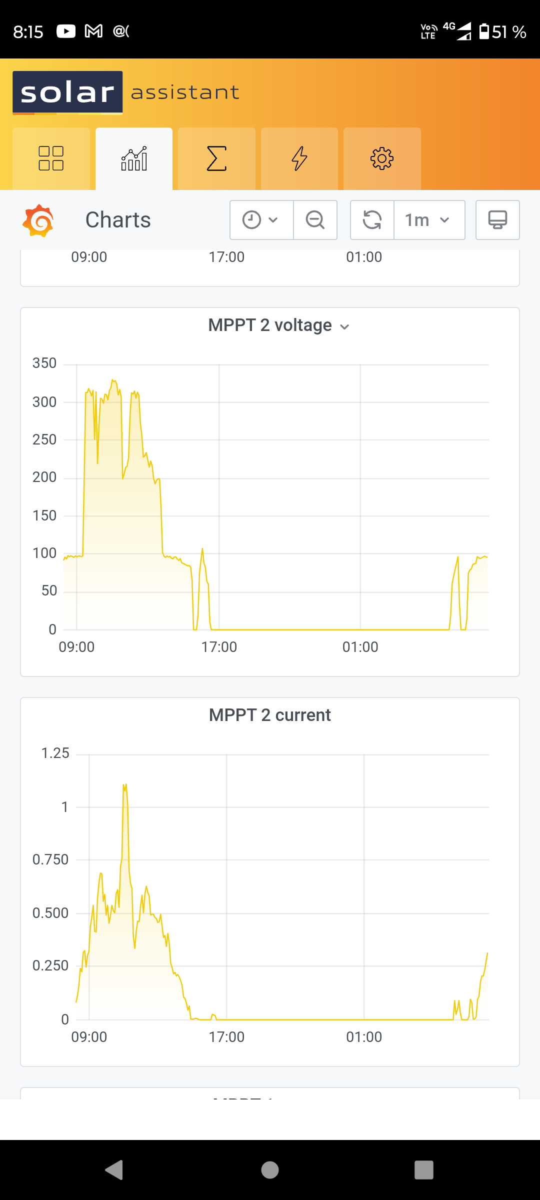

Všichni pořád řeší úpravu firmwaru, ale zkoušel někdo měnič otevřít a kouknout kde je chyba v hardwaru?
- josse
- Příspěvky: 1356
- Reputace:160
Re: Axpert Max II 10K-48 10000 Watt
"Maximum power point" je software, to HW udělat nejde. (Nebo mám malou představivost?)Lopenik píše:Všichni pořád řeší úpravu firmwaru, ale zkoušel někdo měnič otevřít a kouknout kde je chyba v hardwaru?
Je třeba aby se SW, respektive FW popasoval s tím že maxim je více než jedno. A voltronic to stále ignoruje.
- Lopenik
- Příspěvky: 3
- Registrován: pon pro 16, 2024 6:53 am
- Lokalita: Zlín
- Výkon panelů [Wp]: 7
- Kapacita baterie [kWh]: 16Kwh
Je zajímavé že vnitřní napájení bere šťávu z mppt, nebo z baterie, nebo ze sítě a podle toho co příjde první spouští menič a když odpojím napájení z mppt, tak to krásně chodí. Jako by s toho mppt bylo nějaké rušení, které ovlivňuje to uváznutí na 90V. Nevýhodou tohoto řešení je, že když není měnič trvale zapnutý, tak se ráno neprobudí.
- Thoma_CPU
- Příspěvky: 102
- Registrován: úte led 18, 2022 10:37 pm
- Reputace:3
To by vysvětlovalo to že když se různě odpojí od sítě apod.. tak potom to najede bohužel jak jednoduše vyřešit HW úpravou netuším. Co jsem testoval shazování sítě na vstupu tak to není 100% funkčnost - patrně tam musí dojít k nějakému většímu napěťovému skoku.
- Lopenik
- Příspěvky: 3
- Lokalita: Zlín
Tak jsem vložil mezi zdroj a napájení stepdown a vypadá to že je po problému. Po připojení panelů se menič nastartuje a žádné uváznutí nebo zaseknutí na 90v se nekoná a krásně to jede. Já věděl že to musí nějak jít i bez přehrání firmware.
- avatar
- Příspěvky: 486
- Registrován: ned kvě 08, 2011 10:16 am
- Reputace:4
2 roky odpojuji panely přes homeassistant při zjištění zaseknutí.mam Axpert max twin 10 Někdo mi to tu poradil co si pamatuji. při uvaznutí mam kontrolu 90V pokud jsou i ampery tuším 0,5A tak dojde na 10-20s odpojení panelů stykačem a zase připojení tim se to resetne a mppt naběhne jak má... Například dneska to dělalo asi 6x ale prostě to nic moc nedává mam i Victron a jsem docela na dnešek zjedavej na ten rozdíl výroby pole totiž mám stejné tak to bude krásně vidět.
