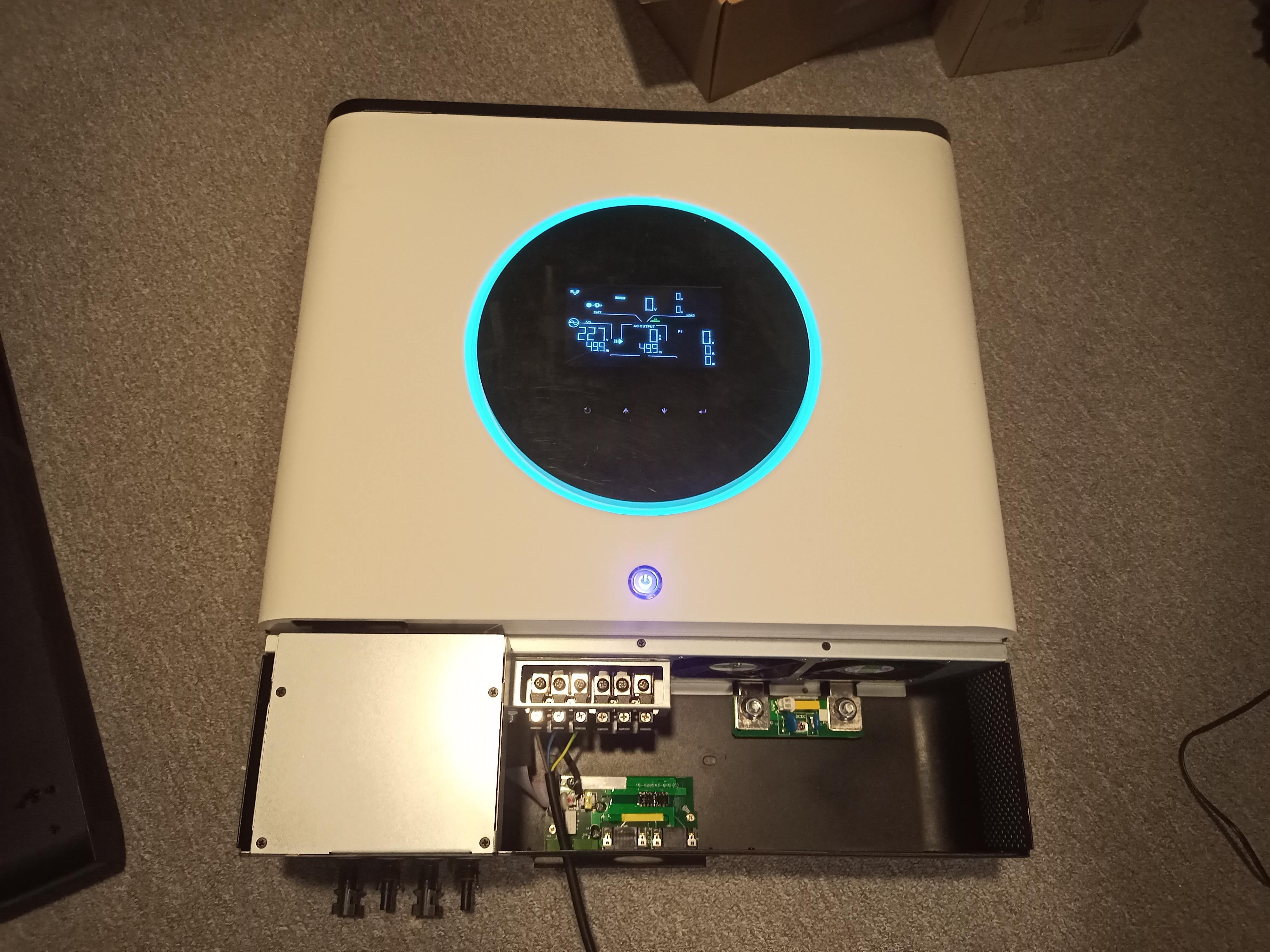

Tak měnič dorazil z itálie minulý týden doprava trvala cca 3-4dny.
Všechno dobře zabalené a nepoškozené.
Zatím první poznatky:
- je to pořádnej kus HW dost težký a rozměrný
- displej je celkem přehledný a dost lepší než na starých modelech
- zapínání je již tlačítko a ne přepínač = nepůjde přes to vypínat měnič
např. relátkem
- hučí to jako lokomotiva do kopce
jak se to trocha zatíží
- PV vstupy to měří o dost lépe než Axper KingII (ten při nízkých hodnotách ukazoval naprosté nesmysle)
- Nabíjení zatím funguje také lépe dokonce se dostane do Bulk fáze a potom Float (na King II asi mám nějaký bug ve wf a to nabíjení šlo jen po Float)
- napojení přes wifi naprosto bez problémů
- co se mi nepodařilo zatím rozběhat je komunikace s PC ani přes USB ani přes RS232
- při přepínání síť/baterie mi ten přechod občas shodí PC když zrovna neleží úplně ladem. King II logicky měl přechod bez problému
- nemůžete někdo otestovat zda vám MAXII komunikuje s WatchPower PC ? USB nebo RS232 (KingII mi fungoval přes obě rozhraní ) Díky
