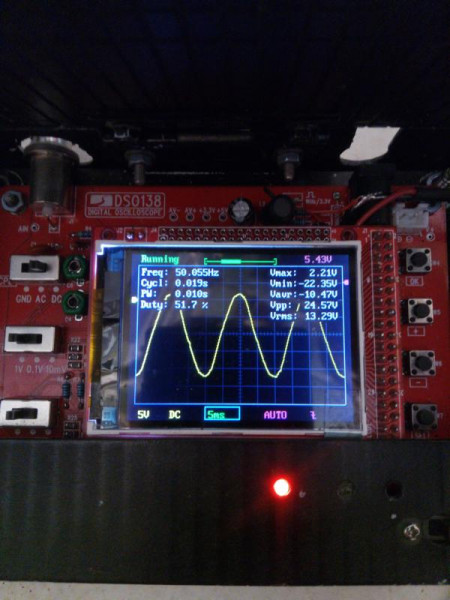

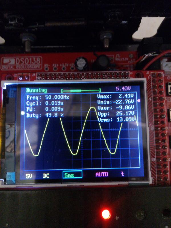

Tak hadex se fakt pochlapil, 29.6 odvezli a dnes zpět, vše sedí, ukazuje i malé odběry. Mám tu foto napětí sítě a vedle střídače.

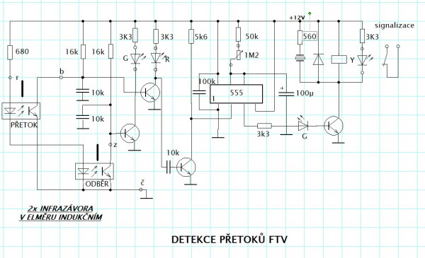

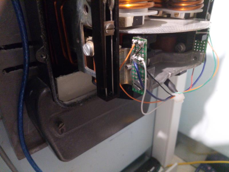

Kdo chce, může kouknout jak hlídám přetok. Snímám dvěma infrazávorami z packy na kotouči klasického indukčního elměru.

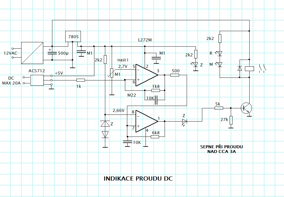

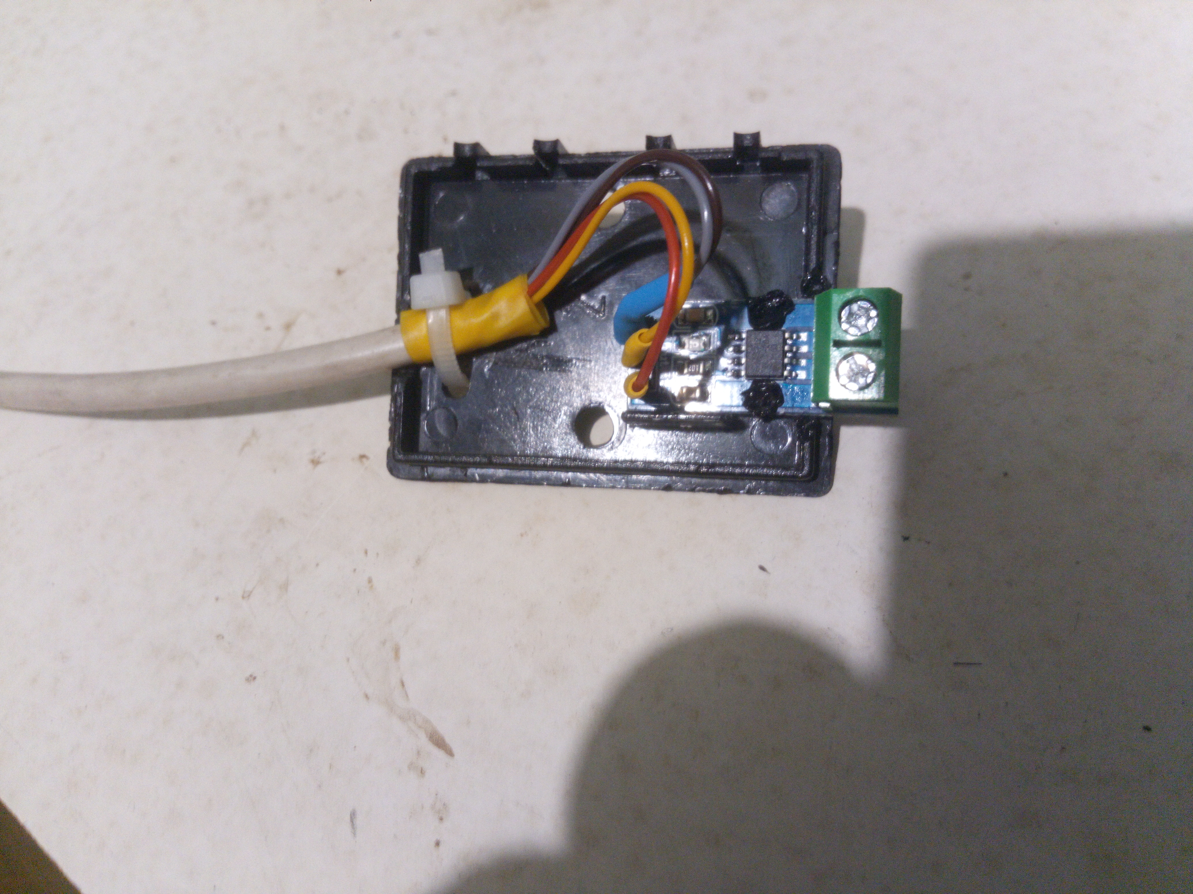

Jinak jsem dokutil snímání proudu z panelů-fakt vyrábím. Proud indikace lze nastavit. Hallovka u hadexu asi 60,-.
