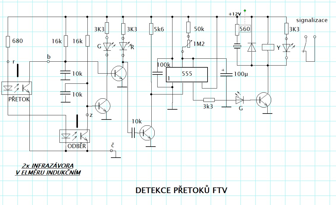

Kdo chce, může kouknout jak hlídám přetok. Snímám dvěma infrazávorami z packy na kotouči klasického indukčního elměru.
5,6kW , RESACS, EPEVER, Pb-C 14,4kW
