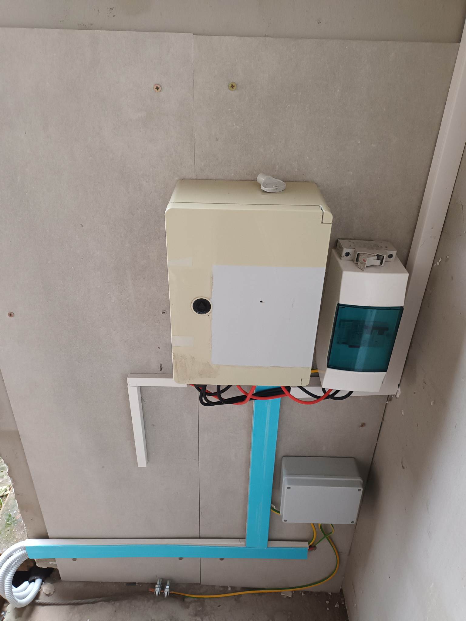

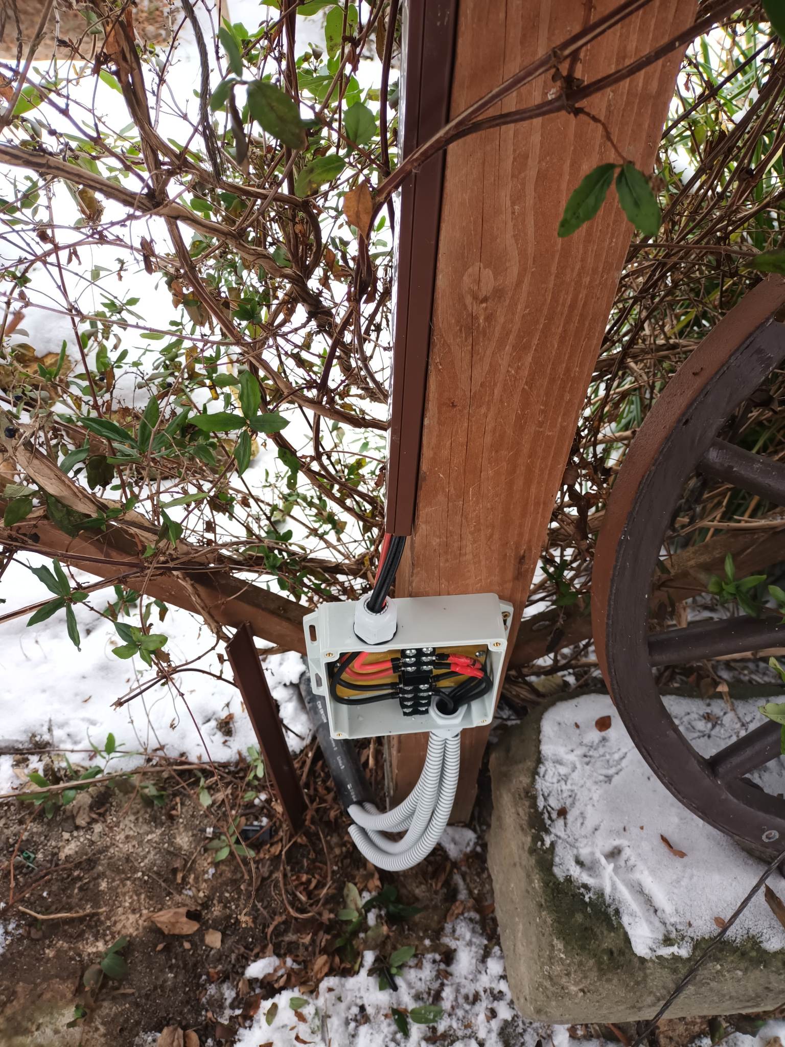

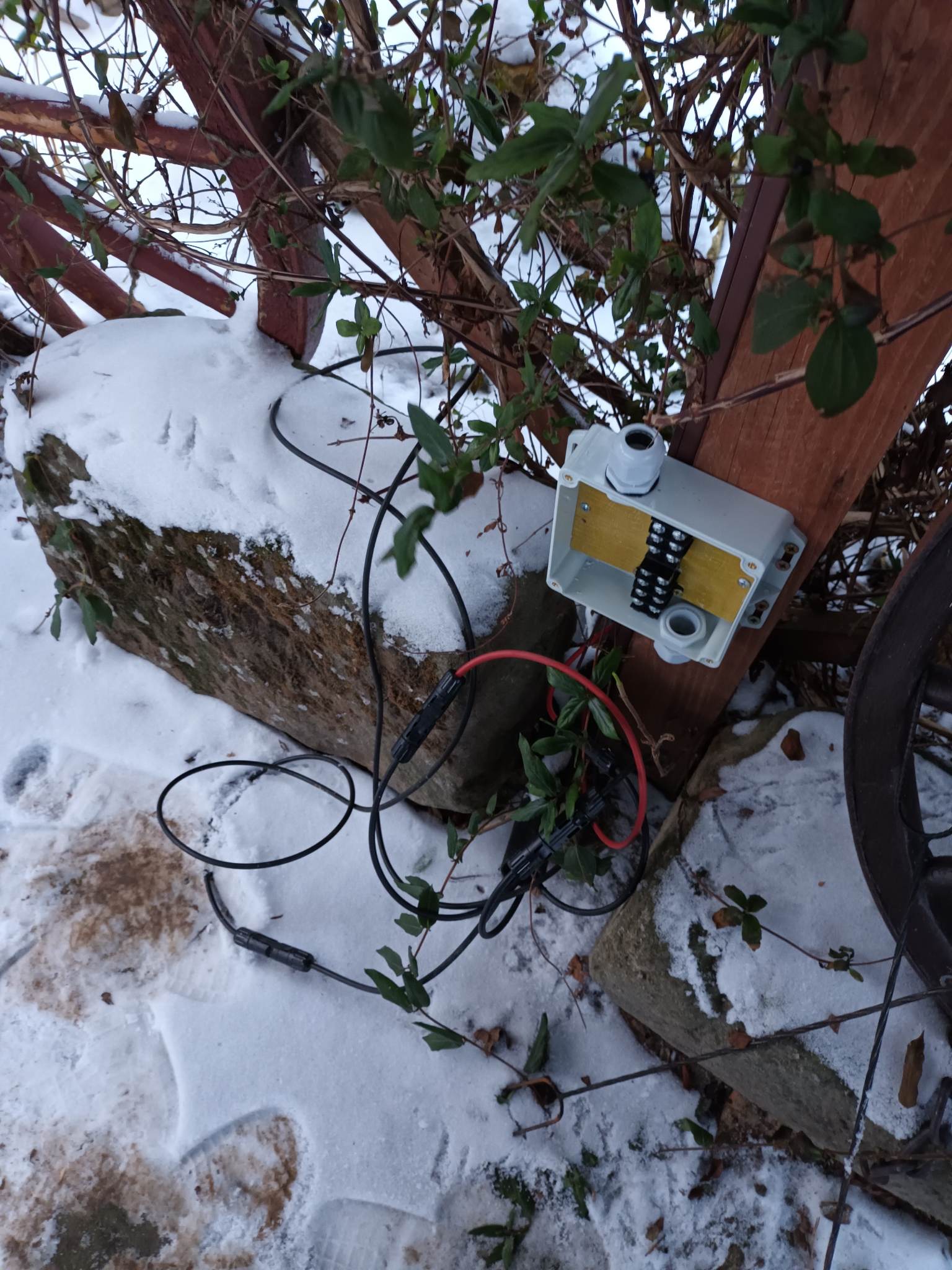

Re: Můj ostrůvek Pardubicko
Dnes dorazili další věci na úpravy... Vyřešil jsem vrabčí hnízdo v pergole na které se doma nadávalo.
Koupil jsem z GME svorkovnice do 63A, krabici 15x15cm, dutinky a pustil se do toho. Podložka pod svorkovnicemi je ze starého combiboxu (není to dřevo) Zkoušel jestli hoří a ochotná hořet je jen při zdroji plamene bez plamene zhasne. Vzhledem k tomu že to je venku mimo objekt tak to je celkem jedno.
Další etapa bude natáhnout kabely 6mm2 s chráničkou pro 2 stringy na střeše. A až se oteplí, což by nemělo dlouho trvat budu zarážet další tyče a dodělávat zemnící bod včetně svorkovnice. Na nový rok mi pak dorazí elektrikář změřit zemní odpor té mojí země tak jsem zvědav...
