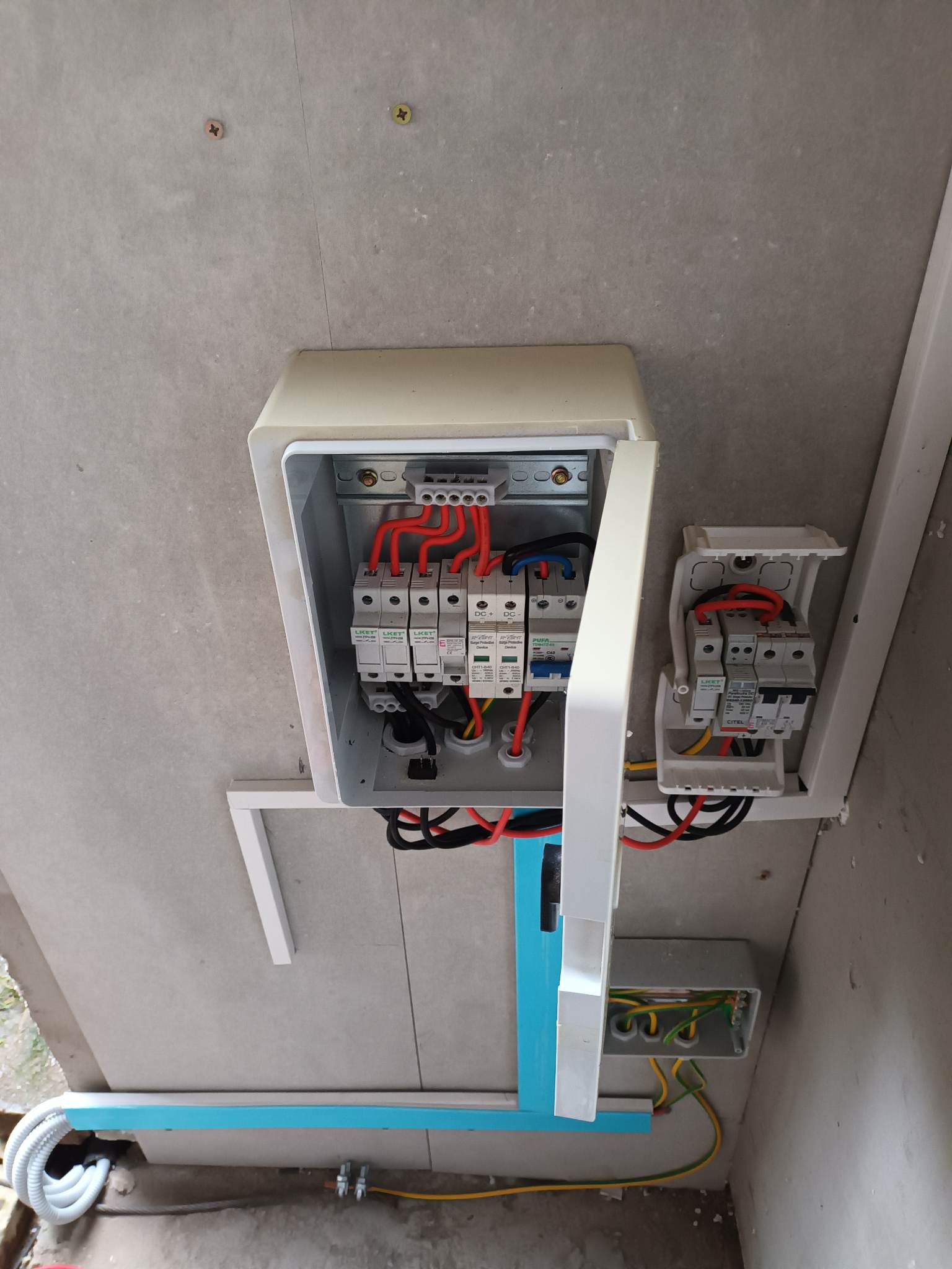

Mám "učesáno" jen jsem dostal v jedné nejmenované skupině na facebooku pěkně naloženo... Takže jsem objednal ještě bužírky na přeznačení drátů + polů a dutinky...
Matess
- Příspěvky: 2073
- Reputace: 210
- Lokalita: Šumperk
- Bydliště: Šumperk
Re: Můj ostrůvek Pardubicko
jak moc topí ta pojistková pouzdra? opravdu to ten plastový rozvaděč zvládne?
Soban
- Příspěvky: 4570
- Reputace: 305
Proč by to mělo topit? Není to spotřebič!
Jinak samozřejmě pojistka může hřát při provozu na max, ale kolik to může být? 1-2W?
glottis
- Příspěvky: 3701
- Reputace: 479
- Kapacita baterie [kWh]: 15
Ted to v andy's offgrid garage resil a meril. Oproti jistici to bylo docela dost. Cislo si nepamatuju ale jistic mel 4x min. Zkusim zmerit pojistky co tu mam domaSoban píše:Proč by to mělo topit? Není to spotřebič!
glottis
- Příspěvky: 3701
- Reputace: 479
tak valcove mam na pude, tam nejdu
ale nasel jsem pojistku z domovniho rozvadece, 10A a ta ma 11 mOhm a pak 125 a 100A pojistky s 0,4 a 0,5mOhm.
Valcove budou podobne jak ta z rozvadece + neco pouzdro. Myslim ze andy nameri 40mOhmu na pouzdru s pojistkou takze 0,4W pri 10A. Neco jeste treba prechodak z pripojeni, neco kabel v rozvadeci. Kdyz tam bude 5 stringu po dvou pojistkach tak to bude treba 5W. Tak asi nic hrozneho ale asi by ten rozvadec nemel byt uplne malinkej. Na pude muze byt pekny vedro v lete
- Příspěvky: 8263
- Reputace: 1043
ztrátový výkony pojistek i s držákem při jmenovitým proudu jsou v katalogu výrobce, že naměříš dnes míň, neznamená, že to tak bude za 10 let...
bokser01
- Příspěvky: 1661
- Reputace: 121
- Výkon panelů [Wp]: 10120
Jako pojistky hřejou to je jasné. Pouzdra jako takové byly v létě teplé ale ně nijak moc... Samozřejmě když to člověk vypnul a sáhl si čistě na pojistku ta už hřála docela dost. Proto jsem zvolil větší box a v tom malém rozvaděči vede jen 750wp s proudem max 8A budu to sledovat jak se to bude chovat, samozřejmě jinak se to bude chovat v léče a jinak v zimě.
Matess
- Příspěvky: 2073
- Reputace: 210
- Lokalita: Šumperk
- Bydliště: Šumperk
já bych osobně pojistková pouzdra dával od sebe aby mezi nima byla mezera pro přirozené proudění vzduchu a plastová krabice na to podle mě není ideální.

bahora
- Příspěvky: 69
- Registrován: úte kvě 10, 2022 11:32 pm
- Reputace: 7
- Lokalita: Ostrava
Podívej se do technického listu výrobce (datasheet pro mladší generaciSoban píše:Proč by to mělo topit? Není to spotřebič!
Například Noark pojistkový odpojovač uvádí ztráty 4W, Hager 2,2W, Shrack 1,80W akorát se nedá sehnat aktuálně od května ani po známosti, co mají za ztráty aliexpres značky radši se nedívat
Dnes dorazili další věci na úpravy... Vyřešil jsem vrabčí hnízdo v pergole na které se doma nadávalo.
Koupil jsem z GME svorkovnice do 63A, krabici 15x15cm, dutinky a pustil se do toho. Podložka pod svorkovnicemi je ze starého combiboxu (není to dřevo) Zkoušel jestli hoří a ochotná hořet je jen při zdroji plamene bez plamene zhasne. Vzhledem k tomu že to je venku mimo objekt tak to je celkem jedno.
Další etapa bude natáhnout kabely 6mm2 s chráničkou pro 2 stringy na střeše. A až se oteplí, což by nemělo dlouho trvat budu zarážet další tyče a dodělávat zemnící bod včetně svorkovnice. Na nový rok mi pak dorazí elektrikář změřit zemní odpor té mojí země tak jsem zvědav...
MartinF
- Příspěvky: 115
- Reputace: 12
Ahoj,
dnes jsem mel prostor v praci tak jsem promeril 4ks pojitkovych drzaku od firmy OEZ OPF10-2 + 13A valcove pojistky PVA 10 12A gG ktere pouzivam na FVE.
Mereni 4vodicove odpor a nasledne doplneno o mereni ubyteku napeti pouzdu pri zatizeni 5A.
Honoty pri prepoctu jsou totozne.
Pojiska samotna cca 7mOhm (premereno na 4ks)
Pojistka v drzaku ma okolo 8mOhm (maximum 8,6mOhm) jak pri mereni 4 vodicovem tak pri mereni ubytku napeti.
Otestoval jsem jeste 1ks pojistkoveho pouzdra OPVF10-2 zde jsou hodnoty obdobne.
Jen par malickosti u techto pouzder konkretne typicky OPF10 je drzak konstruovan na maximalni DC napeti 1000V a proud 32A zde je Pz max 4Watt .. Tato ztrata je pocitana na nejhorsi pojistku s nejvetsi ztratou.
U pojistkoveho pouzdra OPVF10-2 https://www.oez.cz/opvf10-2
Pojistka ma dle v vyrobce ztratu 1,4Watt pri 500V a plnem proudu 12A (osobne me z panelu nejde 500V ale okolo 200V a cca 10A, takze ztrata bude jaka ? )
Co mam zaznam z termokamery tak plastovy rozvadce IP6X dve pouzdra (4pojistky vedle sebe ) rozvadec na primem letnim slunci a bez problemu se uchladi. Teplota na drzaku do 60*C a okolo cca 38*C. Staci malo zastinit a teplota poleti razantne dolu.
Otepleni u pojistek je vzhledem k prenasenemu vykonu bez problemu.
thomas.007
- Příspěvky: 386
- Reputace: 63
No, dle Ohmova zákonaMartinF píše:Ahoj,Pojistka ma dle v vyrobce ztratu 1,4Watt pri 500V a plnem proudu 12A (osobne me z panelu nejde 500V ale okolo 200V a cca 10A, takze ztrata bude jaka ?
tedy P=R*I^2 -> P=0,0086*12^2 -> P=1,2384W
Takže sedí vyjádření výrobce pojistky, že Pztr. je max. 1,4W
https://www.mylms.cz/wp-content/uploads ... -zakon.png
EDIT: Jinak těch 500V je vypínací schopnost pojistky a musí být větší než je napětí na panelech.
bokser01
- Příspěvky: 1661
- Reputace: 121
No ve starém combiboxu z číny jsem měl 4 pojistková pouzdra vedle pak DC jistič 63A a přepětovku. V létě když bylo +35°C se mi odpojili panely, bádal jsem proč... Pak jsem jí otevřel vedro jak svina, DC jistič rozpálenej jako prase a asi se tou teplotou i vyrazil. Jenže to nebyl problém pojistek ale špatně dotažených svorek na jističi
po utažení vše ok. Teklo tam kolem 70V a 35A. Můžu být rád že to nevykázalo známky hoření
Od té doby občas proběhnu šroubovákem všechny svorky a na baterkách taky pro jistotu...
