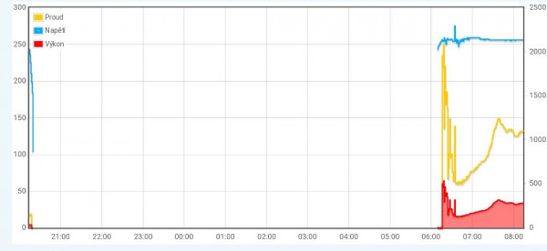

Dobrý deň, aká bola odpoveď výrobcu na výkon bez záťaže? Včera som si všimol, že môj regulátor tiež ukazuje bez záťaže spotrebu cca. 30 W.svasek píše:Díky za info o výkonu bez zátěže.
V pondělí jim opět pošlu na reklamaci.

O minulém víkendu jsme zprovoznili ohřev vody sousedovi se stejnými parametry FVE jako mám já a jemu taky bez zátěže ukazuje odběr cca. 43 W...

Re: pouze ohřev TUV
To by mě zajímalo, kde udělali soudruzi chybu.
Takový rozptyl výkonu při chodu na prázdno.
Nejhorší je, že ten výkon se zřejmě maří přímo v měniči, čemuž by odpovídala i zvýšená teplota chladiče oproti okolí.
U mě 20 °C vzduch a chladič 30°C. Po celonočním vypnutí.
Výrobce se prsí účinností 99 %, ale když mi panely při zatažené obloze dají třeba 260 W a 130 W se ztratí v měniči, tak už je to jen 50 % účinnost.
Snad je to odstranitelná chyba. Jinak bych s tímto výrobkem moc spokojen nebyl. Čekal jsem že zapojím a bude fungovat.

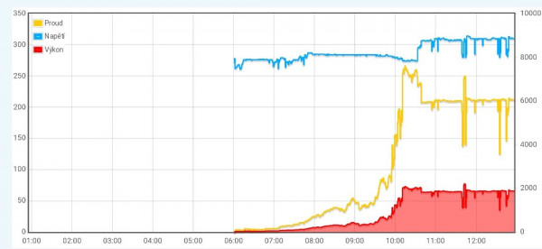

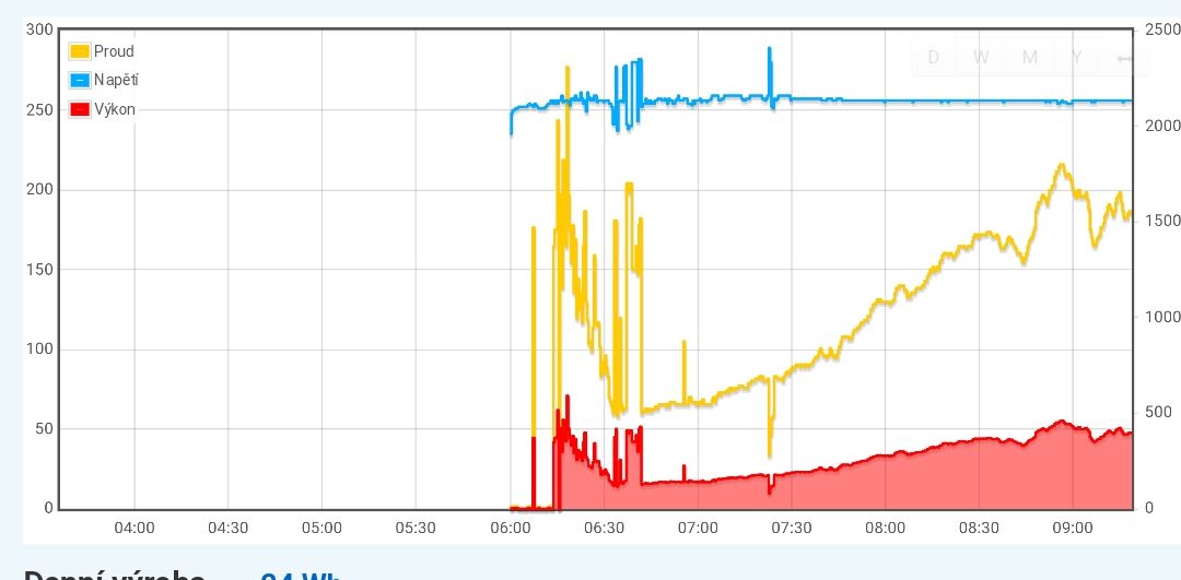

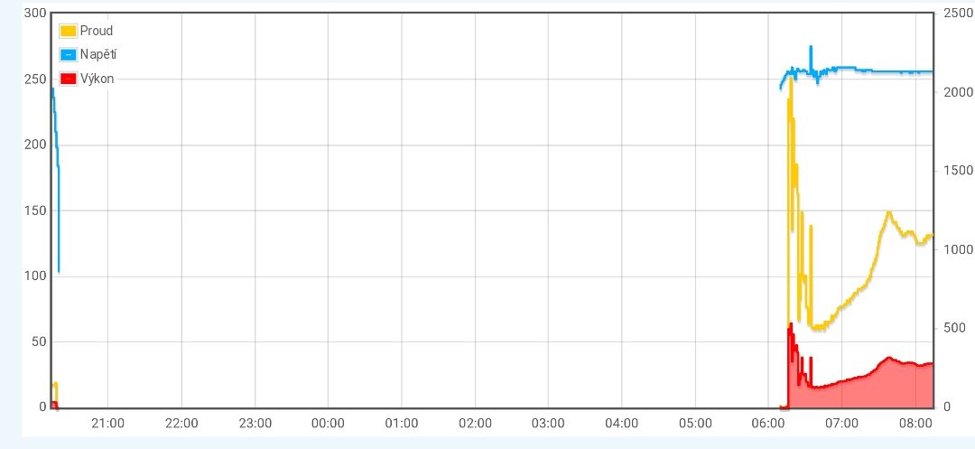

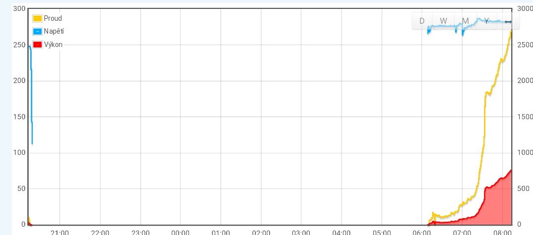

Re: pouze ohřev TUV
Taky jsem u souseda zaznamenal nějak podivný start výroby, údajný výkon je na počátku strasně rozkolísaný a ve výších, které by v tu dobu ani neměly být (vzorek dvou dní):
Já mám ve stejnou dobu náběh krásně konstatní a kontinuální:
Ještě zkusíme, vzhledem k tomu, že jsme spouštěli za docela špatných slunečních podmínek, až bude pořádně svítit krabici zrestartovat, aby se vše znova "naučila a systém ošahala", tak jak doporučuje i výrobce.
