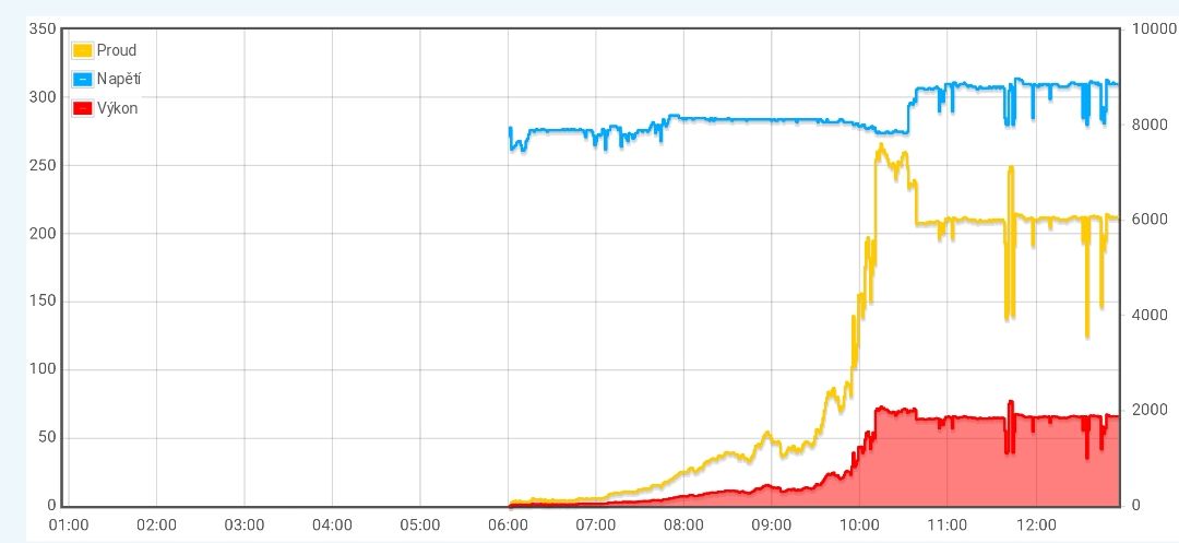

Taky jsem u souseda zaznamenal nějak podivný start výroby, údajný výkon je na počátku strasně rozkolísaný a ve výších, které by v tu dobu ani neměly být (vzorek dvou dní):
Já mám ve stejnou dobu náběh krásně konstatní a kontinuální:
Ještě zkusíme, vzhledem k tomu, že jsme spouštěli za docela špatných slunečních podmínek, až bude pořádně svítit krabici zrestartovat, aby se vše znova "naučila a systém ošahala", tak jak doporučuje i výrobce.
