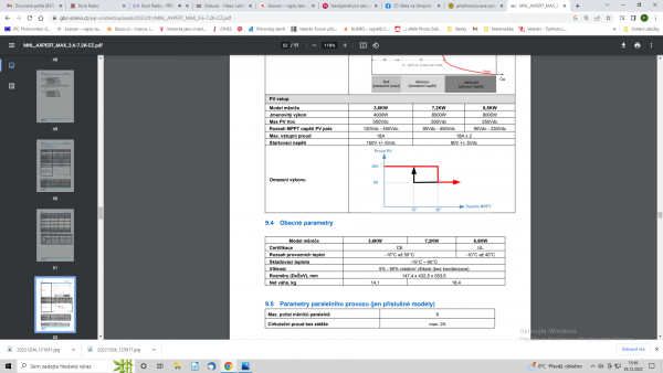

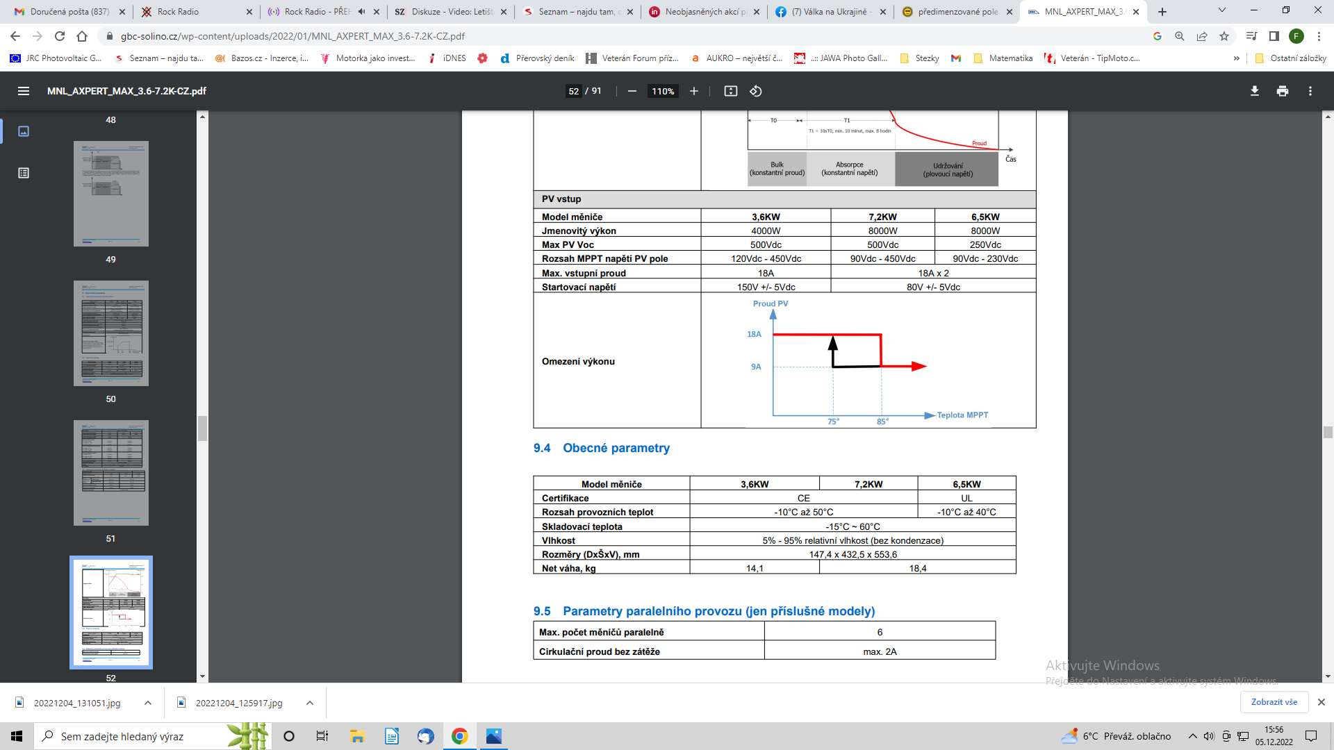

Můj Axpert Max 7200 víc než 18A nepustíZdZ píše:takže regulátor na 18A víc nepropustí, chápu to správně ?
i kdyby panely dávaly 30 ampér tak je to jedno a proteče pouze 18
I když panely dají víc.Pokut se přehřeje ubere na 13A

- Příspěvky: 7005
- Reputace:679
Re: předimenzované pole na hybridní měnič
On ten můj Axpert to má v návodu zobrazeno takto,jak překročí 85st, omezí výkon.Žádné odpojovací relé nemá a zastaví se přesně na 4000W na PV vstup.
