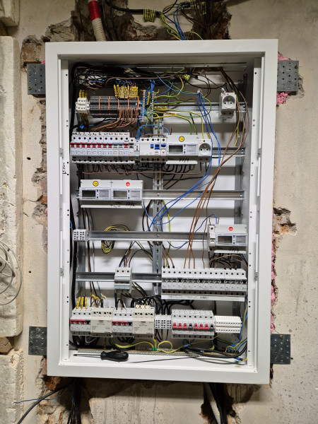

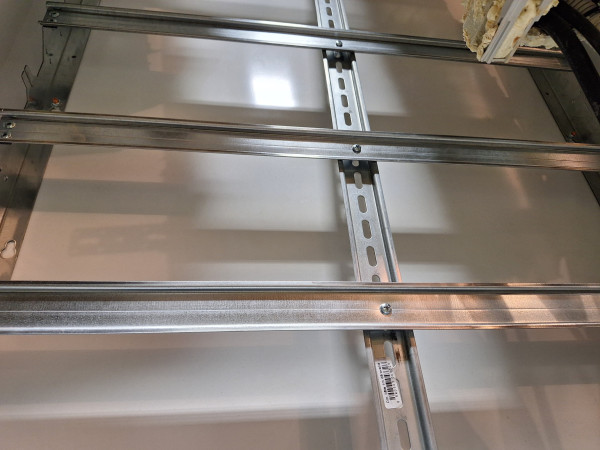

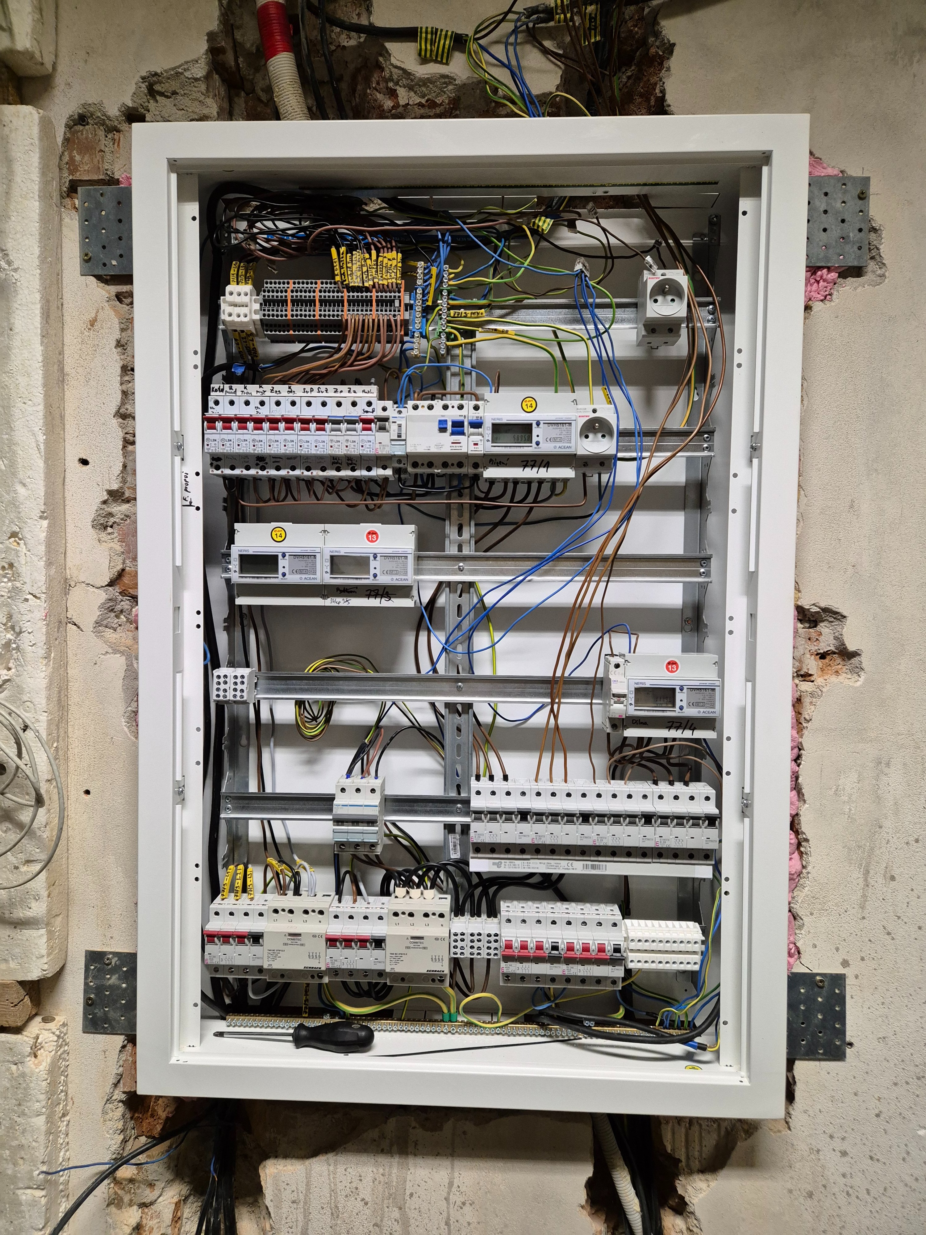

Jinak na tom rozvadeci ve sklepe je pekne videt, jake je to vsechno blato, jak se prohyba ta lista s odpinacama. V prujezdu jsem tam uz prisrouboval dalsi listu kolmo dle rady Kodla, a dost to pomohlo.
Ty odpinace a dalsi jsou tam nacvakane, abych je v tom bordelu neztratil :-D
Tuna materialu jeste chybi, leze to pekne do penez ...

Jo, a v tom sklepe, v te leve dire skrz zed k regalum s baterkama/reglama/menicama, je videt chudacek vrtak, co se mi ulomil tak 10 cm od hlavicky.

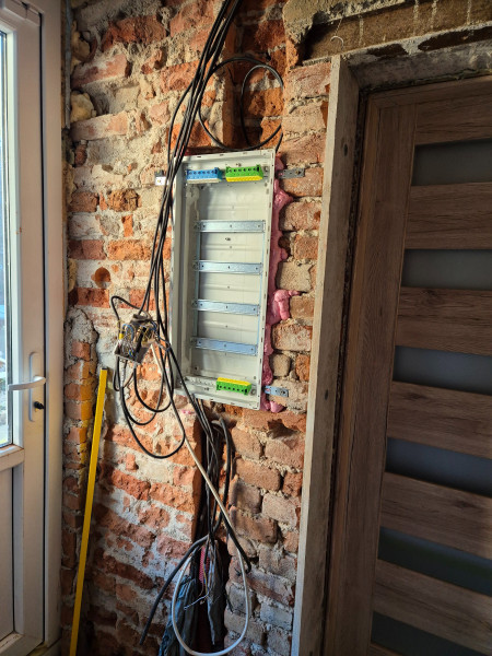

Ne, opravdu ty dva rozkuchané rozváděče nedodělám, musím začít i tenhle třetí
Ta protipožární pěna mi přijde tvrdší než klasika ... No bodejť, za víc jak 2x tolik peněz ... Dělá se s tím úplně stejně, jak s klasikou, možná o nějakou tu minutku dříve zatvrdne, ale nemám to změřené, tak nějak dělám víc věcí zaráz, tak člověk už ztrácí přehled, nejen nářadí apod.

A neni nejaký malý ten rozvádzač?
- Příspěvky: 7487
- Reputace:1072
Re: Cipisova FVE
Snad bude stačit, je to byteček 1+1, ale zase topné rohože v koupelně, na záchodě a koupelně, plus dva žebříky. A v pokoji akumulačky. Tak snad se tam vlezu
Na těch packách se to krásně vytvarovalo do prostoru, akorát špaletu dveří jsem musel osekat, protože byl původní průchod poněkud úzký. No tam padne pytlů omítky, to nechci vidět ...

Re: Cipisova FVE
Provizorka stiha provizorku, no co, aspon uz ty dva male stare rozvadece nevisi za draty na stene prujezdu.
Ruzovka ona protipozarni pena, fakt je mnohem hutnejsi a pevnejsi nez klasika. Tak bych i te deklarovane pozarni odolnosti i veril.

A další věci na rozvrtání/dodělání

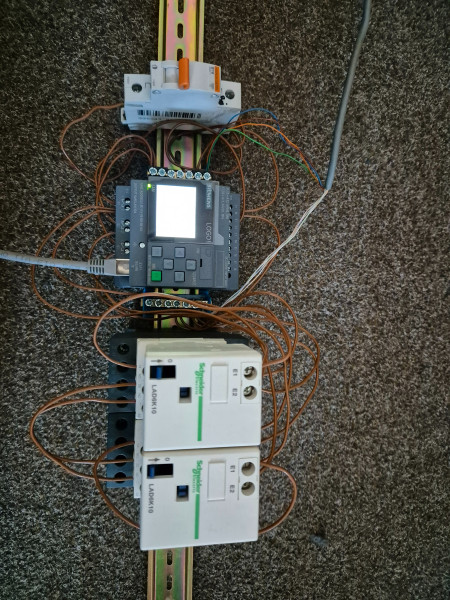

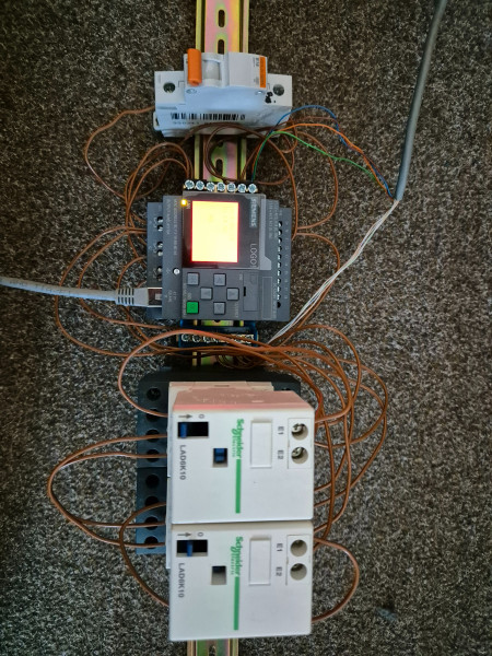

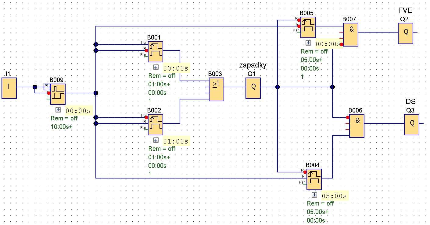

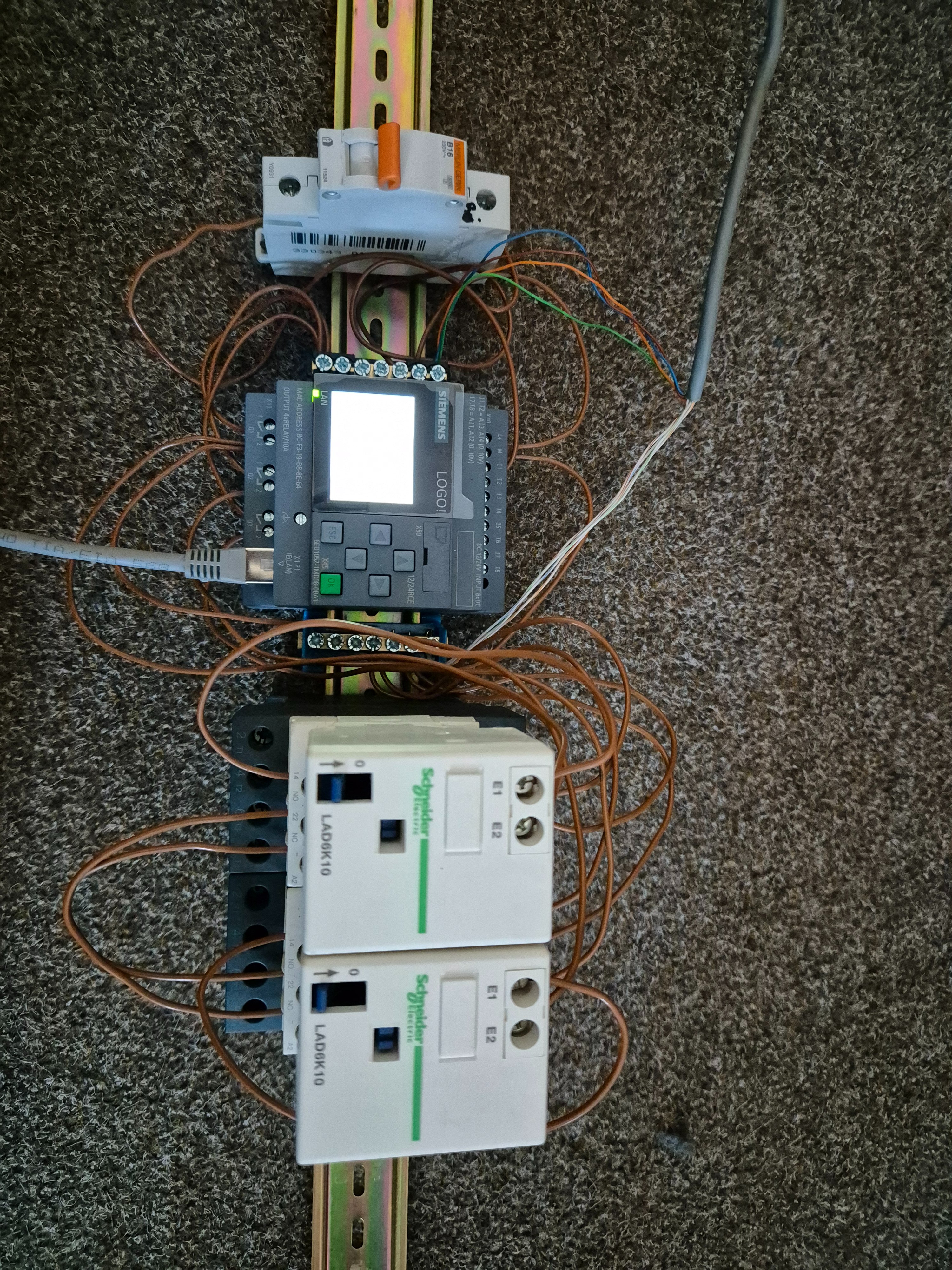

Tak jedna kobercovka

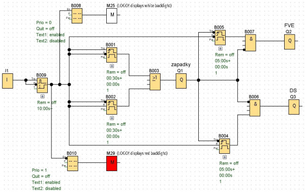

Jistič simuluje přepínání, nějak neumím fotit s novým mobilem, je nějaký moc chytrý a nedává červené podsvícení displeje, které s textem na něm značí, že je přepnuto na DS. Bílá je na FVE. Zatím necháno deset sekund prodleva s FVE, pak to asi bude tak něco kolem deseti minut, aby to pak necvakalo jak zběsilé.
V klidu to, včetně rožlého displeje a aktivní komunikace na LANce, žere 0,5 W, při přepínání 10+ W západka a 6 W stykač.

Já myslel, že si jen hraješ se softem. A ty už máš Logo doma
Koukám, že jste se seznámili rychle ...

Tak bylo v akci v elkovu, tak nekup to
stykače LC1D25BD (24V ovl.) za 1820,- Kč z allegra nové (další pár na další přepínač za 1673,- z bazaru soucastka.cz zaprášené, ale nepoužité)
západky LAD6K10B á 815,- Kč z ebay nové (nějaká akce 3 kusy, čtvrtý mi jde z alíka za 1061,- Kč)
mechanické blokování á 263,- Kč nové kvelektro
Logo! v elkovu za 2783,- Kč
Co jsem koukal po bazarech, tak tam loga jsou, i za pětistovku, nicméně jsem radši pro začátek volil nový kus, pro ten další přepínač asi už vezmu něco jetého. Anebo k tomuto novému dokoupím rozšíření, se uvidí ...
