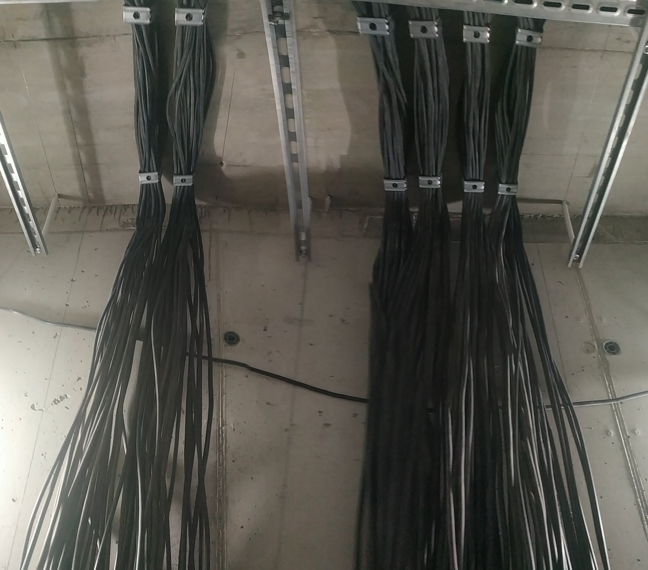

Jinak na tom rozvadeci ve sklepe je pekne videt, jake je to vsechno blato, jak se prohyba ta lista s odpinacama. V prujezdu jsem tam uz prisrouboval dalsi listu kolmo dle rady Kodla, a dost to pomohlo.
Ty odpinace a dalsi jsou tam nacvakane, abych je v tom bordelu neztratil :⁠-⁠D
Tuna materialu jeste chybi, leze to pekne do penez ...

Jo, a v tom sklepe, v te leve dire skrz zed k regalum s baterkama/reglama/menicama, je videt chudacek vrtak, co se mi ulomil tak 10 cm od hlavicky.

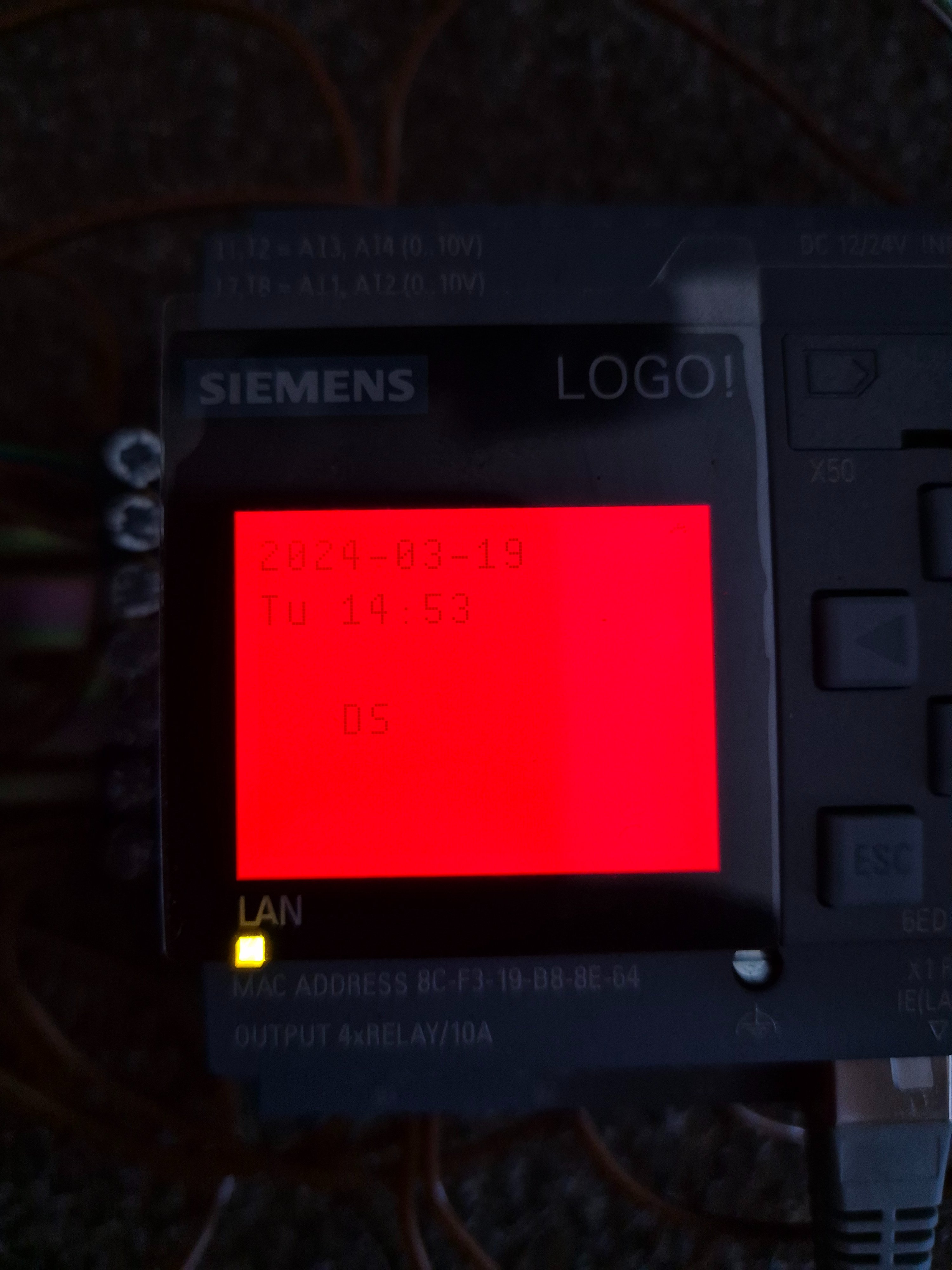

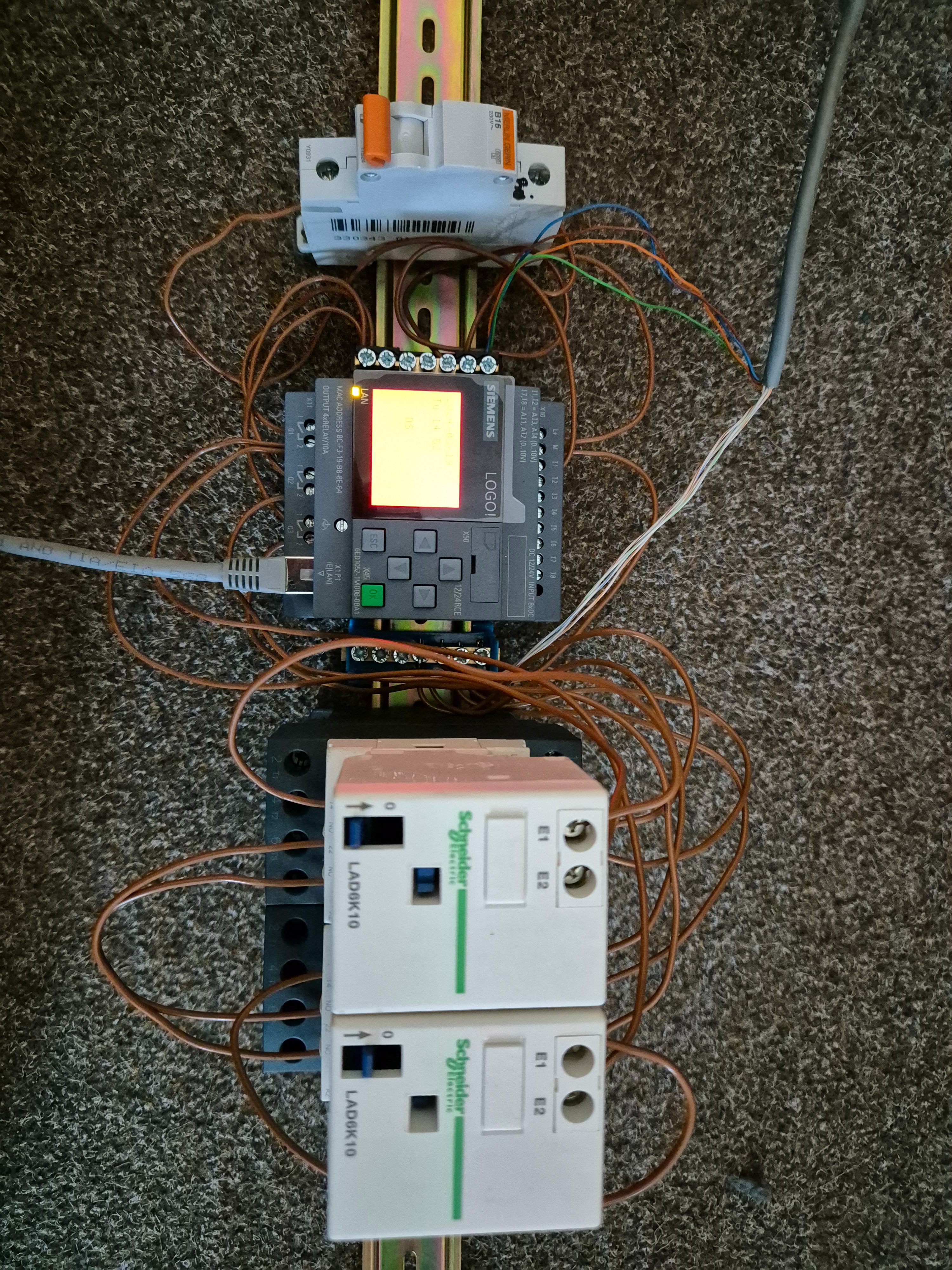

Tak jedna kobercovka :D
Jistič simuluje přepínání, nějak neumím fotit s novým mobilem, je nějaký moc chytrý a nedává červené podsvícení displeje, které s textem na něm značí, že je přepnuto na DS. Bílá je na FVE. Zatím necháno deset sekund prodleva s FVE, pak to asi bude tak něco kolem deseti minut, aby to pak necvakalo jak zběsilé.
V klidu to, včetně rožlého displeje a aktivní komunikace na LANce, žere 0,5 W, při přepínání 10+ W západka a 6 W stykač.

Já myslel, že si jen hraješ se softem. A ty už máš Logo doma ;) Koukám, že jste se seznámili rychle ...

Tak bylo v akci v elkovu, tak nekup to :D
stykače LC1D25BD (24V ovl.) za 1820,- Kč z allegra nové (další pár na další přepínač za 1673,- z bazaru soucastka.cz zaprášené, ale nepoužité)
západky LAD6K10B á 815,- Kč z ebay nové (nějaká akce 3 kusy, čtvrtý mi jde z alíka za 1061,- Kč)
mechanické blokování á 263,- Kč nové kvelektro
Logo! v elkovu za 2783,- Kč
Co jsem koukal po bazarech, tak tam loga jsou, i za pětistovku, nicméně jsem radši pro začátek volil nový kus, pro ten další přepínač asi už vezmu něco jetého. Anebo k tomuto novému dokoupím rozšíření, se uvidí ...
