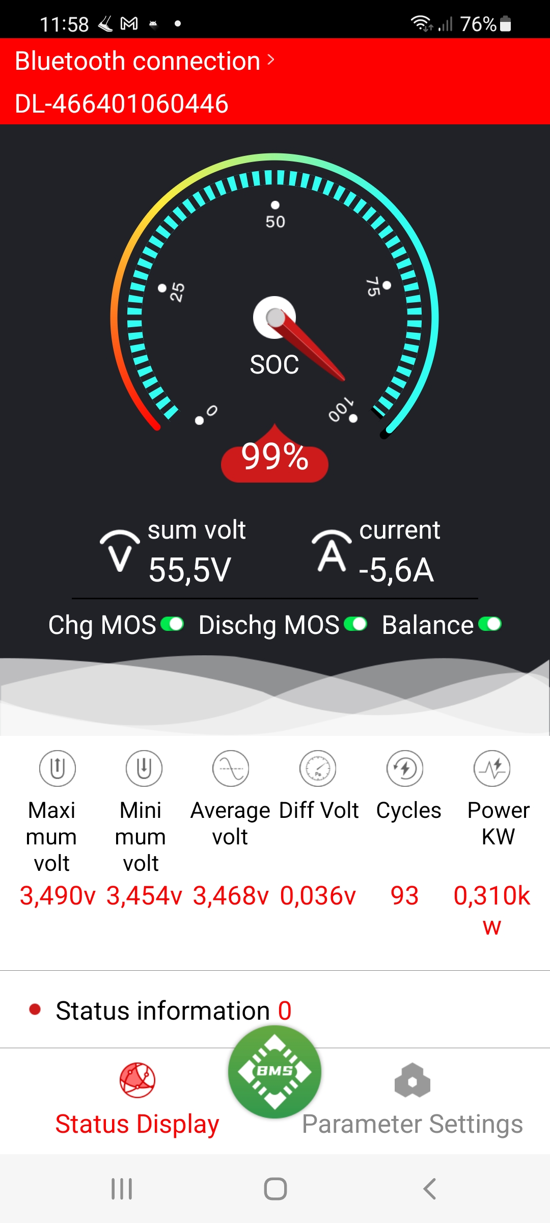

Re: Pokus o malou elektrárnu v garáži
Tak u mě dnes nabito a to jsem omezil nabíjení na 30A.Stav článků nahoře,mě fungují i ty levný díly z Ali včetně baterií a kapacitního balanceru.

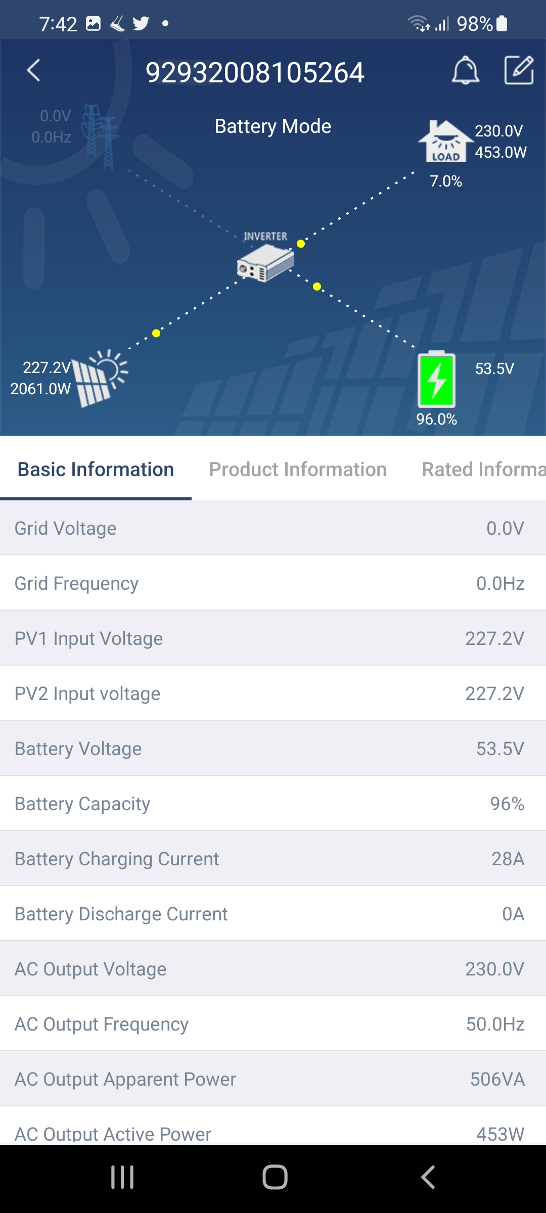

Tak jsem dnes rozchodil dataloger na AxpertuMax7200.Ukazuje to pěkně, bohužel opět to nesčítá denní výrobu stejně jako na Easunu.Funguje někomu na těchto levných měničích ukazatel denní výroby kWh v mobilu???
Tiež mi to funguje nejako čudne. Raz to zráta, raz nie. Niekedy zráta iba jeden menič, niekedy dva, tretí nemám ešte napojený na panely. Niekedy cez deň ukazuje dobre kWh a večer už 0.
