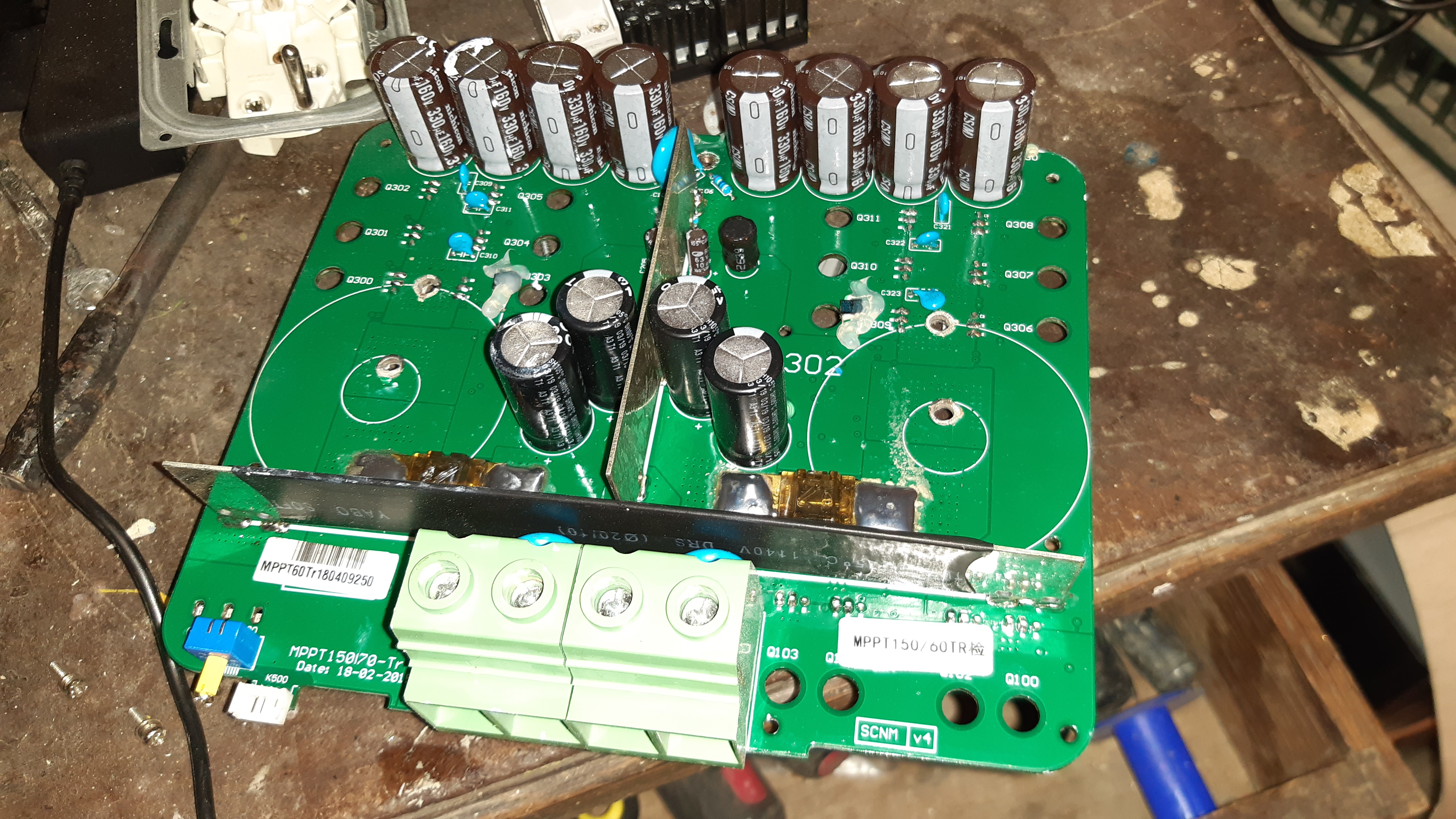

Měl bych dotaz na aktuálního majitele regulátoru, šlo by vyfotit typy kondenzátorů (jedná se mně hlavně o napětí) a případně tranzistorů? Chtěl bych se podívat jak moc je regulátor předimenzovaný.

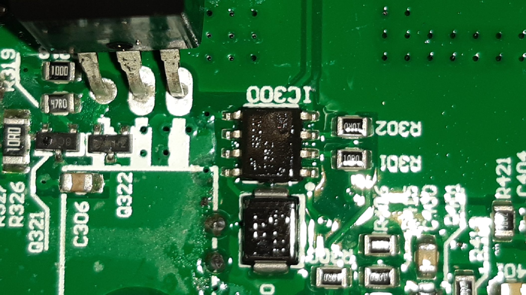

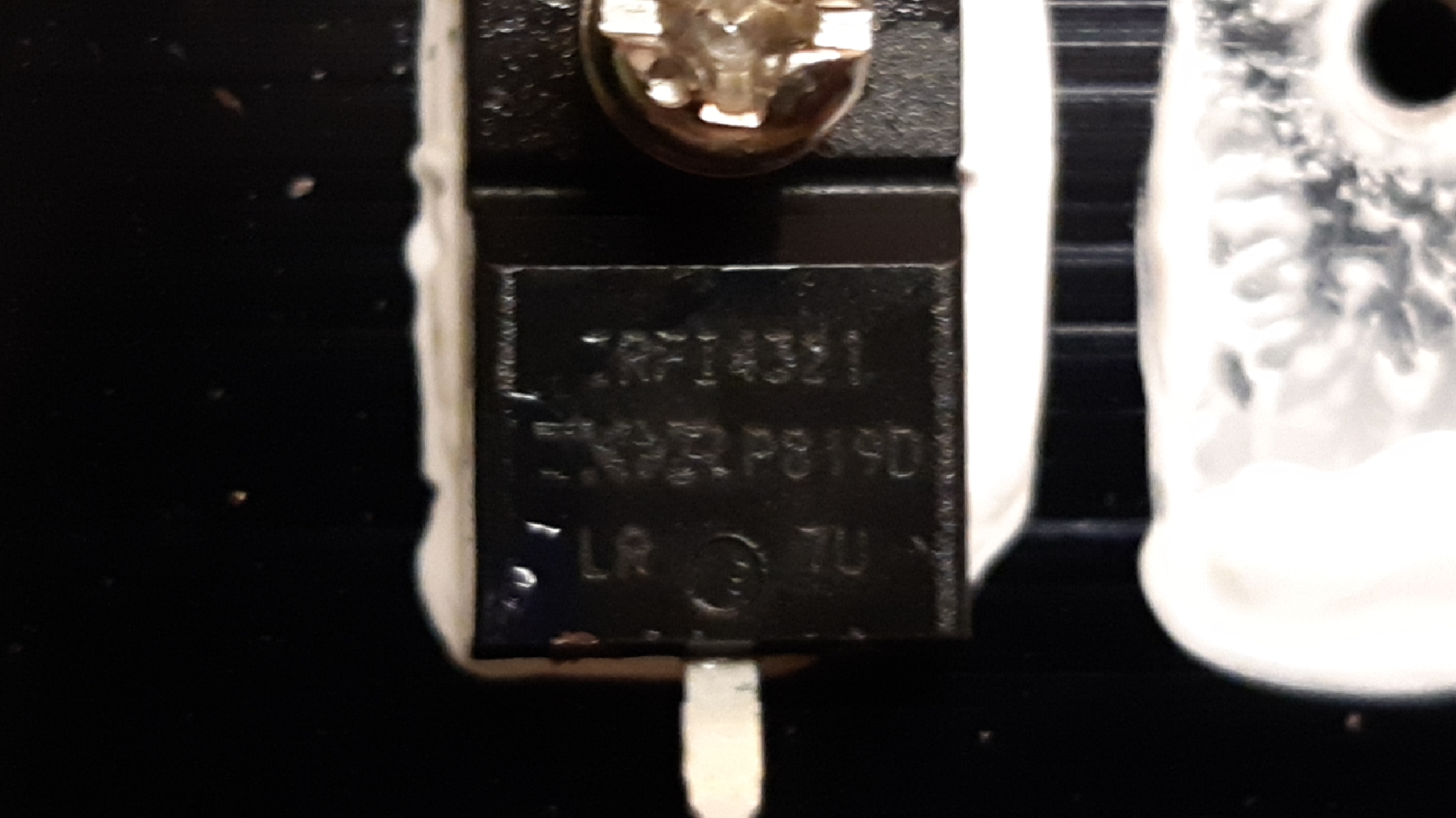

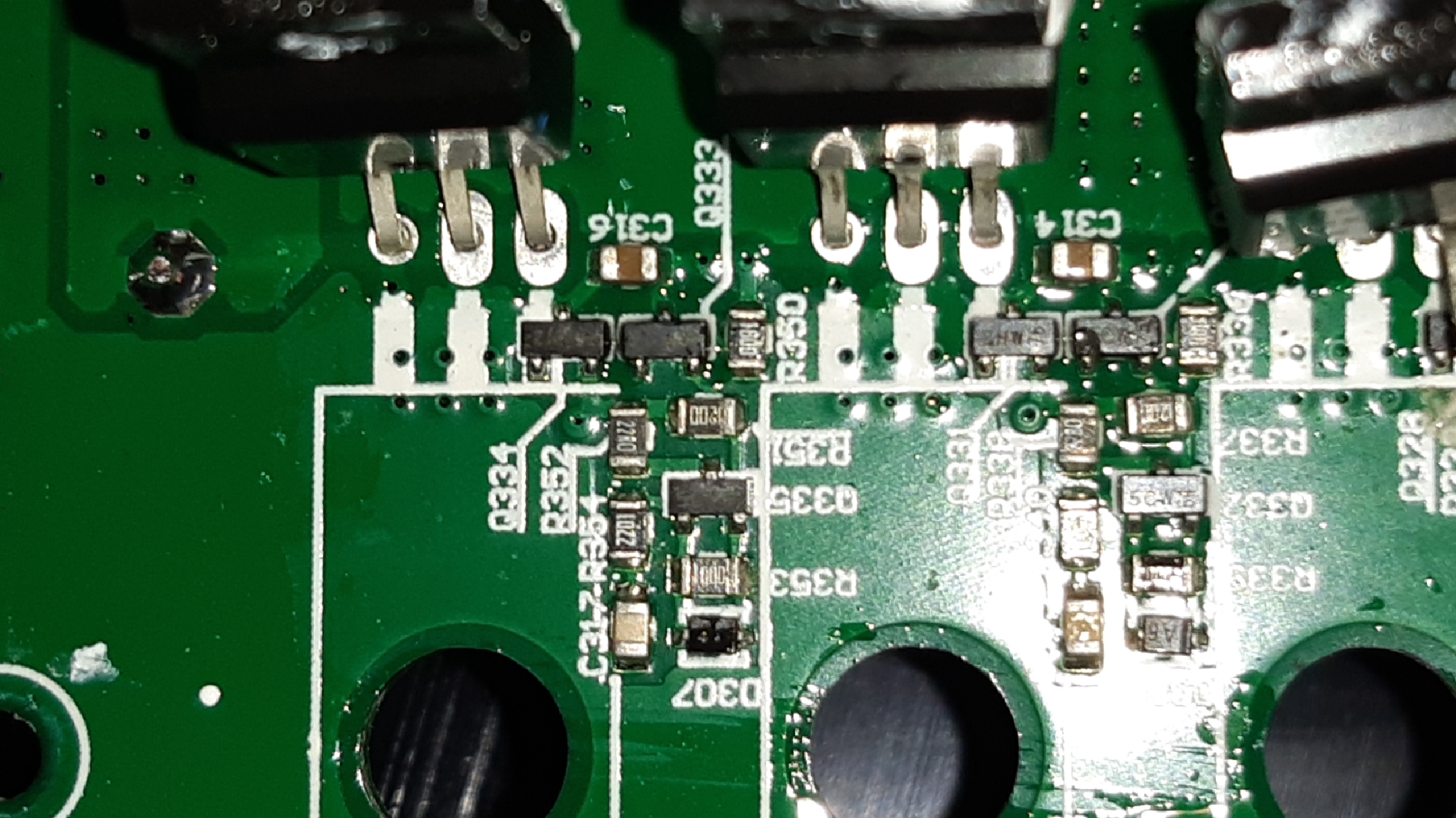

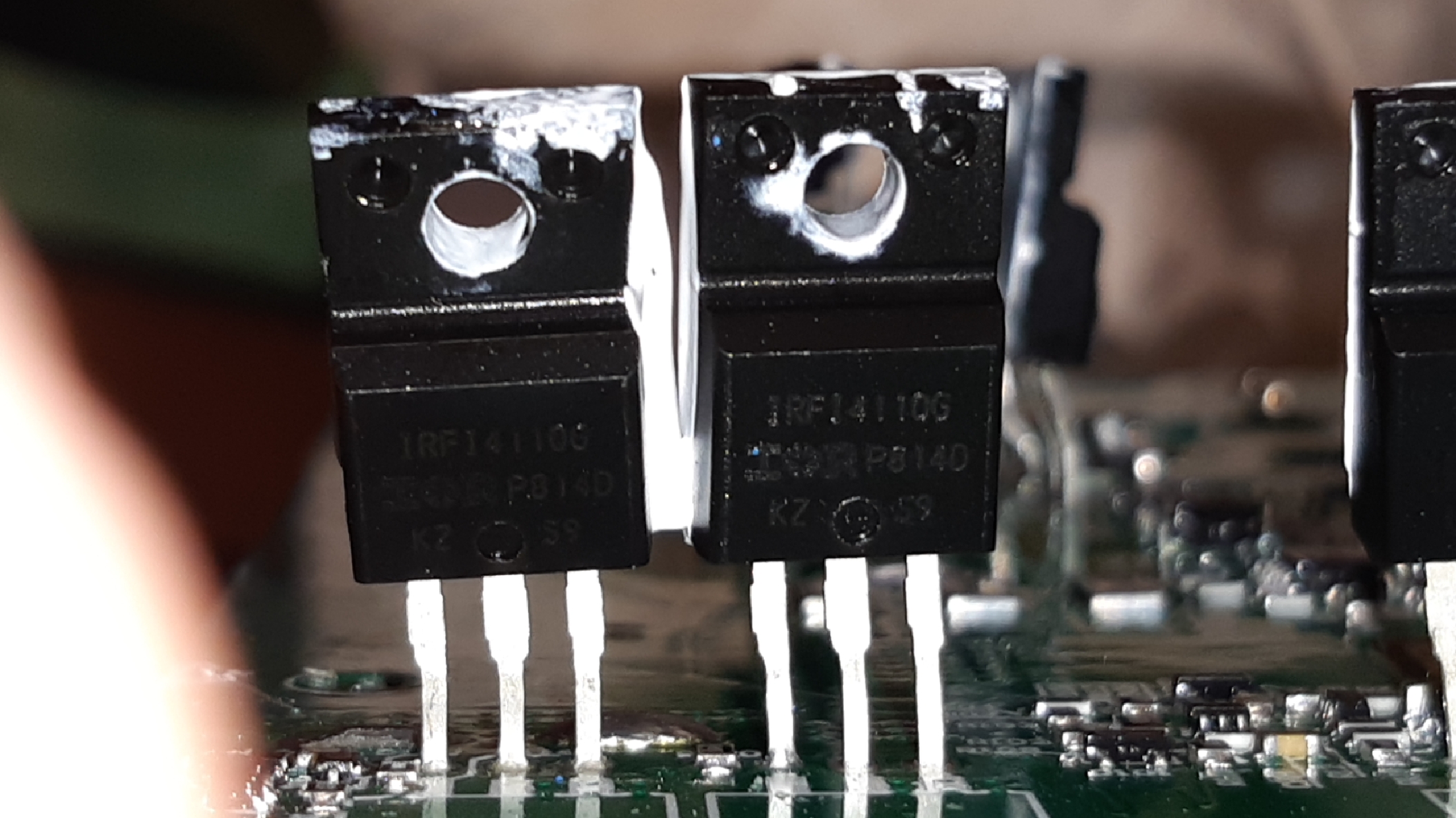

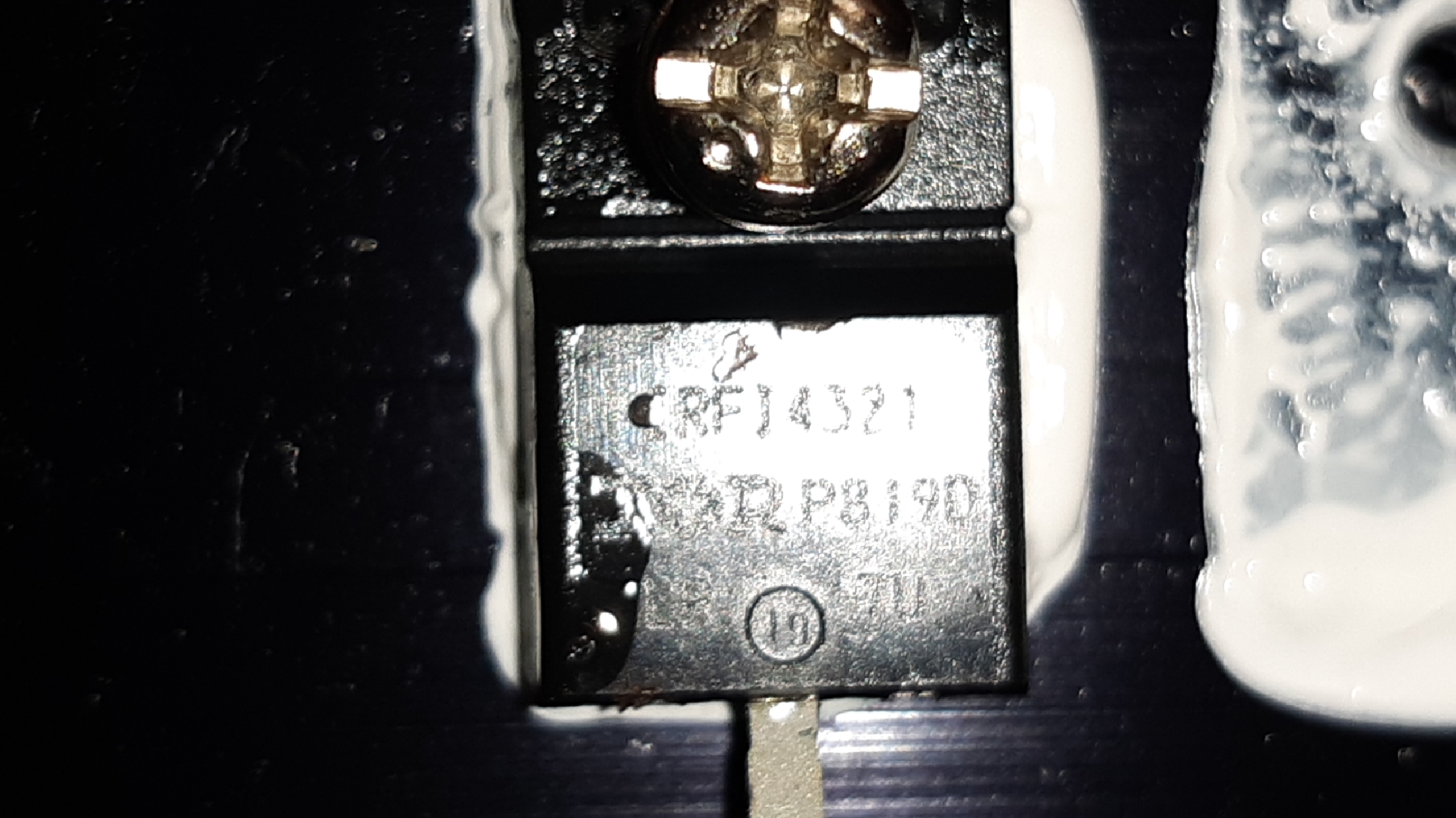

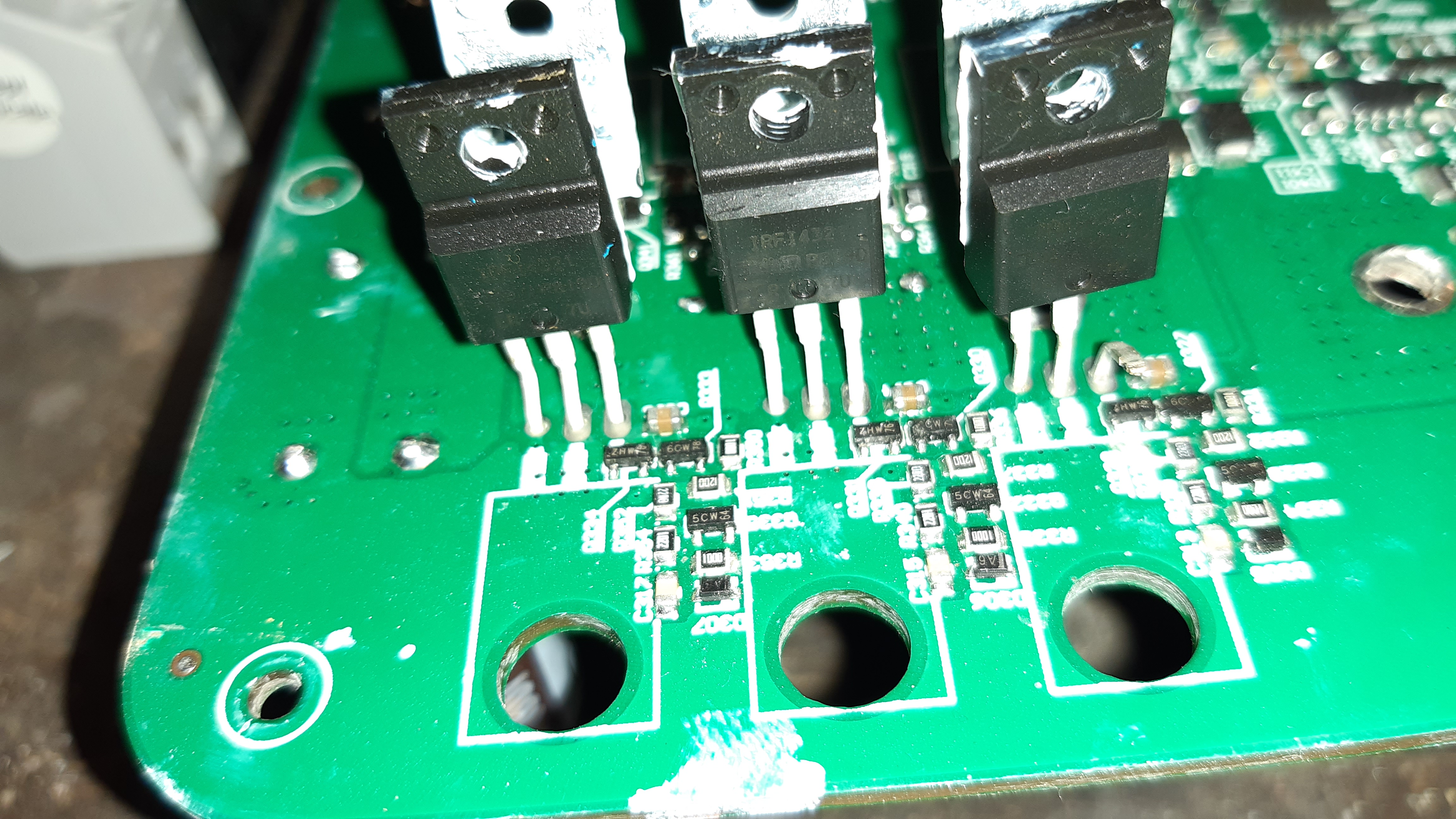

Kondy vstupni 160V 330uf 8 ks
Vystupni 4 ks 390uf
Tranzistory
irfi432
irp819d 2 sestice
Tranzistory vstup irp814d
Asi 2 dvojice

Re: Fangpusun regulátor 150 60 TR Problém
Nový příspěvek od kodl69 »
nějak asi nemáš ty typy tranzistorů správně, první snad IRFI 4321, a další google nezná...
Vitek
Příspěvky: 2005
Registrován: pát bře 15, 2019 7:44 am
Reputace:310
Nový příspěvek od Vitek »
kodl69 píše:
nějak sem opsal co je na nich první maj dva řádky....
druhé maj 2 řádky na čipech.
napsal jsem všechny znaky.
druhý bude asi IRF 819

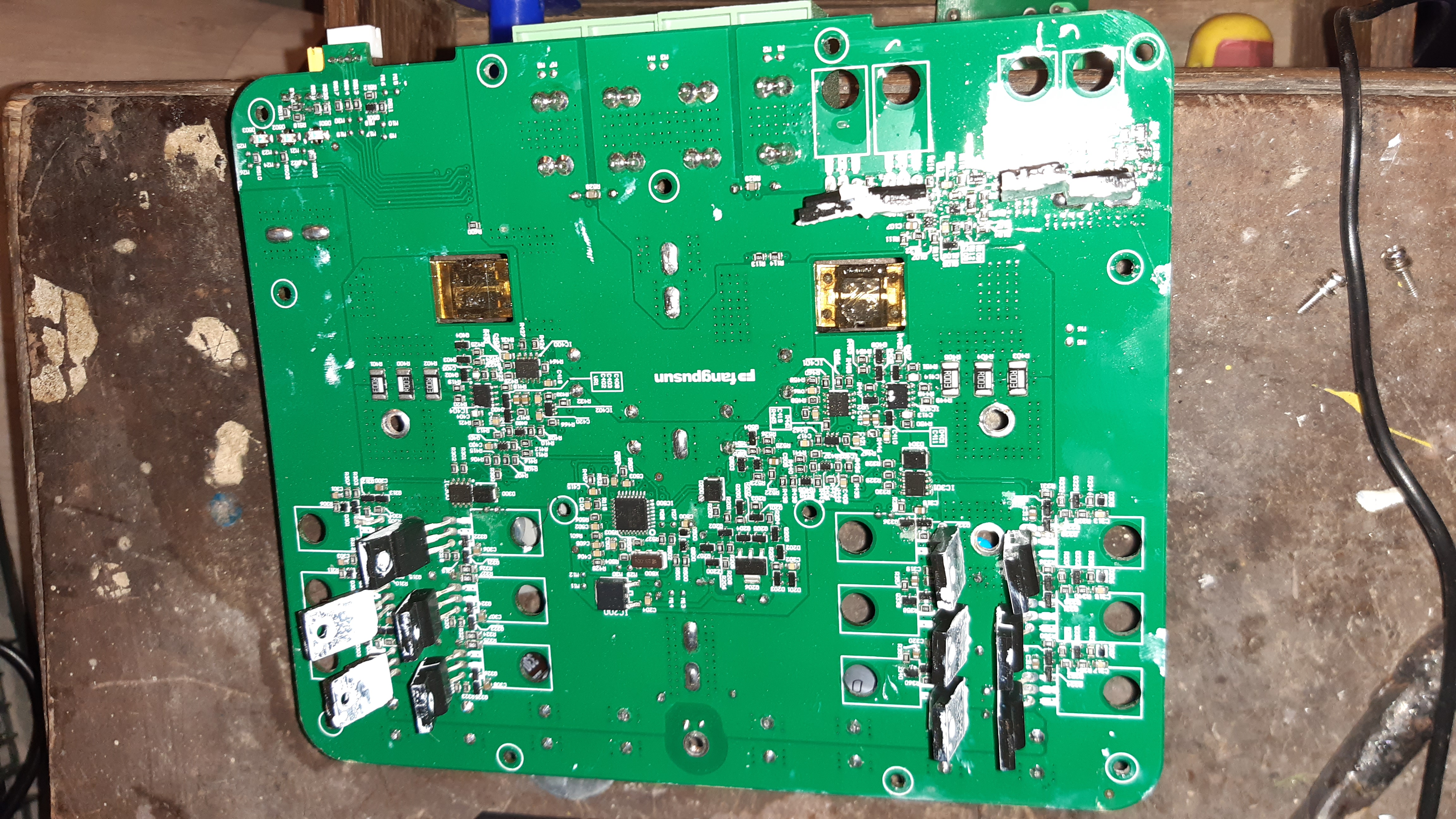

:twisted:
Mozna vam to pomuze
jasně, prostě nezkušený oko... IRF (I) 4321, IRF (I) 4110 to I znamená jenom izolovaný pouzdro, bez I to má měděnou plošku pro přenos tepla na chladič... Celkem odvážný osazení pro 150V Voc , když 4321 je 150V a 4110 je 100V mosfet , stejně jako 160V elektrolyty...

Tak a teď ještě vidět originál Victron, otázkou je, jestli kopie není ošizená až na hranu funkčnosti.
