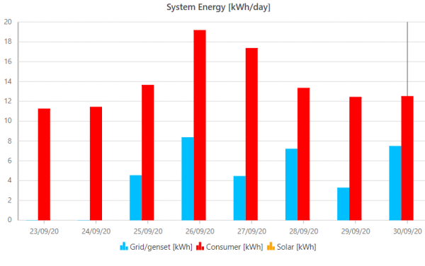

riesil uz niekto sledovanie spotreby cez elektromer? Nasiel som taketo:
https://www.magna-energia.sk/novinka/sp ... ej-energie
Toto je o nicom - odfotenie elektromera:
https://www.zsdis.sk/Uvod/lp/Odpocet-el ... -aplikaciu
Tento tyzden cele zamracene, tak som zacal spekulovat ci predsalen aspon nevyratat co by spravila ta
https://www.magna-energia.sk/novinka/ak ... -elektriny
Mohlo by to pomoct aj s nabijanim auta v horsom pocasi/v noci/ked treba dobyt aj za cenu elektriny z DS...
niekto uz ma ten IMS elektromer a nebodaj aj Studer XTM 4000 a skusenosti s pretokov?

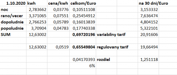

stiahol som zo Studer portalu data za vcera a prepocital ako by to vyslo cisto elektrika v Magna
https://www.magna-energia.sk/novinka/ce ... -lacnejsia
To rano+vecer je u nich dost drahy, v 2/3 az 3/4 mesiacov v roku je to jedno (lifepo4) a ten zvysok by vedel kompenzovat kurenie+nabijanie auta popoludnie / noc. A je fajn cez vykend mat lacnejsiu elektriku (tam uz je to v pohode v pluse).

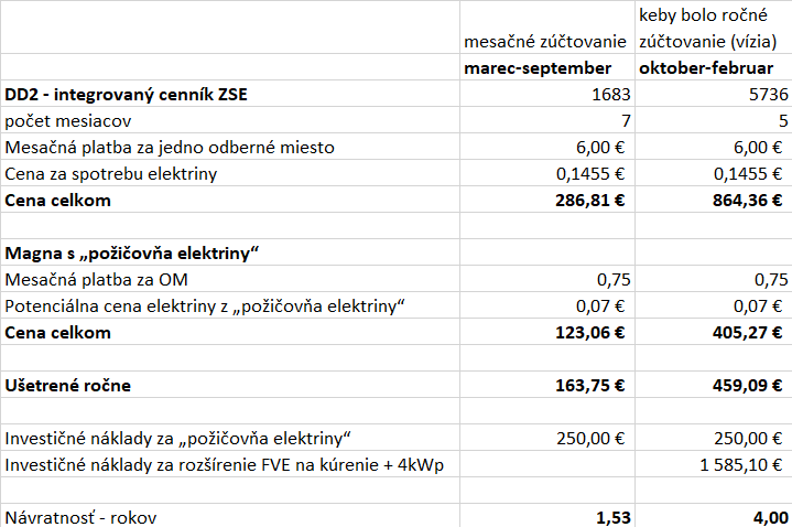

spocital som posledny rok na realnej spotrebe co by u mna znamenalo virtualna baterka, a uz teraz to vychadza rozumne, co nato hovorite?
Za oktober este nie su cisla, a ten mesiac by patril do laveho stlpca, ale to len este zmensi navratnost.
Keby bolo rocne zuctovanie a pridam panely na kurenie, ani to nie je na zachodenie.
Viem, dnes sa to neda, ale raz to mozne bude a je dobre nato sa pripravit/kupovat kompatibilne veci co to umozni v buducnosti.
youdov napad o legalnom hybride a lubomirzov kontakt mi otvaraju nove smery...
ten Studer sa da nastavit aj tak, ze povedzme 1,5kw dava do domu a 2kw dava do DS a nabija tu virtualnu baterku?

k Studeru bohuzial neviem dat ziadne info.
Co sa ale tyka rocneho zuctovania (volajme ho net-metering alebo virtualna bateria s rocnym zuctovanim, to je jedno), takato vec by postala do dochodku VSETKY DNES EXISTUJUCE lokalne uloziska energie s vynimkou velmi hranicnych pripadov kedy sa nejedna o cenu ale o uplne ine ciele (nemocnice, niektore vyrobne haly, prevadzky kde nemoze prist k preruseniu dodavky energie atd). Ziadne lithium by sa financne neoplatilo pri dnesnych cenach, nikdy pocas svojej planovanej zivotnosti 3000-5000 cyklov by sa proste nemohlo ekonomicky vratit.
Jedinu sancu na ekonomicke prezitie by malo stare pouzite olovo napr. z VZV, lenze to by narastlo na cene kedze by nebola ina alternativa = aj to by nemalo zmysel. Samozrejme olovo ma tiez svoje obrovske specifika ktore ho automaticky deklasuju z mnohych pouziti (samovybijanie, smrad, rozmer a hmotnost, nutnost dolievania destilky, neefektivita nabijania a vybijania kolumbicka ucinnost, nutnost floatu navrchu co je castokrat nerealne pre solare atd).
Proste, rocny net-metering je cielova stanica kde sa chceme dostat. Netreba baterie, nabijace, stacia primitivne menice == usetrene obrovske naklady. V tom momente sa navratnost samo-domo solarnych instalacii dostane na hranicu styroch rokov, zvlast pre tych ktori maju tepelne cerpadla napajane elektrinou. Pri ROI=4years by bol uplny blazon kazdy majitel rodinneho domu, administrativnej budovy atd, ktory by do toho nesiel.
Uplny "mešuge".
Neexistuje lepsi nastroj na podporu FVE ako obnovitelnych zdrojov v nasich koncinach :

Zdravím všetkých zaznelo tu moje meno, tak k Magne Požičovne elektriny, mám ju 3. mesiac a je to super všetko čo mi nevojde do baterky pustím von do siete. Keď si to beriem nazad platím len distribúciu a odchýlku, čiže zhruba 50% s normálnej ceny. Elektriku ktorú nedokážem spotrebovať prakticky darujem Magne zadarmo.lubomirz píše:Magnu uspesne a s obrovskou radostou pouziva Martin Nagy, aktivny v teme o elektroautach na inom fore : https://forum.autobazar.eu/elektromobil ... -6165.html
Z uzivatelskeho mena na fore je jasny email kde mu mozes napisat. V silnych mesiacoch vyrobi tolko energie ze realna cenovka z DistrSiete mu s virtualnou bateriou vychadza okolo 7 centov za kWh teda ked nahodou nieco potrebuje, normalna cena je okolo 15 centov. Chalan ma tusim 2kWp na streche, Zlate Moravce (Nitra). Uz nejaky rok spekuluje aky elektrotragac k tomu kupi, nema moc vela penazi == zatial caka na cenovku novej Dacie Springer a mozno to dopadne ojazdenym Leafom.
Jazdi malo, len okolo 9.000km rocne a nejazdi daleko od domu. V lete by mal byt samostatny z panelov, v zime bude klasicky pricucavat. Sranda je ze ma doma aj nejake olovo zo stareho VZV a pouziva ho, napriek tomu si chvali aj virtualnu bateriu - toto som ja osobne prilis neporozumel ale to nevadi. Zrejme ma s tym olovom nejake cirkusy, asi neni v dobrom stave.
Samozrejme ze vsetci solarnici cakaju na net metering ako na zjavenie (alebo virtualnu bateriu "na ročnej báze"), potom to bude neskutocna parada.
Požičovna elektriky sa poskytuje iba s variabilnou tarifikáciou, čiže máte 4 ceny počas 24hodín , všetky okrem špičky sú lacnejšie ako štandard DD2 od ZSE, teda ak si dáte pozor a ohrev TUV alebo Tepelné čerpadlo načasujete mimo týchto špičiek tak výrazne šetríte.
Opis mojej FVe mám na streche aktuálne 6kwp- 50/50 JV/JZ , ako hlavný menič mám Effektu 2,4kw táto je napojená na trakčnú batériu cca 40kwh s VZV. Dalej mám na L1 a L2 Sietové meniče s limiterom po 1kw, tahajú si všetko z baterky. Celý barák mám na 2 Fázy L1, a L2.
Fázu L3 používam len na posielanie prebytkov do Magny meničom 2kw , a len vtedy ak už sú baterky na 100% a barák má malú spotrebu.
Inak zistil som že počas toho ako tlačím elektrinu do L3, a zároven odoberám s inej fázy, IMS to navzájom odráta a zapíše len rozdiel. čiže v praxi netreba menič na každú fázu stačí tlačiť do jednej a odoberať sa dá v reálnom čese s hociktorej, príklad :
Tlačím von cez L3 2kw po dobu 1 hodiny a v tom istom čase beriem s L1 1kw po dobu tej istej hodiny tak IMS pripíše na odber 0kwh a na dodávku do siete 1kwh , čiže rozdiel.
Mám to ottestované na 2 nezávislých IMS, a na západnom Slovensku to funguje, v ostatných častiach neviem.

Prve tyzdne aj u mna Axpert ako hlavny MPPT fungoval tak, ze na noc sa zastavil ventilator a vypol sa uplne a az rano sa znova rozbehol, ale posledne dni bezi v kuse, a je jedno ze je vypnute cez vypinac, nema AC na vstupe, ani z DC (tma ale aj pri odpojenej poistke). Jedina moznost ho vypnut je odpojit od baterky...josse píše:Jakou vlastní spotřebu? Když je DC/DC+střídač uspaný tak mu naměřím jen nějaké watty na ventilátory a CPU, nic co by stálo za námahu... Rozhodně to není oněch 50W! Jako před uspáním.
