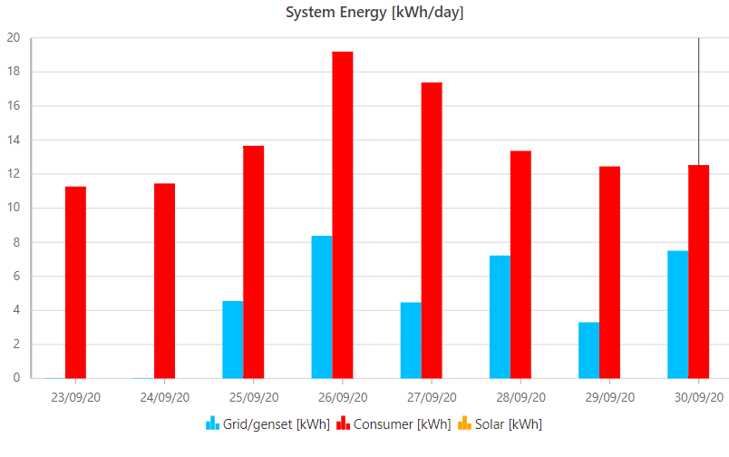

stiahol som zo Studer portalu data za vcera a prepocital ako by to vyslo cisto elektrika v Magna

spocital som posledny rok na realnej spotrebe co by u mna znamenalo virtualna baterka, a uz teraz to vychadza rozumne, co nato hovorite?
Za oktober este nie su cisla, a ten mesiac by patril do laveho stlpca, ale to len este zmensi navratnost.

bacha na velkost baterky, vacsina lifepo4 ma nabijanie 0.5C ako optimal, keby bol aj Tvoj taky (alebo este horsi), tak 48V*120Ah*0.5C=2.8kW nabijanie vydrzi dlhodobo a ty mas skoro dvojnasobok panelov.Hrebik píše:zvažuju kombinaci axpertu pip mk5048 a studeru xtm4000. Dá se dát každý měnič na jednu fázi a na fáze si rozvěsit spotřebiče tak, aby fáze s případmými velkými spotřebiči jela na studer, který si umí dososnout. Otázkou je, jak vyřešit baterku. Jestli použít jednu, kdy axpert bude nabíjet a studer bude pouze spotřebovávat.
JE to realizovatelné, nebo mám prodat axperta a vzít 2x studer plus regl a vše navěsit na jednu fázi?
aktuálně mám DS 3x25A. Díky za podněty. Axperta už mám a panely cca 5,4kwp. baterie budou 48v 120ah lifepo.
Uz u mna pri 160Ah je 4.5kWp tak ledva ledva...
Ja teraz mam na L1 Studera na cely dom nonstop (okrem indukcie, eauta), Axperta (zatial) prepinam rucne na L2 ked je vela slnka a nabijam auto/polovica indukcie na varenie a takto regulujem aby som priliz vela z baterky netahal (sam Studer to nevie pretazit, resp. len na par sekund)
