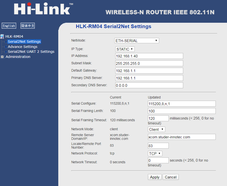

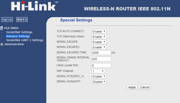

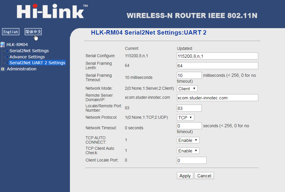

Tak jsem dnes drátoval a drátoval. Provedl jsem update všech komponent, tedy z RCC i Xcom. Vše je zadrátované, Xcom-232 připojený, do ethernetu ho propojuje HLK-RM04. Nastavení jsem se snažil udělat podle nejlepšího svědomí podle screenů od beethowena. Nastavil jsem stejně záložku
Serial2Net settings i Serial2Net settings: UART2.
Moc jistý si tím ale nejsem. Po ethernetu mi převodník komunikuje (dostanu se na web konfiguraci převodníku, ale bohužel spojení na portál nejde.
RCC píše chybu Error 089: No Xcom server access.
Zatím jsem se nezabýval porty na routeru, protože si nejsem jistý co s porty má být jak nastaveno. Přeci pokud má jen posílat data na portál, tak by nemělo být potřeba řešit porty, nebo?
Pro jistotu dávám i obrazovky nastavení toho HLK-RM04.
díky za rady.

Zkus si z PC ping na xcom.studer-innotec.com (195.162.165.27).
Nevím jestli máš správně na porále zadané GUID číslo. Vytvořilo se ti při při generování update pro Xcom pomocí Xcom-configurator. V návodu co jsem posílal je to bod 8 a 9. Mělo to vytvořit txt soubor, který se uložil na plochu, případně do dokumentů. Zkontroluj pomocí RCC a info ještě GUID číslo v Xcom-232i a na portále. Musí být stejné.
Mě to jelo hned napoprvé. Ale nejsem přes to žádný odborník. Mám to doma 14 dnů.

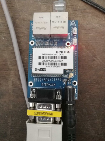

ještě doplním, dodaný kabel je male/female, jen na převodníku musím mít redukci, s tím mi ale Greenbono fungovalo dobře. Třeba tahle informace je nějak důležitá.
Bohužel ten webserver převodníku nemá žádný terminál, aby se dalo zkontrolovat přenos dat.
Nastavení sériové linky moc neholduju.....

malý update. Tak GUID je správně, jen jsem si nevšiml, že je nejdřív řádek FID a pak pod ním teprve začíná to magické číslo. TAkže zde to bude OK.
tady ještě fotka té redukce.
Píšou teda, že to je změna pohlaví, tak nevím...

Asi bych zkusil z toho pro jistotu vyrvat ten wifi modul a přepojil to místo WAN portu do LAN portu.redcrown píše:malý update. Tak GUID je správně, jen jsem si nevšiml, že je nejdřív řádek FID a pak pod ním teprve začíná to magické číslo. TAkže zde to bude OK.

to nejde. Ten modul obhospodařuje jak wifi, tak Lan. Ale přes Lan to normálně spravuju...
