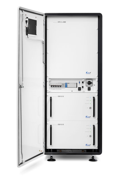

Jo a jeste takovy drobny nevinny dotaz: Spocital nekdo kolik tech pylonu v tom cabinetu je?
Co se blackboxu tyce to mas uplne jedno. Stridace od victronu jsou zase bluebox axperty zase greybox. Je problem? tak nic nenadelas, proprietalni protokol, jedine servis - pro me stejne blackbox jako jsou aku, jakykoliv jiny stridace, mppt cokoli. K cemu nemam dokumentaci
Ano je to naprosto korektni paralelni zapojeni modulu. To ze tam jsou prurezy jaky tam jsou je vec uplne jina. To souvisi s dimenzovanim a taky jaky proudy z toho hodlame tahat. Ja bych to tak nezapojoval ja bych si zapojil kazdou kostku solo na spolecny sberny ale to je vec kazdeho instalatera. V kazde instalaci nejde o spickovy vykony. Ja mam spicky maly. Do 5kw kratkodobe ale 30kwh by se hodilo pritom bych to zatezoval sotva 0,1C

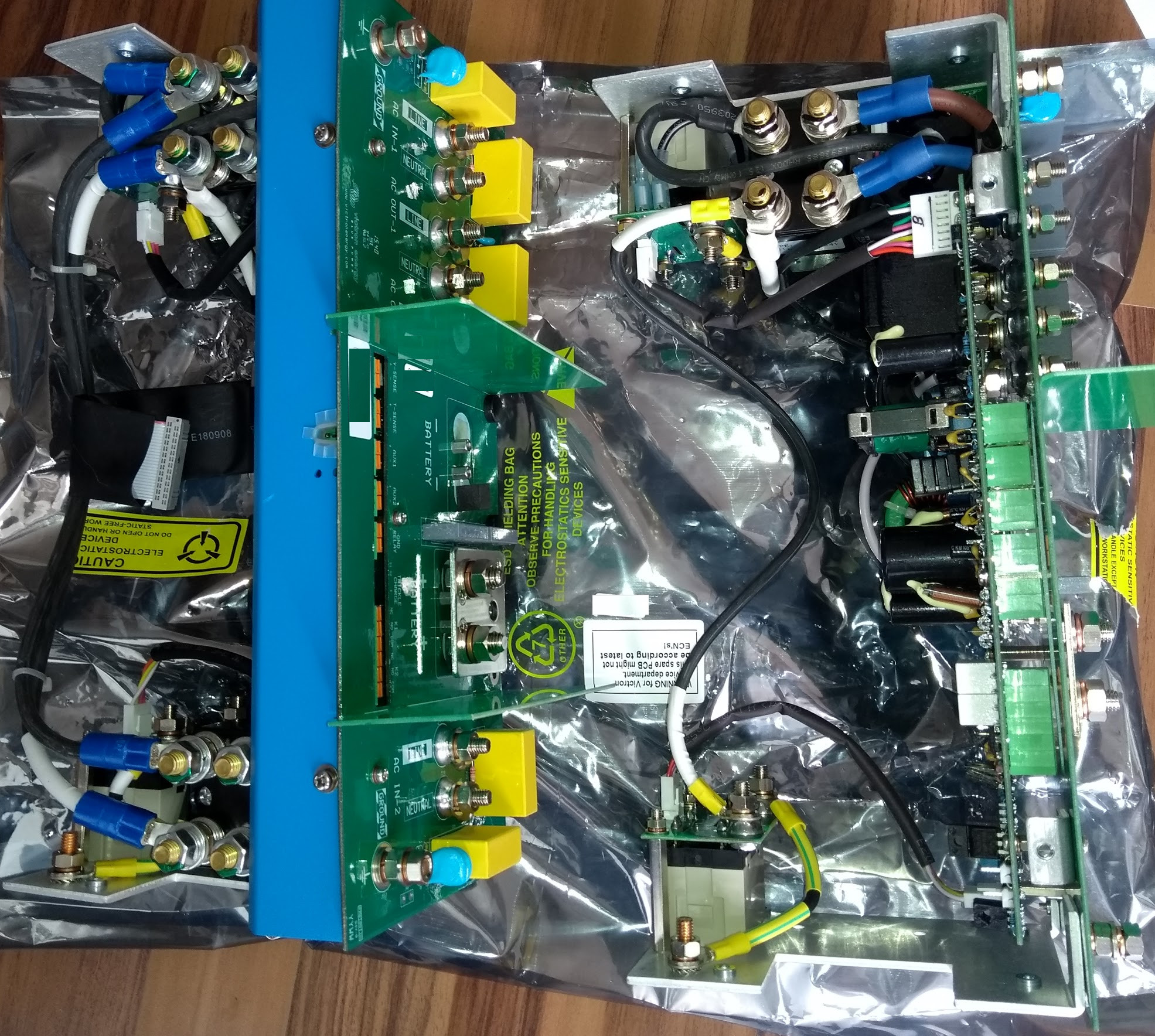

Jinak mam krasne - ftipne - historky a fotodokumentaci failu.
Posledni co reknu k Pylonu: Mam tu 19" krabice od firmy Knubix...
Pokud nekdo chce. Firma prestala existovat 2015 - ale krabice jsou pekne. Urcite se do nich da naskladat hromada 18650 clanku.

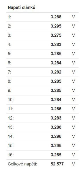

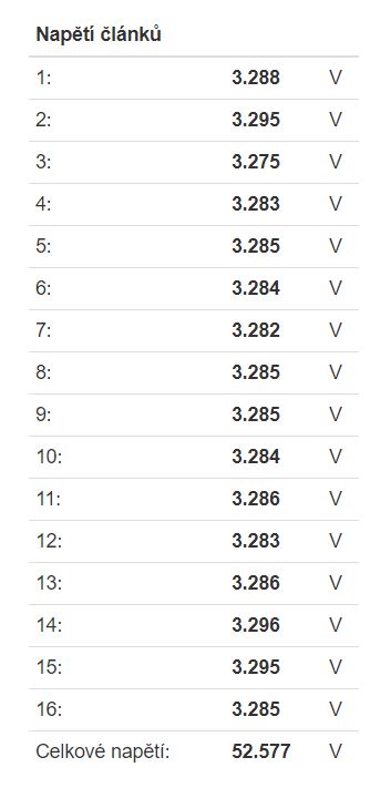

Po 4 letech https://forum.mypower.cz/download/file. ... &mode=view
Za tu dobu jsem dorovnával pouze dva články.

To jsou články a vysledne napeti na jakem SOC???Dreambox píše:Po 4 letech https://forum.mypower.cz/download/file. ... &mode=view

A nejen to, to opravdu nemáš dreamboxi na článcích žádné balancery/omezovače?NOPARasito píše:To jsou články a vysledne napeti na jakem SOC???Dreambox píše:Po 4 letech https://forum.mypower.cz/download/file. ... &mode=view
- NOPARasito
- Příspěvky: 2601
- Reputace:192
Re: 20kWh LiFePO4 s aktivni BMS
Ma tam dle me jen havarijni BMS na podpětí a přepětí jako jabrumlaj píše:A nejen to, to opravdu nemáš dreamboxi na článcích žádné balancery/omezovače?NOPARasito píše:To jsou články a vysledne napeti na jakem SOC???Dreambox píše:Po 4 letech https://forum.mypower.cz/download/file. ... &mode=view

26650 A123 to je jiná liga, ty jsem v 6s madelářském packu balancoval asi 4x za 150 cyklů, a tam dostávali sodu 50-60A. Ještě ten pack někde mám, už asi 3 roky leží bez použití, tak se na něj můžu podívat jak vypadá dnes.

Nejsou to 123, ale 26650 tyto https://www.ev-power.eu/blog/LiFePO4/Th ... Cells.html
