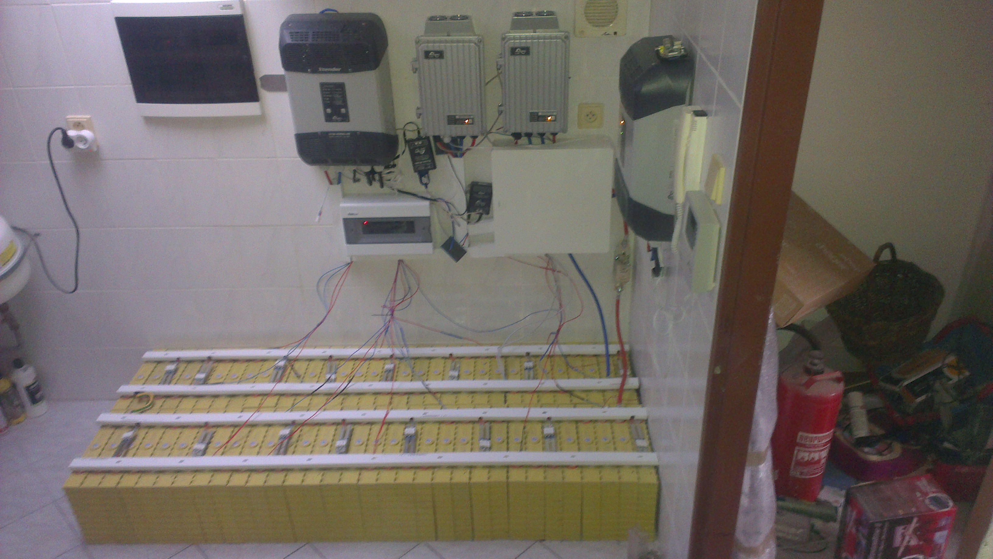

Po 4 letech https://forum.mypower.cz/download/file. ... &mode=view
Za tu dobu jsem dorovnával pouze dva články.

To jsou články a vysledne napeti na jakem SOC???Dreambox píše:Po 4 letech https://forum.mypower.cz/download/file. ... &mode=view

Mame jeden jediny produkt na 24V, jinak vyhradne 48V. Nevim, jestli tech 17V u 12V systemu je "bezpecnejsi" nez tech 66V u 48V systemu, ale nekde se nekdo ptal na 72V (pro 48V system), aAle byly to tak malé rozdíly, že se mohlo jednat o chybu měření... Nemám zkušenost s výrobky Victron o opravdu vysokých výkonech a na tak vysokých systémových napětích, pokud Vy ano taj je prosím interpretujte. Rád se přiučím.
to se do diskuze zapojili snad i uklizecky u Victronu.
Osobne si myslim, ze co pozorujete Vy (u 12V systemu?) a co pozorujeme my (u 48V systemu) neni dost dobre srovnatelne. Jednak se musim priznat, ze s 12V systemy od Victronu nemame zadnou zkusenost. Nepamatuju si za poslednich 6 let ze bychom tu meli jeden jedinej 12V pristroj. Takze je dost dobre mozne, ze se chova jinak. Mohl bych spekulovat proc, ale byla by to spekulace.Ohledně "stárnutí" elektroniky... Můžete mi prosím reálně říct proč by měla elektronka při rozdílu napětí okolo 5V při 55V rycleji stárnout? Nezlobte se, možná jsem tup, ale nechápu... Mám změřeno že i ten můj "blbý" měnič odebírá při vyšším napětí přiměřeně méň proudu, to je fakt.
To ale viz nahore. Tim zahazujete kapacitu clanku.Poku je tedy výhoda nízké napětí, proč tedy ne 3,3V?. Ať natnu druhý extrém.
Jak jsem uvedl, co se 12V systemu tyka, realne znalosti jsou 0.Připadá mi to že jste zatížen zvyky a předsudky bez reálných znalostí... Jestli se pletu tak mi zkuste vysvětlit proč ne 15V....

A nejen to, to opravdu nemáš dreamboxi na článcích žádné balancery/omezovače?NOPARasito píše:To jsou články a vysledne napeti na jakem SOC???Dreambox píše:Po 4 letech https://forum.mypower.cz/download/file. ... &mode=view
						- NOPARasito
 - Příspěvky: 2600
 - Reputace: 192
Re: 20kWh LiFePO4 s aktivni BMS
Ma tam dle me jen havarijni BMS na podpětí a přepětí jako jabrumlaj píše:A nejen to, to opravdu nemáš dreamboxi na článcích žádné balancery/omezovače?NOPARasito píše:To jsou články a vysledne napeti na jakem SOC???Dreambox píše:Po 4 letech https://forum.mypower.cz/download/file. ... &mode=view

26650 A123 to je jiná liga, ty jsem v 6s madelářském packu balancoval asi 4x za 150 cyklů, a tam dostávali sodu 50-60A. Ještě ten pack někde mám, už asi 3 roky leží bez použití, tak se na něj můžu podívat jak vypadá dnes.

No jo.... Ono by šlo i snad 20s.... Za mně no problem...PetaJoule píše:Ach tak. No moment - to samozrejme jde. A z takoveho hlediska neni ani 19S problem, pokud chces provozovat vice clanku, ale v uzsim rozpeti. Jiste! Je to svym zpusobem jista forma naddimenzovani o ktere jsem se drive ve vlakne zminil.
No jen jeden, finance, ale nechceš mi snad nakecat, že při takovém rozpočtu jsou problém 3 články se zázemím..... No to snad nééé.PetaJoule píše:A z toho hlediska ... ani ne tak spatny napad - pokud se najde nekdo kdo to zaplati. Ale budu uprimny: Tohle me nenapadlo.Takze dekuji za brouka do hlavy. Trochu popremyslim co to muze mit za nasledky.
Ten balet je dobrý příměr... Je to opravdu balet, máš pravdu. čím víc baletek tím větší prů*er... A nejlépe každé přihodit na hrb pytel cementu, ať se snaží...PetaJoule píše:Stale ale to ve mne spis evokuje obraz baletu kde se tanecnici hodi do kazajek, a jako kompenzace je jich na jevisti vic. Ale mozna je to prave ono. Clovek nechce aby mu clanky tancili.
To cos řekl o Victronech.. Jistě vše nevím, ale vím jistě že řeč je řeč a fakt je fakt.... Nevím proč se nedostat k těm 66V. U mně max 17,4V a běžně jsem v maximech na 17,2V. 3 roky no problem... Jen to uhlídat, ale to se bavíme o něčem jiném.PetaJoule píše:No... Co jsem rekl o Victronech to stale plati: Nechces se dostat k tem 66V v beznem provozu. A pokud tedy mluvime o nejakych 57V a 19S ... tak musis drzet LFP clanky v kazajce na max. 3V
A to je s prominutim blbost, protoze prevazna cast kapacity LFP clanku lezi pak ladem a je dost dobre mozne ze takova baterie ma mensi kapacitu nez ona 16S.
Nevchápu co je na tom zuby nehty... Ta smysluplná kapacita je mezi 3,00-3,10/rozdíl v kapacitě nula nula prd/ a 3,40V. Nad a pod tuto hladinu napětí získám pár procent kapacity a ztratím roky životnosti... A pokud se cacháš 20 - 25 lety plánované životnosti systému, tak by Tě to mohlo oslovit...PetaJoule píše:Trochu jsem to propocitaval...
Kdyz zuby nehty pripustim provoz Vicu na 59V a chci smysluplnou kapacitu, tak bych mohl jit na 17S, max. napeti clanku 3.47V.
K tomu jsem se vyjádřil výše. Jen znovu upřesním.. Tupý Phoneix do 17,4V jedu na 17,2V, no problem... Žádná magoriáda.PetaJoule píše:12V systemy jdou 9.5V az 17V pokud jsi ho provozoval na 17V tak jsi byl na pokraji vypnuti. Ja bych si to netroufnul. A hlavne nevim proc bych takovou vec mel nastavit u klienta. Pokud by se mu to vypinalo, byl by mozna nastvanej a my bychom to museli tajit pred Victron supportem. Dyt by nas meli za magory.
No o 72V se asi bavily jen ty uklízečky, nebo ne? A nezapomeňme zmínit, že pro vyšší výkony má smysl jen těch 48V... To je naprostá blbost.. Snad vše dotáhnu do konce a "pochlubím" se svými 15V... Ještě nechci zmínit kWPetaJoule píše:Mame jeden jediny produkt na 24V, jinak vyhradne 48V. Nevim, jestli tech 17V u 12V systemu je "bezpecnejsi" nez tech 66V u 48V systemu, ale nekde se nekdo ptal na 72V (pro 48V system), a
to se do diskuze zapojili snad i uklizecky u Victronu.![]()
Proč by neměl být srovnatelný 12 a 48V systém? V čem je vlastně rozdíl? Doufám, že mi nikdo nemíní vysvětlovat vyšší proudy, měď, víc regulátorů a tak... To je o efektivnosti pořízení a ekonomice...PetaJoule píše:Osobne si myslim, ze co pozorujete Vy (u 12V systemu?) a co pozorujeme my (u 48V systemu) neni dost dobre srovnatelne. Jednak se musim priznat, ze s 12V systemy od Victronu nemame zadnou zkusenost. Nepamatuju si za poslednich 6 let ze bychom tu meli jeden jedinej 12V pristroj. Takze je dost dobre mozne, ze se chova jinak. Mohl bych spekulovat proc, ale byla by to spekulace.
To jsem nějak nepobral, čím je zahozena ta kapacita, můžeme konkrétněji?PetaJoule píše:Pokud je tedy výhoda nízké napětí, proč tedy ne 3,3V?. Ať natnu druhý extrém.
pezizka píše:Připadá mi to že jste zatížen zvyky a předsudky bez reálných znalostí... Jestli se pletu tak mi zkuste vysvětlit proč ne 15V....
A to jsou ty systémy snad tak rozdílné? To si teda nemyslím... Jen má každý své pro a proti..PetaJoule píše:Jak jsem uvedl, co se 12V systemu tyka, realne znalosti jsou 0.
Prostě odmítám názor, že jediný smysluplný slušně výkonný systém je na 48V... A proč? Jen kvůli ekonomice? Kvůli panice z vysokých proudů? Je to snad méněcenný systém? Dokonce i pár V navíc je vlastně taky problém... Tak teda nevím

Nejsou to 123, ale 26650 tyto https://www.ev-power.eu/blog/LiFePO4/Th ... Cells.html
