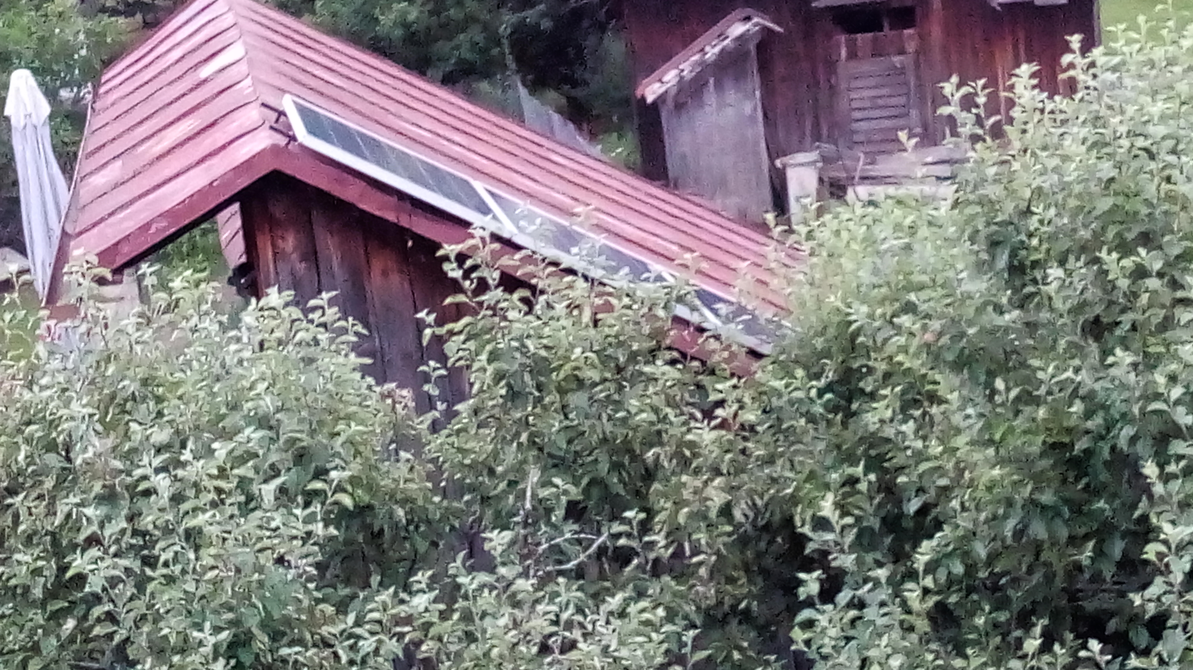

Re: 705Wp + 630Wp ostrovná FVE pod Tatrami
Tak po dlhšej dobe som znovu trocha pokročil so svojím systémom. Pribudli ďalšie tri kusy bazárových Trinasolar-TSM-235 na streche garáže smer Z cca 30° . Zapojené 3P na PWM regulátor Konečne som sa dokopal k realizácii poriadneho prepoja DC vetvy medzi balkónom a garážou pomocou AYKY 4x35 (2x+ ; 2x-) , k nemu CYKY 5x6 (2x+ ; 2x- ; 1rez) z oboch strán ukončené
4P stupačkovými svorkovnicami ktoré slúžia ako hlavná zbernica.
Pribudnú aj ďalšie 2 tehličky 7s20p z 18650tiek ktoré sú v štádiu merania kapacity. ostáva mi posledných pár kúskov môžem sa pustiť do nabíjania a skladania.
A mppt epsolar ,ktorý plánujem napojiť na amorfy. Dúfam že si budú rozumieť a dostane z nich niečo viac.

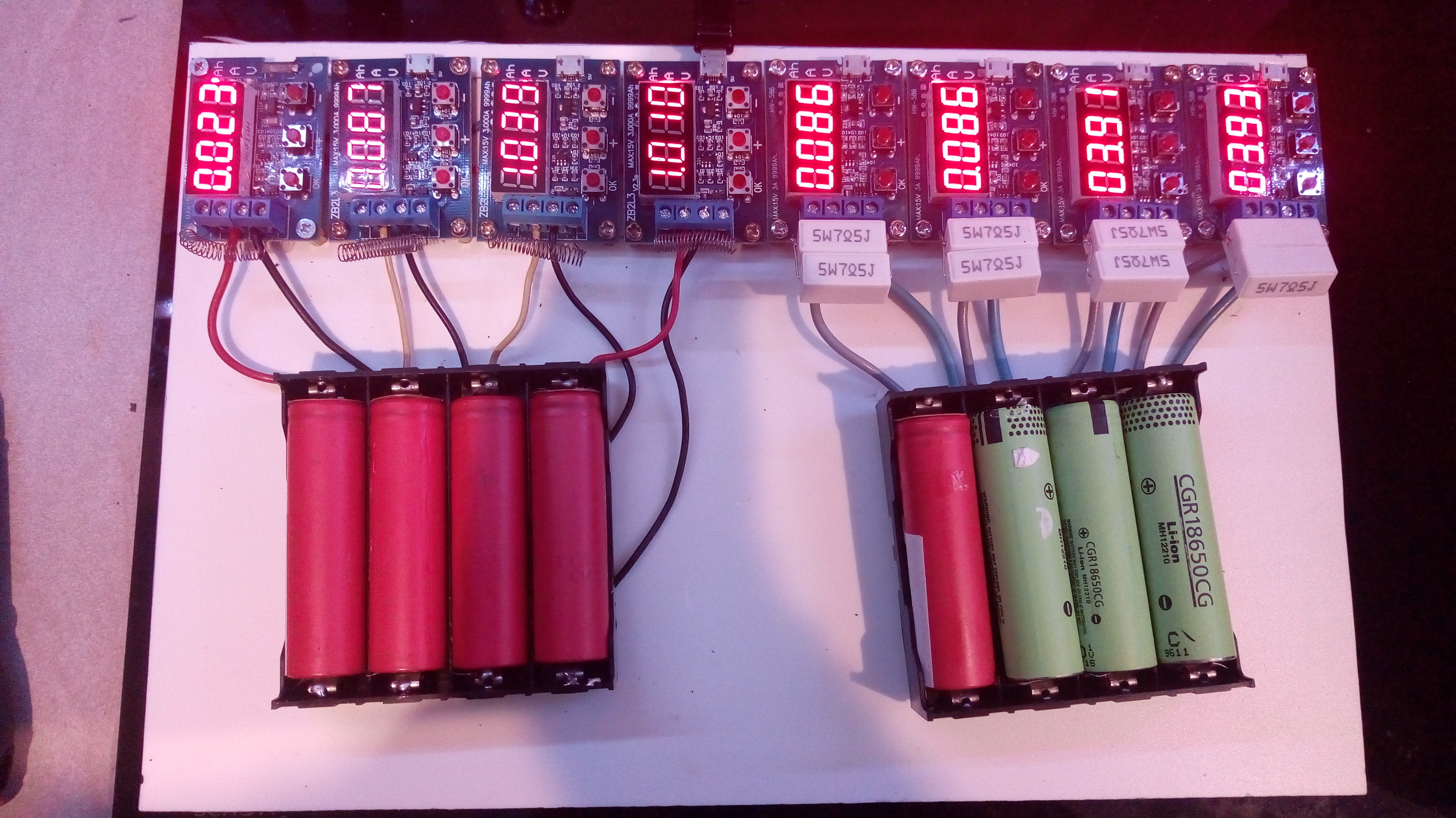

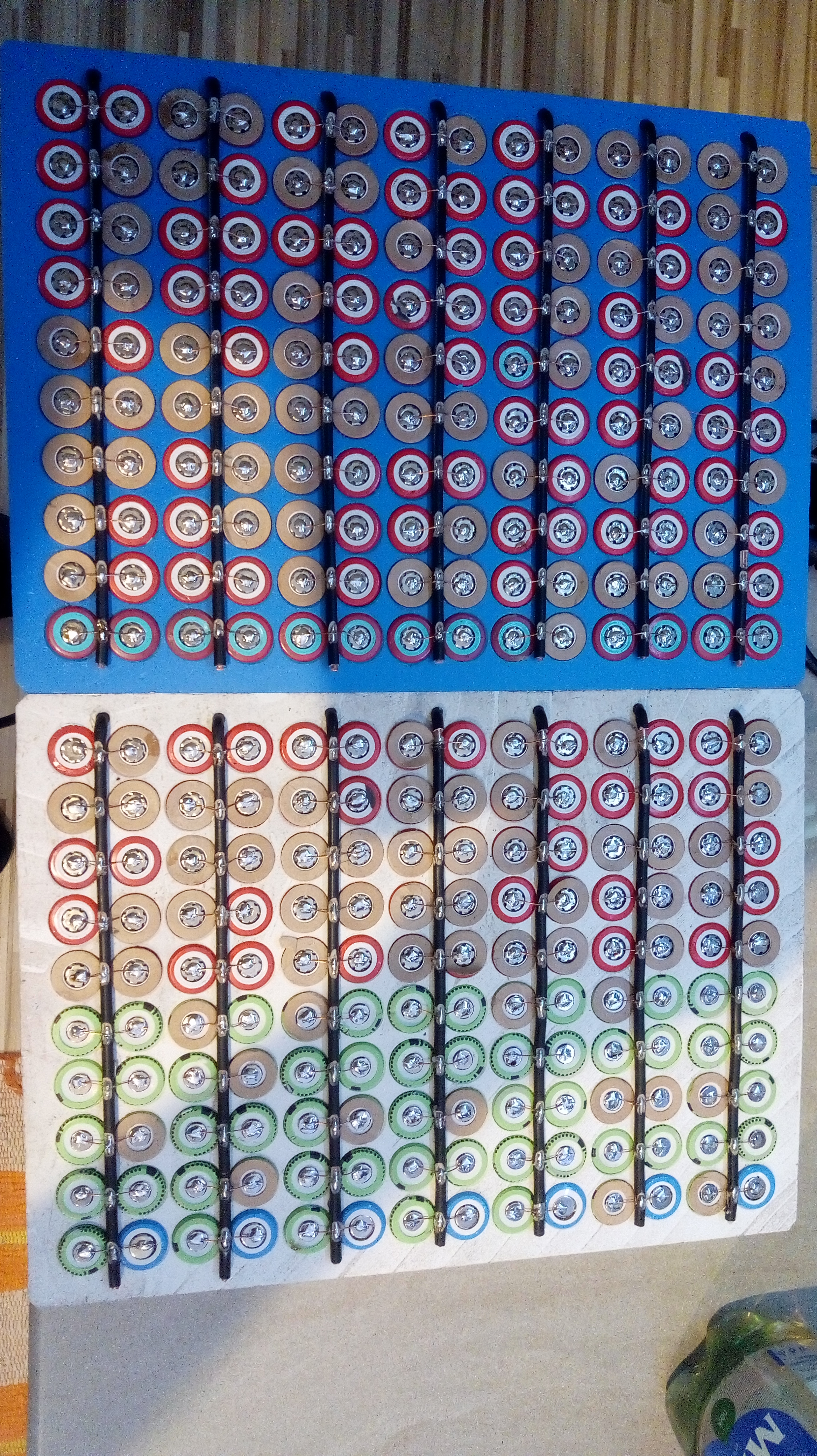

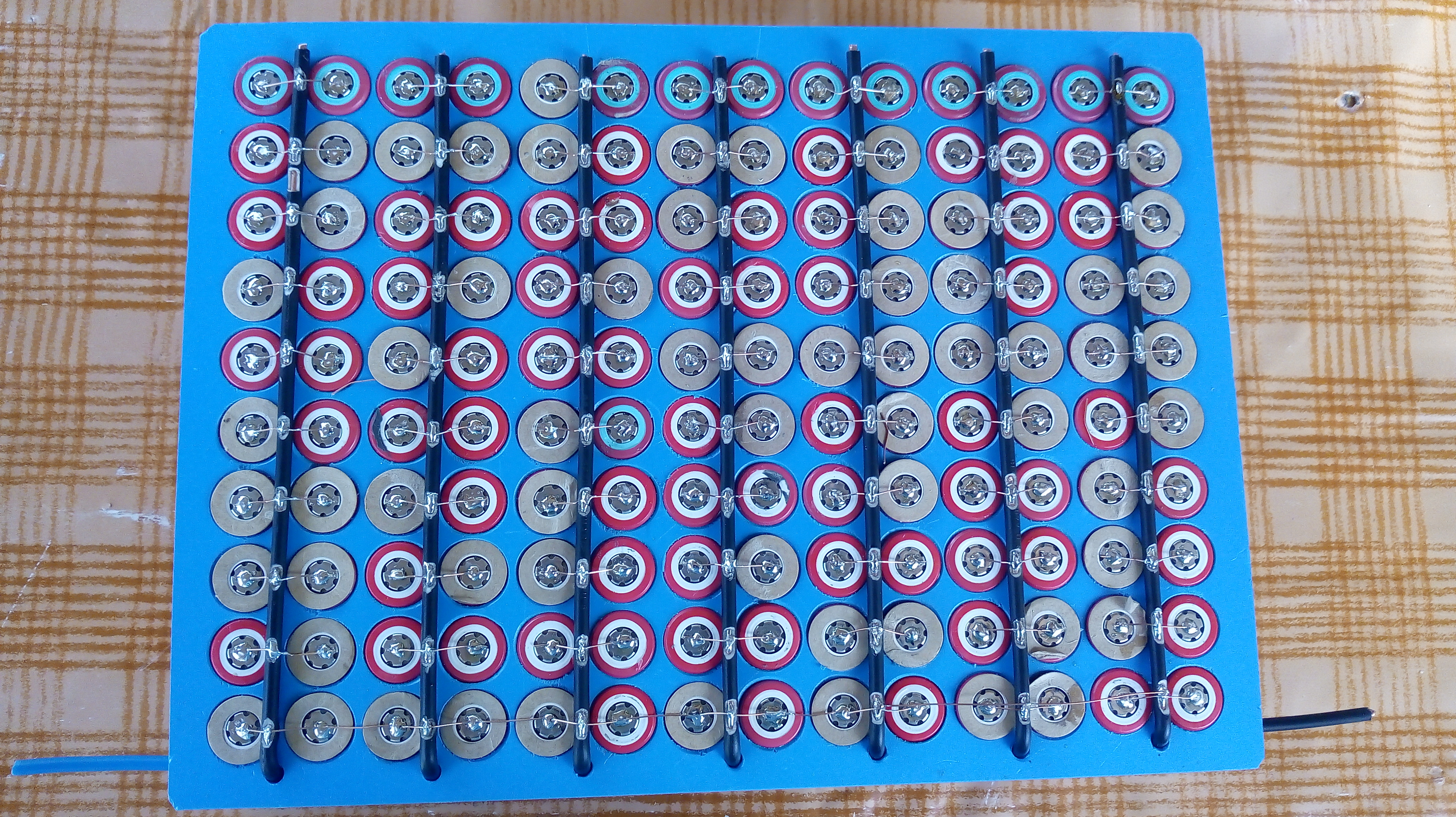

Tak prvý z dvoch balíčkov 7S20P (43Ah) je vo fáze vyrovnávania druhý ešte čaká na letovanie. Musím poznamenať ,že nie je cin ako cin . Mám dva rôzne kotučiky ale s rovnakým pomeron 60/40 a s jednym sa mi len robili guličky a skĺzavali a druhý sa pekne rozlieval.
Už zarezávajú

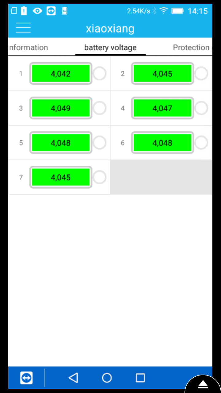

Tak nech to dlho vydržia !!!!
Vieš uviesť, v akom napäťovom rozsahu Ti to denne funguje ( večer / ráno ) ? Aby si ich zbytočne neuštval na 4,05 V......
Môžeš si aktualizovať podpis, máš tam aj tak chybičku, 7S72P....

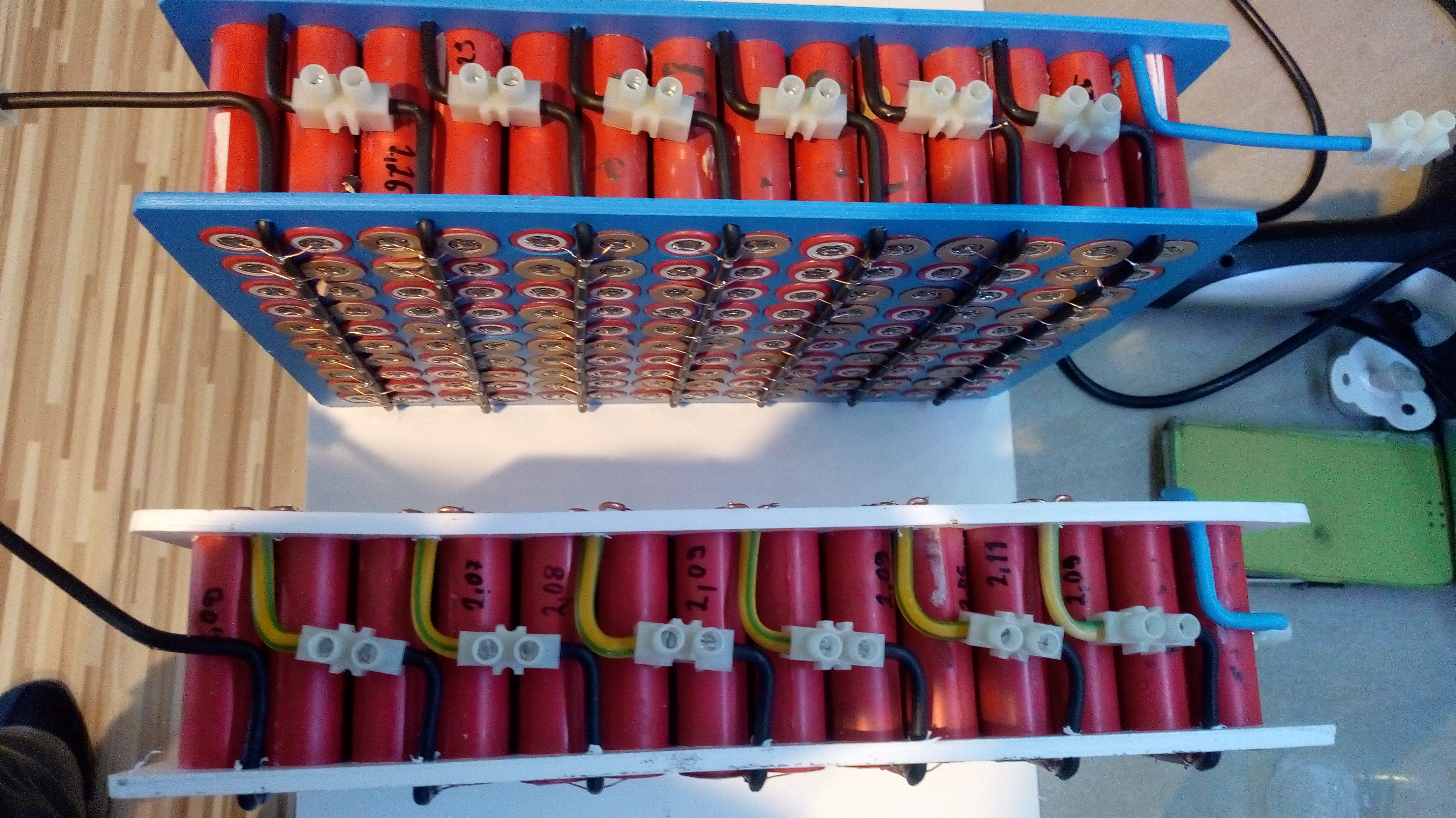

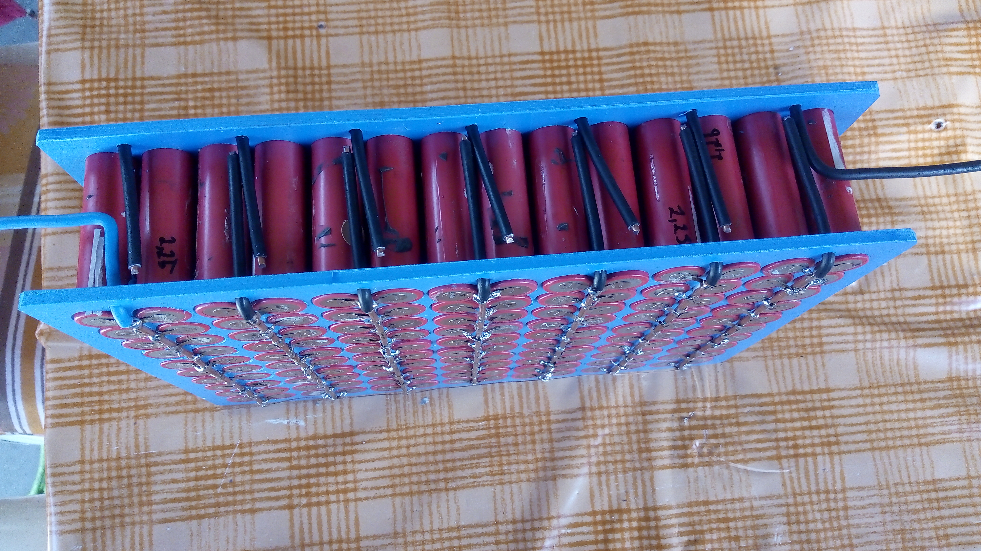

Ty baterky jsou propojený jenom jedním tenkým drátkem, a jenom na jednom konci? 72P by mohlo dávat i 100A, pokud by to bylo slušně propojený...
Bude to len paralelne prepojenie, otazka je ci je to prakticke ? Bolo to 2x24V, teraz je to 7S140P.
Idú v rozsahu 3,3V - 4,05V ráno sú na cca 3,7-3,8V ešte to asi znížim na 4,0V . Ale chcem ešte prerobiť prvotné dva balíčky a doplniť do nich valčeky ktoré mi zvýšili.vlkazajac píše:Tak nech to dlho vydržia !!!!
Áno podpis aktualizujem ale až keď bude všetko, nechápem prečo je chybička 7S 72P ?
Zbernicový drôt jednotlivých P je 6mm² . Tie prepoje ktoré idú do Waga sú 1,5mm² slúžia len pre BMS. Momentálne bude týchto tehličiek šesť , čiže 120P.kodl69 píše:Ty baterky jsou propojený jenom jedním tenkým drátkem, a jenom na jednom konci? 72P by mohlo dávat i 100A, pokud by to bylo slušně propojený...
100A z nich neťahám ani v blízkej dobre ťahať nebudem . Pohybujem sa tak 20A z a 40A do batérií max.
Áno bloky budú paralelne prepojené vo finále to bude 7S120P.vlkazajac píše:Bude to len paralelne prepojenie, otazka je ci je to prakticke ? Bolo to 2x24V, teraz je to 7S140P.
Chcel som Ta povzbudit aby si sa nebal ist s napatim nizsie, rano moze stacit aj 3,60 V.Joskob píše:......
Tie "P" som spocital skoro rano a zle, este som asi spal, zabudni na to .......
určite pôjdem ale doteraz som potreboval vykryť spotrebu.vlkazajac píše:
