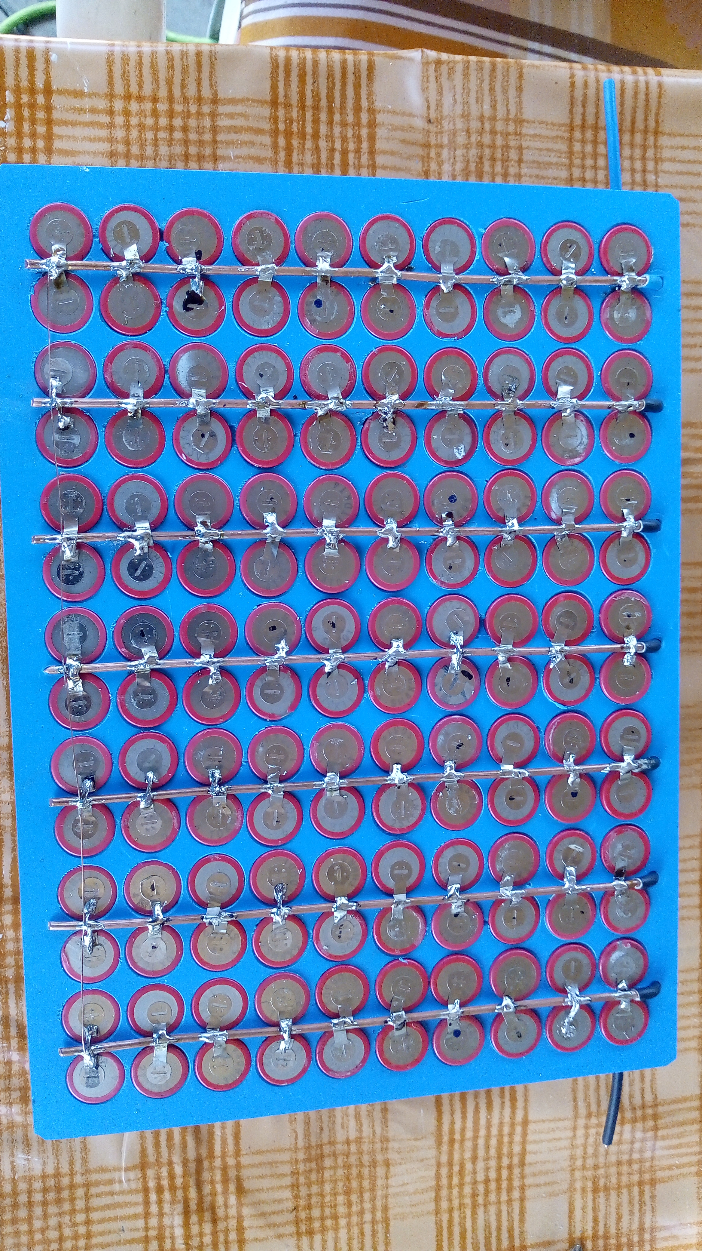

Tak prvý z dvoch balíčkov 7S20P (43Ah) je vo fáze vyrovnávania druhý ešte čaká na letovanie. Musím poznamenať ,že nie je cin ako cin . Mám dva rôzne kotučiky ale s rovnakým pomeron 60/40 a s jednym sa mi len robili guličky a skĺzavali a druhý sa pekne rozlieval.

Už zarezávajú

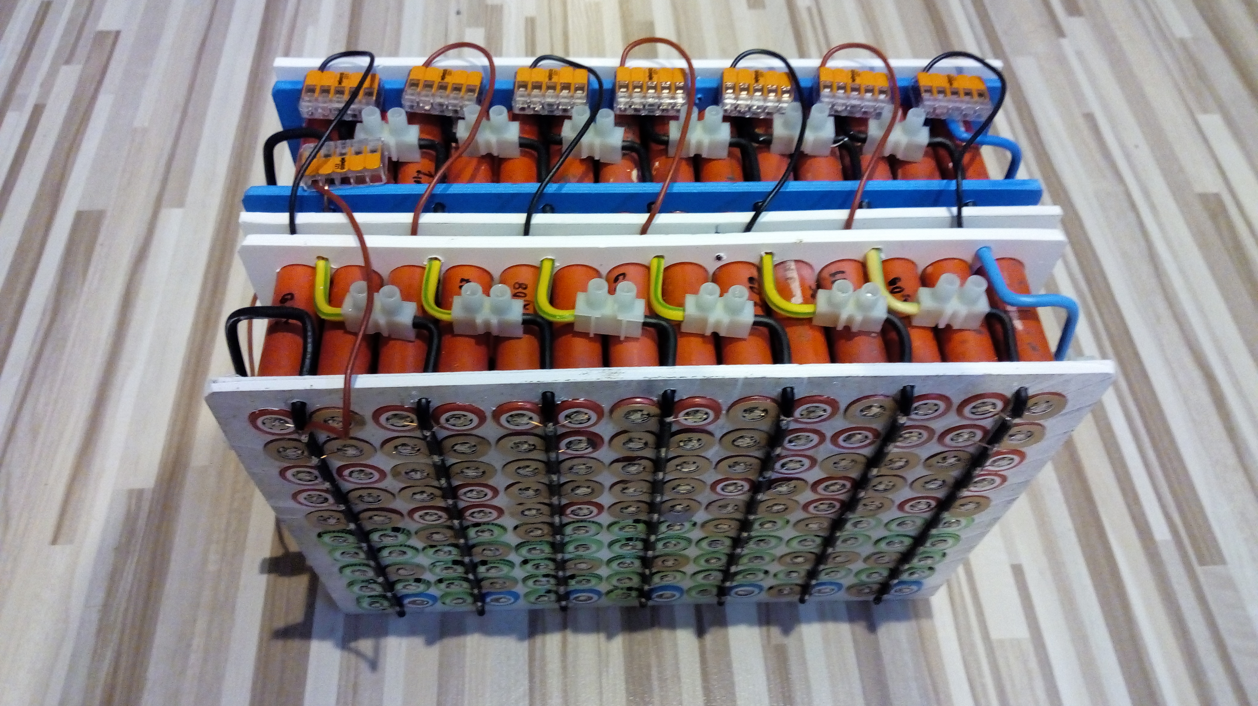

Ach ten zelenožlutej. Ten tam nemá co dělat, zbytečně to kazí dojem solidnosti. Jinak se mi to líbí.

Ty baterky jsou propojený jenom jedním tenkým drátkem, a jenom na jednom konci? 72P by mohlo dávat i 100A, pokud by to bylo slušně propojený...

Bude to len paralelne prepojenie, otazka je ci je to prakticke ? Bolo to 2x24V, teraz je to 7S140P.

Bohužiaľ čierny nečakane došiel,pracujem s tým čo mám aby som nevytváral zbytočné náklady.Dagus píše:Ach ten zelenožlutej. Ten tam nemá co dělat, zbytečně to kazí dojem solidnosti. Jinak se mi to líbí.
Nesmieš byť taký rasista nevieš že na farbe pleti nezáleží.

Zbernicový drôt jednotlivých P je 6mm² . Tie prepoje ktoré idú do Waga sú 1,5mm² slúžia len pre BMS. Momentálne bude týchto tehličiek šesť , čiže 120P.kodl69 píše:Ty baterky jsou propojený jenom jedním tenkým drátkem, a jenom na jednom konci? 72P by mohlo dávat i 100A, pokud by to bylo slušně propojený...
100A z nich neťahám ani v blízkej dobre ťahať nebudem . Pohybujem sa tak 20A z a 40A do batérií max.

Áno bloky budú paralelne prepojené vo finále to bude 7S120P.vlkazajac píše:Bude to len paralelne prepojenie, otazka je ci je to prakticke ? Bolo to 2x24V, teraz je to 7S140P.
