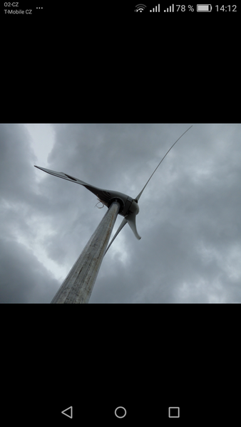

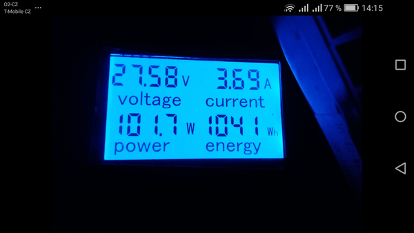

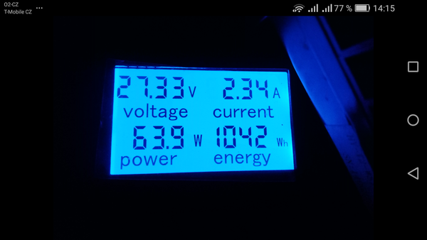

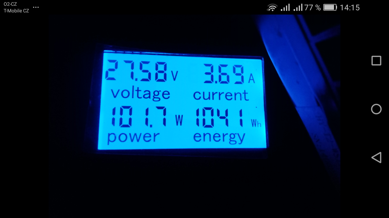

Při 5,8m/s s nárazy 9m/s se dá s touto Čínou odebírat zhruba tolik.

Znova dík za info. Ukazuje sa že síce naozaj nič moc, ale ani úplná nefunkčná katastrofa to nie je. Ovšem vzhľadom k cene to nie je katastrofa, ale tragédia. Napriek všetkému trvám na tom, že pri tých 12m/s z toho 160W dostaneš. Ak správne nastavíš ten regulátor. To už bude na tebe. Keďže pre seriózny výpočet nastavení je potrebné poznať a zmerať veľa parametrov, nezostane ti asi iné ako ho postupne nastaviť skusmo. Ak budeš vychádzať z toho, že strop tej turbíny je zhruba ako píšem vyššie, tak pri nižších otáčkach, resp. napätiach si ostatné hodnoty doplníš. Ak potom za prevádzky uvidíš, že pri niektorej hodnote to nie je ono, že turbína vyšla "z rytmu" prílišným zaťažením, tak hodnotu upravíš. Ak nájdeš vhodnú hodnotu prvého bodu (napäťovo bude trochu nad hodnotou napätia aku vo vybitom stave a malinký počiatočný výkon, resp. prúd), posledný bod čiastočne poznáš, zvyšné môžeš najprv skúsiť doplniť skoro lineárne a potom sa uvidí. Pre takú malú výpomoc tu máš obrázok nastavenia môjho regulátora, keď som mal ešte systémové napätie 24 V, z ktorého môžeš vypozorovať nejakú stupňovitosť vzťahu napätie (to je napätie pod záťažou, nie voľnobežné) - výkon.http://www.vawt.om2cm.sk/sites/default/ ... ppt%20.jpg Ty ale budeš musieť z nárokov ubrať kvôli výkonu turbíny minimálne 5-6 x.marsal64 píše:Ahoj, tak jsem tomu ještě věnoval nějaký čas a dávám update:
Trochu tu síce varíme z vody, lebo stále nevieme všetko o generátore, ani o vrtuli (i keď prirovnanie k Lenz-ovi by som kvôli zmeranej rýchlobežnosti s určitosťou vylúčil), ale keď už je to kúpené tak ani nič iného nezostáva. Keď to naladíš a vystrčíš vyššie, nejakého úžitku sa isto dočkáš.
