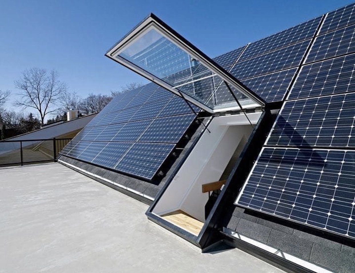

Tady je jeden takovy IMHO vyborny koncept dostupnosti panelu na strese
Samozrejme ten stin tam

Re: Ostrov pro RD
Toto na obrázku vyššie je nevyslovený sen každého FV závisláka. Bez tieňov, ideálne na údržbu, ideálny sklon pre celorok, poisťovák ani realitný maklér nemá čo namietať. Len keď sa to preženie, pád z 5 metrov je tiež určitá hrozba
Keby ma niekto chcel vtiahnuť do politiky, tak do stavebného zákona presadím povinnosť vytvoriť na novostavbe prístupnú šikmú plochu so sklonom 60 - 65 ° s expozíciou na juh. Ale nikto ma nechce ...

Re: Ostrov pro RD
Admine, tak tahle solární terasa, to je samozřejmě nádhera!
Jen je otázka, jestli ta hacienda pod terasou není tak trochu mimo můj rozpočet. Mě by na důchod asi stačilo něco na způsob dvojité maringotky, nebo proskleného námořního kontejneru...
V situaci kdy mám panely přes celou sedlovou střechu, mám prostě hrůzu z toho, až mi bude 80 let a vykazí se panel číslo XY. Nejdřív ho budu muset identifikovat, takže jich tak třetinu postupně odmontovat a proměřit (případně proměřovat metodou binárního stromu). No a potom ten jeden vadný vyměnit. Na mojí barabizně to snad ještě nějak půjde, ale například výměna vadného panelu zde, musí být fakt maso: - Být řemeslník, tak si za to řeknu cenu za lešení a den práce pro dva lidi.
- Být důchodce zákazník, tak by mne po doručení cenové nabídky asi omejvali.
Mimochodem, už tady někdo podobnou prekérku řešil?
