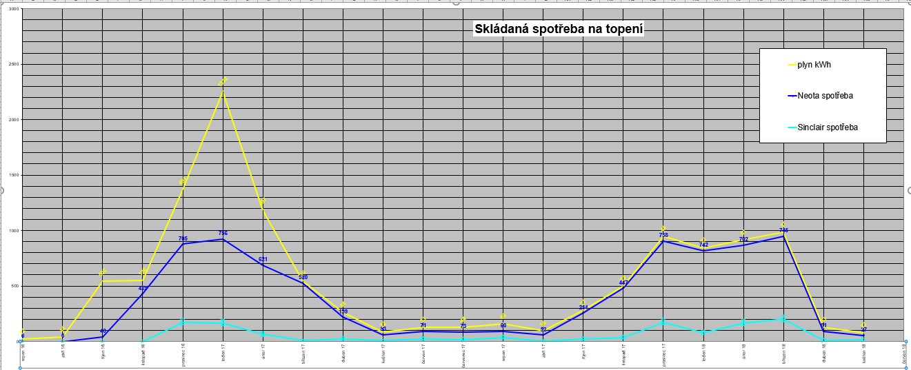

Dovolil bych si toto tvrzení upřesnit. Může to být hloupost za určitých specifických podmínek energetického ostrova.střídač_N píše:
Ještě doplním, v podmínkách kdy je zápas o každý watt(zima), chtít topit elektřinou je, a nedovedu to lépe opsat, hloupost.
Zkusme se na tomto energetickém hodnocení shodnout.
Dovolil bych si toto tvrzení přímo vyvrátit v podmínkách, kdy se jedná o energetický poloostrov. Prováděl jsem na svém energetickém poloostrově srovnávací měření, které takové tvrzení vyvrací. Postup byl takový, že v topné sezóně 2016-2017 jsem topil elektřinou jen z FVE a zbytek jsem dotápěl plynem. V sezóně 2017-2018 jsem používal plyn pouze na vaření a veškeré topení jsem realizoval elektřinou prostřednictvím tepelného čerpadla (vzduch -voda) a klimatizace (vzduch-vzduch). Část elektrické energie použité na topení bylo z FVE, zbytek z NT DS. Výsledky jsou zde: Komu se nechtějí sčítat výsledky po měsících, pro toho tu mám agregované hodnoty po letech: Vzhledem k tomu, že alespoň dle mého sledování byl počet denostupňů v uvedených letech srovnatelný, mám za prokázané, že alespoň v mých podmínkách není hloupost topit elektřinou i v období, kdy jí FVE vyrábí nejméně a je to energeticky efektivnější než dotápět plynem.
Mimochodem v uvedených sezónách bylo topení elektřinou oproti plynu výhodnější i ekonomicky, což se o následujících sezónách (po výrazném zdražení NT z DS) už tak jednoznačně prohlásit nedá.

Jo,ale pořád tam máš 7MWh z venku, oproti 6.5MWh zFV. Kayž ta fv bude třikrát tolká, bude to v zimě stačit?

Na ostrově se to bude muset v zimě vždycky něčím přiživit, i kdyby ta FVE byla pětkrát tak výkonná.
Šlo mi tu jen o ten princip, zda je vždy výhodnější plynem přímo topit, nebo jej nechat pracovat jinou, výhodnější formou. Možná by stálo za to se poohlédnout i po jiných možnostech. Když zapátrám v paměti, ještě si vzpomínám, že u babičky bývala plynová lednička. Což takhle oprášit tento dávno již zapomenutý princip tepelného čerpadla. Dnes už podobné systémy nejsou k dispozici? To by snad mohlo být výhodnější než pálit plyn v kotli!
Viz třeba http://www.chlazenivlk.cz/plynova-cerpadla/
Zde se dokonce tvrdí, že jsou plynová TČ pro nízké teploty výhodnější než elektrická a že cenový poměr je 1 ku 4 ve prospěch plynu.
