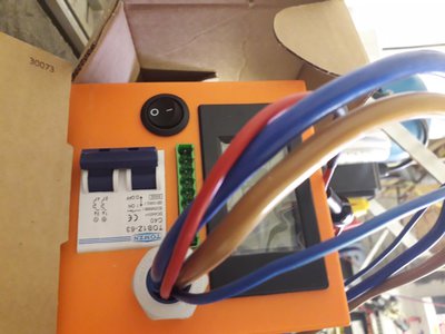

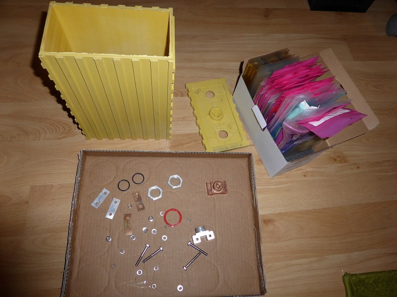

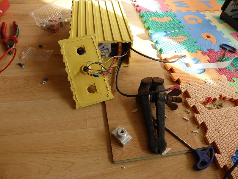

Také jsem se stal šťastným majitelem několika prismatických článků a žlutého kyblíku.
Po měsíci nabíjení a vybíjení se dostávám do finále. Články se jmenovitou kapacitou 4700mAh mají při nabíjení 1,5A kapacitu 3800-4100mAh.
Cíl: osazení žluťáska 4s12p lionkama, servisním konektorem,možná vypínačem a cell logem.
Zatím posílám pár fotek pro inspiraci. Uložení článků bude ve dvou patrech po 24článcích.

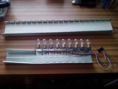

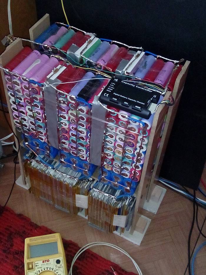

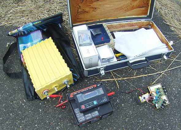

Nazdar, uz aj ja rozoberam a triedim
volente tu daval foto nabijacej a vybijacej stanice. Tak prilozim aj ja. Je to menej profi, ale co dom dal.
Autoziarovka 21W berie 0,9 az 1 A (vybijanie cca 0,5C) Je to viac ako potrebujem, ale aspon ich poriadne otestujem. Netestujem dvojicky (nebolo to dobre, jak som povodne planoval) ale jednotlivo. Staci vybijat hodinu a podla vlastnej tabulky kapacicu dopocitam.
Pre test nabijam na 4,2V (pouzivat budem na 4,15V). Niektore chybne clanky sa zacali hriat uz pri zaciatku nabijania. Len preto to spominam, ze volente testoval len na 4,1V a mne dva clanky (na zaciatku sa zdali byt v poriadku) pri mojich testoch sa zacali hriat az pri 4,2V. Asi uz v nich zacala odchadzat chemia.
Po zospajkovani ich planujem pouzit ako podporu ni-cd, len este rozmyslam ako ich spolu naucim komunikovat
. Asi 6 seriovo a automaticky pripajat a odpajat.

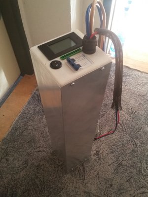

Práce pokročila a Akku packu už slouží svému účelu:-) Celkem poskládáno 4s12p při vybíjení je jedna sada článků nepatrně slabší i přes to jsem při zátěži 10A vybil 44,5Ah a 656Wh. Baterii používám k nabíjení LiPolek do RC vrtulníku přímo na letišti a je to luxus:-)

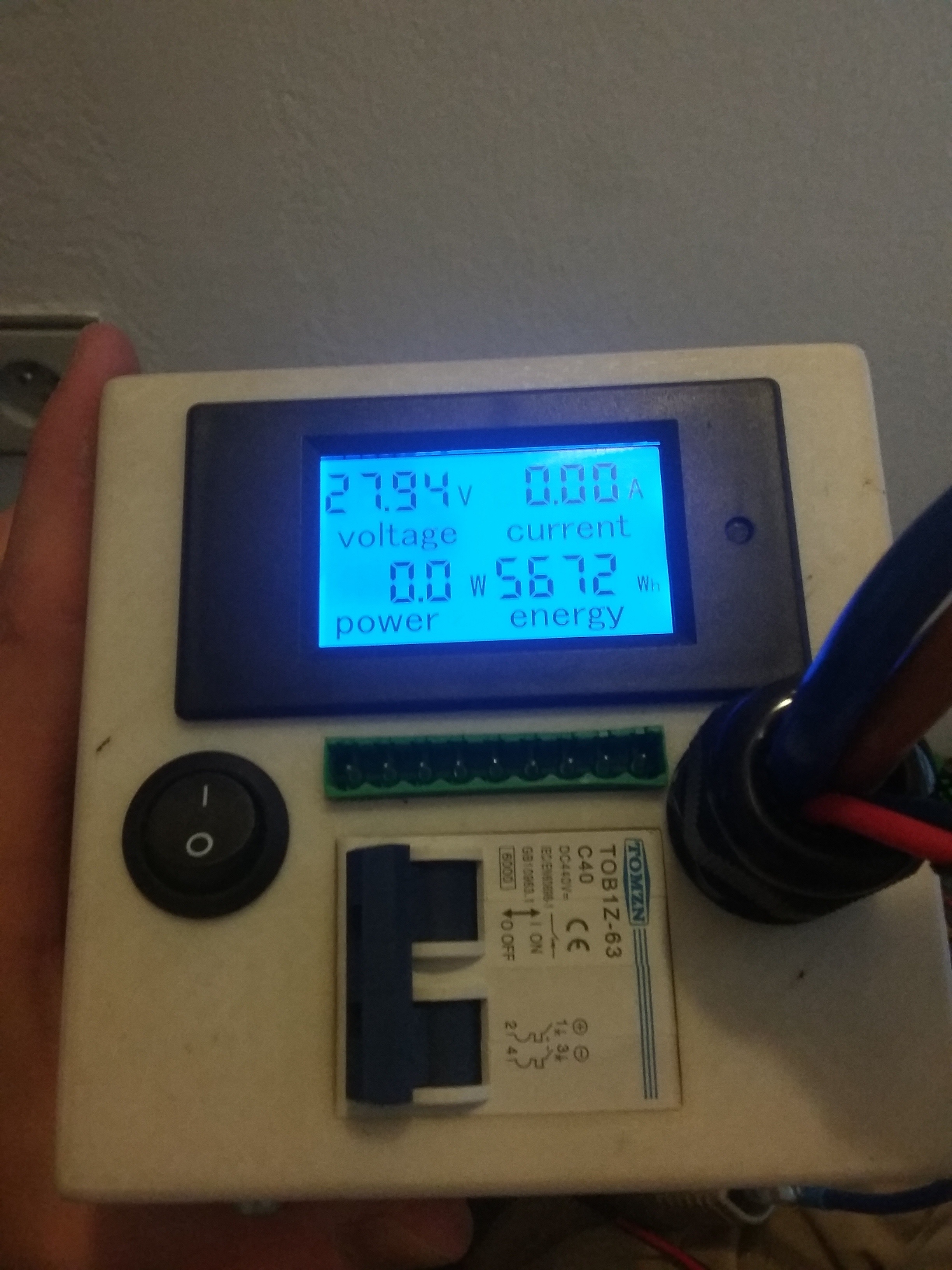

Baterie zapojeny v systému necelé tři týdny. Bez balanceru se drží na max. rozdílu do 0,02V. Nabíjím na 28,7V a měnič se vypne při 22,5V. Ta kapacita je opravdu znát. Teď jen jak dlouho vydrží. Pokud vydrží 2 roky budu spokojený, jestli 3 roky budu nadšený a pokud déle tak už budu zářit štěstím.

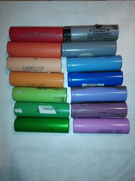

Pak li-ion 22V a cca 175 A/h (3,8 kW/h odmeranych, pouzitelnych). 18650 kazdu otestoval, (ala volente) odpadu bolo asi 20% (z toho odpadu sa dalo asi 5% pouzit s nizkou kapacitou inde). Prizmy len voltmetricky premeral (3ks na vyhodenie).
Ked ni-cd dochadza dych (po slabom slnecnom dni) tak vecer pripojim a cerpam do dalsieho rana. Potom bud odpojim, alebo necham spolu s ni-cd dobijat. Len musim davat pozor a pri 25V od dobijania opajat.

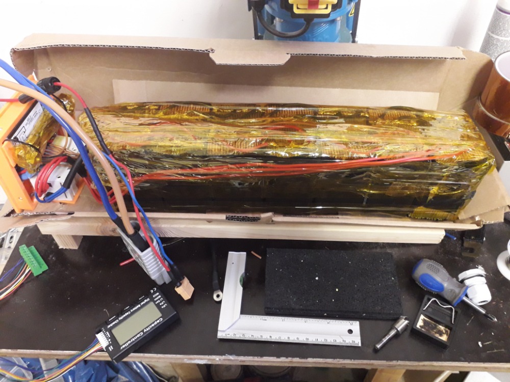

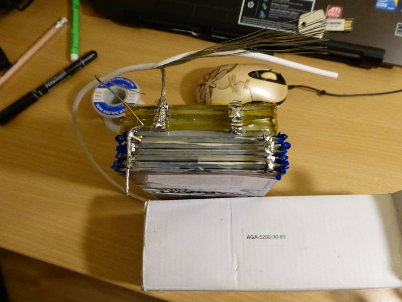

Tak pre jedneho chlapika som montoval 82Ah 48v baterku,tak dajaka fotečka,že aj Ja nelenošim.

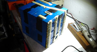

Nové domácí zvířátko - jezevčík.
7s 23p články už jsou dlouho uležené. Po dvou měsících od nabití na 4,1V drží napětí na 4,078 - 4,089.
Kapacitní zkouška náhodně vybraných asi 30ti článků dopadla velmi dobře. 4,1-3,0V , 2988 - 3234mAh.
Před finálním propojením do serie jsou spojeny paralelně pro srovnání napětí.
Dalších 1,5kWh do systému, a příště zase na střechu s dalšími panely ať je má co nabíjet.

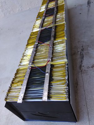

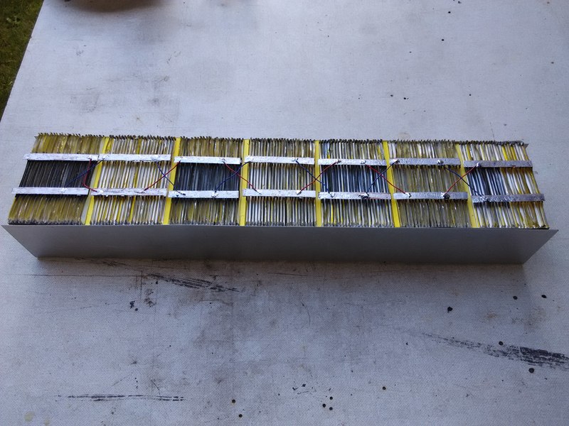

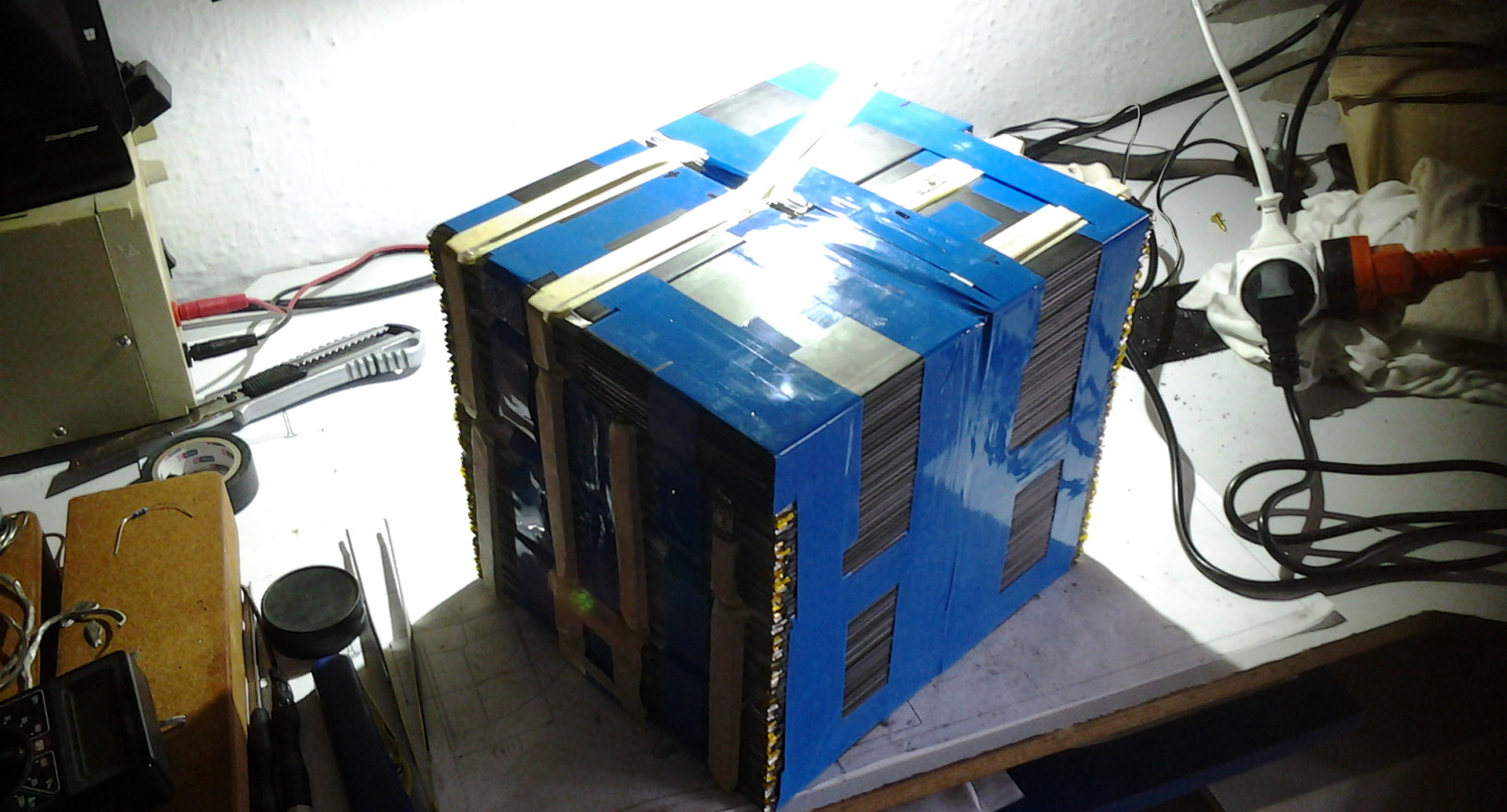

Zdravím taky jsem se už před časem dal do stavby z Liion pytlíků . 7S 20P kapacita jednoho článku je cca 3,5 Ah
U každého článku jsem vyhodil elektroniku nechal tam jen vratnou pojistku a každá článek pomocí nabíječky iCharger 1010B+ a měřáku YR1030 překontroloval a postupně jsem je spojil do bloků . Spojené jsou pomocí široké sběrnice používané v sol. panelech . a pak třema vývodama propojovány seriově .
Nakonec vzniklo toto viz foto : jedna baterka byla hotova minulej rok a druhá se dočkala dokončení letos. Přijdou nahradit dosluhující olovo na chatě kde není el.připojka
Fox
Fox

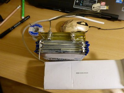

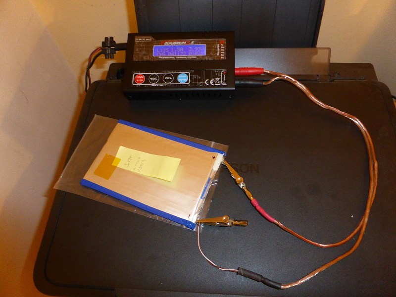

Ahoj všem...stavím baterku a kontroluji placky od Oty, 3,7V/ 7Ah. Asi 40% jich má napětí jen 2,4-2,8V. Na plošňáku na vývodech+/- je 0,0. Ale na konektorech co jdou z baterky na plošňák je +/- 2,5. Teď jsem se tu dočetl že to kolem 2,5 odpojuje ten plošňák. Zkoušel jsem to spojit z baterkou co měla 3,8 a naskočilo to.Jen se chci zeptat jestli je takhle můžu všechny oživit , vše normálně pospojovat, nebo raději každý nabít na 3,7 a pak pospojovat.
- volente
- Příspěvky: 2443
- Reputace:429
- Bydliště: Brno - venkov
Re: Bazarove Li-ion hotove aku pack.
Raději nabít, jinak ti to ten obvod zase za chvilku odpojí. Já osobně dávám tuto elektroniku pryč a používám jen holé články.
