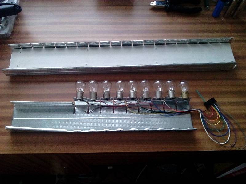

volente tu daval foto nabijacej a vybijacej stanice. Tak prilozim aj ja. Je to menej profi, ale co dom dal.
Autoziarovka 21W berie 0,9 az 1 A (vybijanie cca 0,5C) Je to viac ako potrebujem, ale aspon ich poriadne otestujem. Netestujem dvojicky (nebolo to dobre, jak som povodne planoval) ale jednotlivo. Staci vybijat hodinu a podla vlastnej tabulky kapacicu dopocitam.
Pre test nabijam na 4,2V (pouzivat budem na 4,15V). Niektore chybne clanky sa zacali hriat uz pri zaciatku nabijania. Len preto to spominam, ze volente testoval len na 4,1V a mne dva clanky (na zaciatku sa zdali byt v poriadku) pri mojich testoch sa zacali hriat az pri 4,2V. Asi uz v nich zacala odchadzat chemia.
Po zospajkovani ich planujem pouzit ako podporu ni-cd, len este rozmyslam ako ich spolu naucim komunikovat
  . Asi 6 seriovo a automaticky pripajat a odpajat.

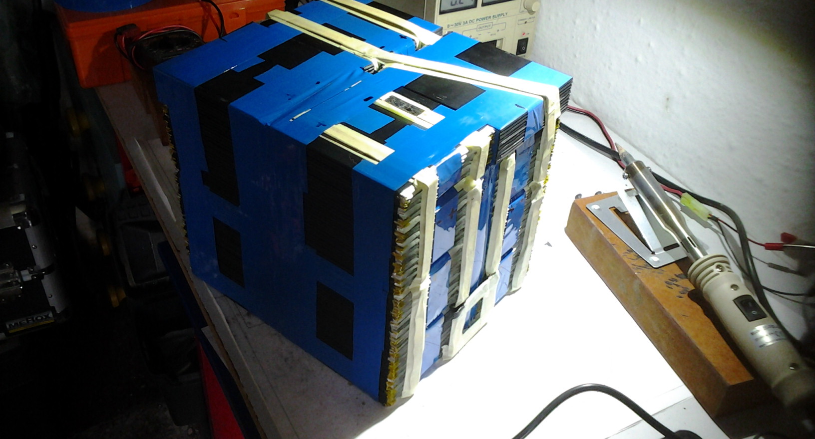

Tak pre jedneho chlapika som montoval 82Ah 48v baterku,tak dajaka fotečka,že aj Ja nelenošim.

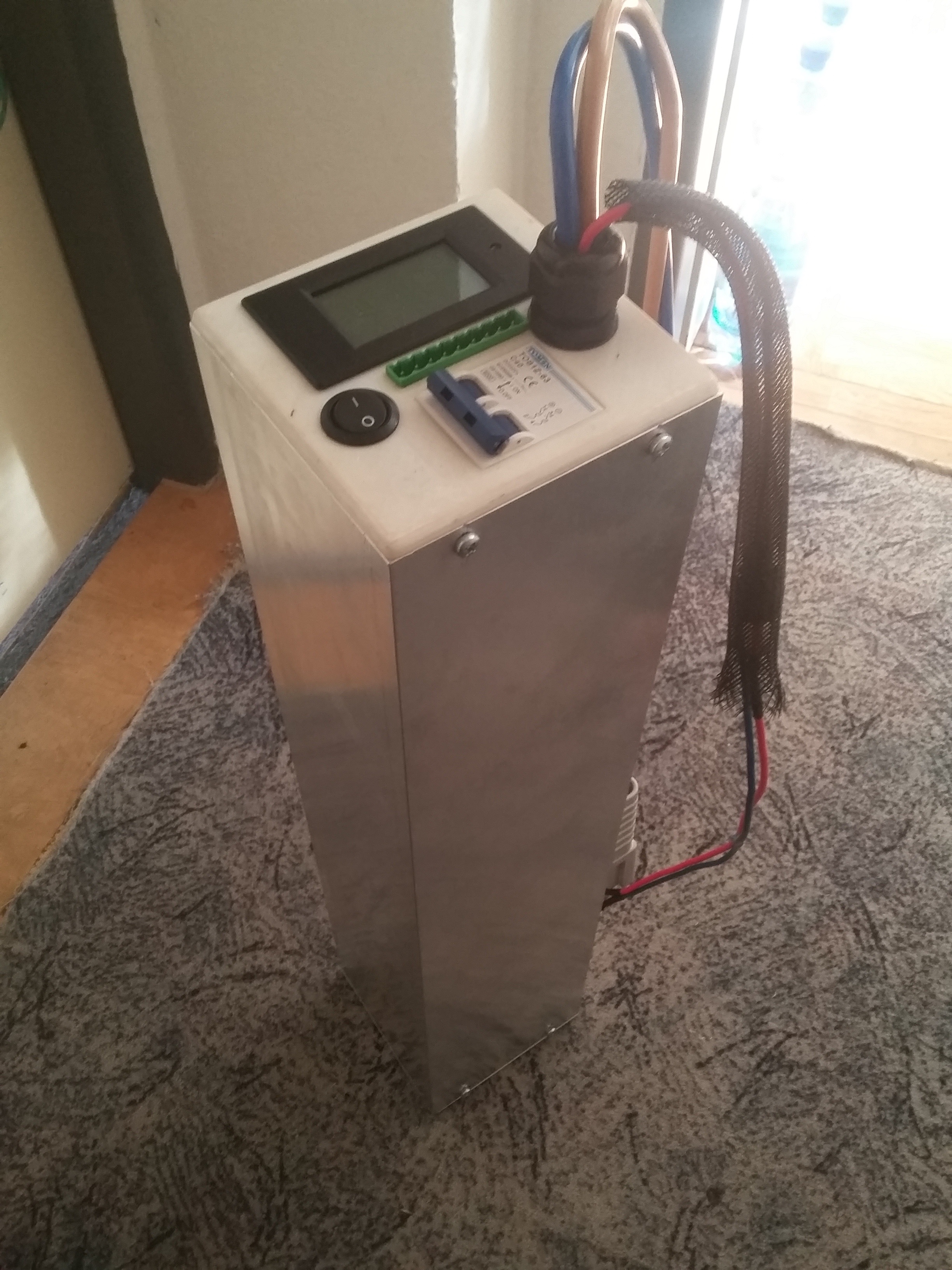

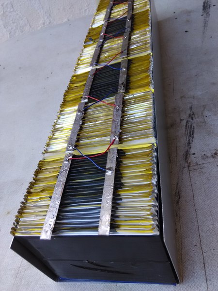

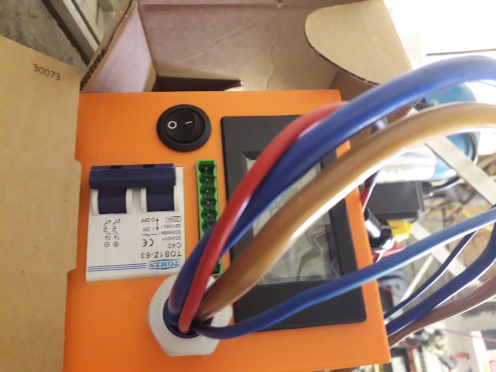

Zdravím  taky jsem se už před časem dal do stavby z Liion pytlíků .  7S 20P  kapacita jednoho článku je cca 3,5 Ah
U každého článku jsem vyhodil elektroniku nechal tam jen vratnou pojistku a každá článek pomocí nabíječky iCharger 1010B+ a měřáku YR1030 překontroloval a postupně jsem je spojil do bloků . Spojené jsou pomocí široké sběrnice používané v sol. panelech . a pak třema vývodama propojovány seriově .
Nakonec vzniklo toto viz foto : jedna baterka byla hotova minulej rok a druhá se dočkala dokončení letos. Přijdou nahradit dosluhující olovo na chatě kde není el.připojka
