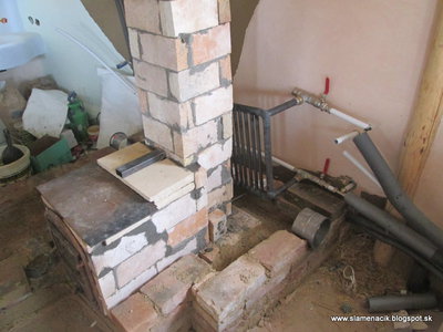

Neuvazoval si nad ratetovou pecou?( Rocket Mass Heater )seva píše:Váš známí s chatou zřejmě nema děti. Snažíme se o soběstačnost a to znamena i vlastní dřevo, muj známí si postavil pec a oproti memu sporáku v podobných podmínkách(2mistnosti,chodba,koupelna) protopil několika násobně více dřeva. Mame hospodářství tudíž tu musime být celý rok. Krb pro nas neni řešení(na krbu neuvaris). Jak vas známí řeší s tak malým systémem dopravu vody do domu? Diky za inspiraci topení a praní jsou dvě věci u kterých si stale nejsme jistý jak je vyřešit. Nas projekt se vyvíjí a každá rada dobrá. Ještě stále řeším záznam větru. hodne mi pomohl Petrs a Kybos se svými projekty diky nim vím ze to nebude hned a ani jednoduché, ale je to možné. Soběstačnosti zdar dekuji http://www.zionfarm.cz
nieco taketo momentalne staviam v nasom slamenaciku,bude to kurit,varit a zohrievat vodu-dufam,ze samotiazou

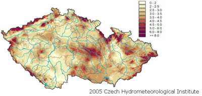

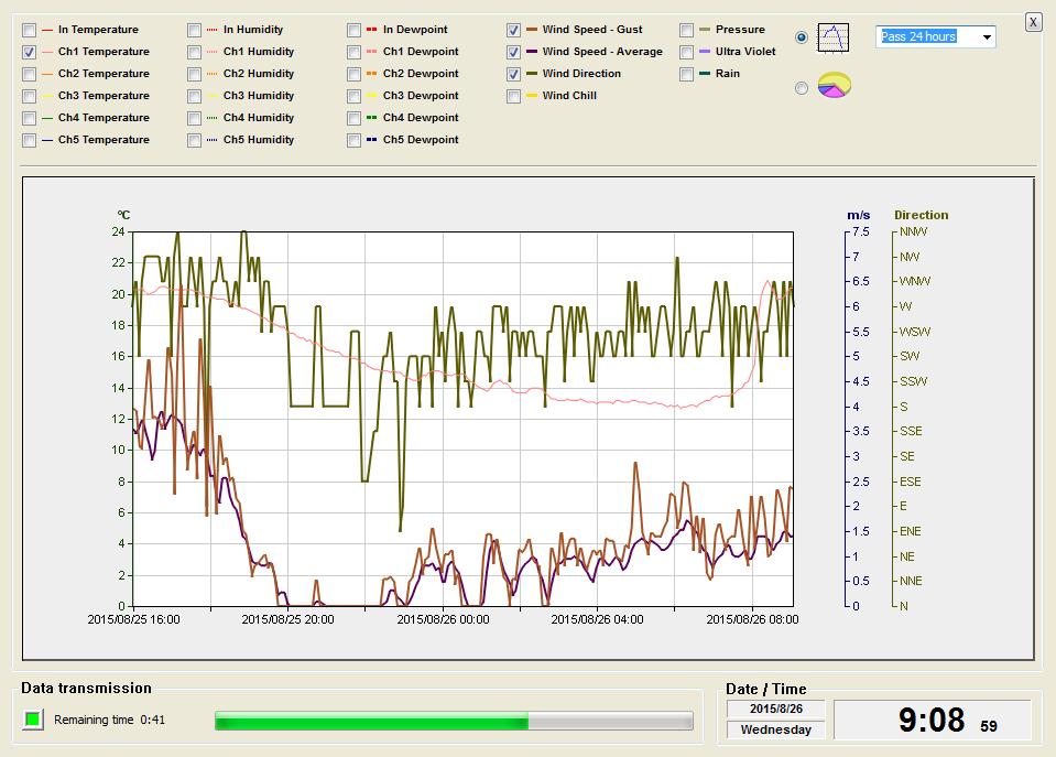

Vítr měřím už dva a půl roku tímhle: http://meteorologicke-stanice.heureka.c ... r-sws-180/
I když to už výrazně zlevnilo,stále to není nic moc levného.Ale musím uznat,že funguje spolehlivě a měří i srážky.
V průměru zde fouká kolem 5m/s.Ale ani to mě od větrníku neodradilo,snad i kvůli zálibě v točivých strojích
Včera jsem provizorně nainstaloval čínský noname s horizontální osou o nominálním výkonu 400W a při průměrném větru 4,6m/s jsem se v nárazech setkal s hodnotou 68W.Anemometr je zatím výrazně výš,než samotný větrník.Z meteostanice lze pak získat celkový přehled,nebo graf pomocí PC.Nejdříve bych ale našel mapku ČHMÚ s průměrným větrným pokrytím ČR,jestli má vůbec cenu něco měřit.
EDIT: Na přiloženém obrázku už moc větrno není.Měl jsem to stáhnout večer
EDIT2: Ještě mapa s průměrnými rychlostmi.U nás to opravdu není žádná sláva.

Tak neni to moj napad-taky frajer som neni.Je to praca jedneho holandana,ktory to pustil do sveta.Skus preluskat http://donkey32.proboards.com/ a tu su presne rozmery ohniska http://donkey32.proboards.com/thread/73 ... dimensions a mozno by ti vedel lepsie poradit Radek-uz ich par postavil http://donkey32.proboards.com/thread/13 ... ve-monsterseva píše:Diky moc, spousta užitečných informací. Fototermika je super a 9 měsíců je skvělý. Jak to vyjde finančně mě by pravděpodobně stačil system poloviční.
Wow, brco těší mě. Moc pěknej baracek. Uvažoval jsem O raketových kamnech, ale tohle jsem ještě nikde neviděl. Super nápad. už to nekde funguje? Kolik kw predpokladas. Kolik metru máš vytápěny prostor. Díky ať se daří
Budeme mat do 50 m2 -a mam take info,ze cim vacsia,tym lepsia, tazka akumulacna pec nie je nikdy velka
PS.Eliska je iba mini domcek na skusku a docasne byvanie,na rok ideme stavat vacsi domcek.tam budeme mat dve ohniska-zimne na kurenie a letne na varenie...
