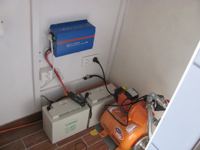

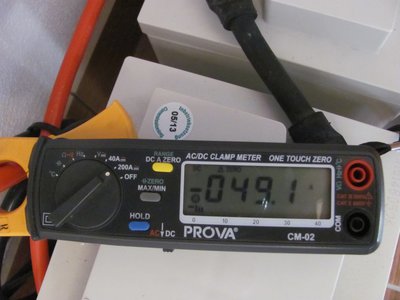

Zdravím, Victron 800VA spolehlivě provozuje domácí vodárnu 600W, odběr z aku 12V byl cca 49A, tento měnič v 12V provedení tahá celou chatu, vodárna 18L, lednice A++,TV LCD, světla celá chata, spolehlivě rozběhne všechno naráz z aku 12V/250Ah Hopecke, ale na tu jejich FVE bych radši zvolil Phoenix 24V/1200VA, nebo 1600VA, to už by byla dost dobrá rezerva. Ten Victron 800VA podrží na rozběh až cca 1650W po dobu 5 vteřin !!petrs píše:Az ted jsem si vsimnul,ze menic neni 800W ale 800 VA ,pak by pri pouziti cerpadla 550W jel,,na doraz,,
http://www.rapidtables.com/convert/elec ... o-watt.htm
pokud se jedna o tuto vodarnu
http://www.e-cerpadla.cz/domaci-vodarna ... -7599.html
Napětí (V): 230
Jmenovitý výkon elektomotoru (kW): 0,55
je navic uveden vykon,nikoli prikon elektromotoru???
Pokud tomu tak je,prikon motoru bude samozrejme vyssi nez 0,55 kW = dalsi komplikace.
Doporucil bych menic s vetsi vykonovou rezervou -o jaky typ se vlastne jedna?-nebo cerpadlo napr.
https://www.google.cz/search?q=Membr%C3 ... 3&ie=UTF-8
Pulsy pri cerpani se ale prenaseji do vodovodniho potrubi-huci.
Ztraty na 200m kabelu budou pri vetsim vykonu 24V vetrne elektrarny zbytecne velke,musel by se pouzit kabel s prurezem zil orientacne 6-10 mm2,vysoka cena.Souhlasvla píše:Mirovice jsou v nížině, rozumný trvalý výtr bych tam nečekal, radši bych peníze nacpal do fotovoltaiky. A rozhodně vše dimenzujte minimálně na dvojnásobek předpokládané spotřeby. Všichni Vám tady potvrdí, že rozvoj po prvních začátcích je rychlý a pokud použijete komponenty, které právě stačí brzy zjistíte, že Vás někde limitují a řešíte co s tím a následuje další investice do výkonnšjších měničů, regulátorů atd.

Pekne vyreseno,jen mne pri pohledu na fotografii blesklo hlavou-vcera jsem u podobneho cerpadla vymenoval prasklou hadici-voda byla vsude....Toho Victrona by byla skoda.FRSO píše:Vodárna je v přílozeseva píše:jedna se o vodarnu z e-cerpadla.cz

Re: permakulturni farma ZION (1kwp vítr,1kwp slunce) Mirovic
Zdravím, šak není na zemi a je zaplý jen když je majitel na chatě, voda by tekla zpět do studny, je to v koupelně.petrs píše:Pekne vyreseno,jen mne pri pohledu na fotografii blesklo hlavou-vcera jsem u podobneho cerpadla vymenoval prasklou hadici-voda byla vsude....Toho Victrona by byla skoda.FRSO píše:Vodárna je v přílozeseva píše:jedna se o vodarnu z e-cerpadla.cz
