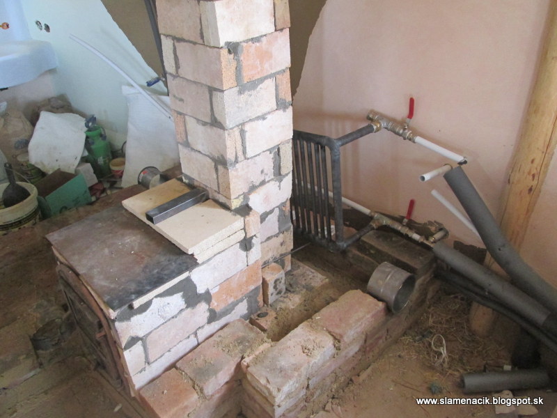

Neuvazoval si nad ratetovou pecou?( Rocket Mass Heater )seva píše:Váš známí s chatou zřejmě nema děti. Snažíme se o soběstačnost a to znamena i vlastní dřevo, muj známí si postavil pec a oproti memu sporáku v podobných podmínkách(2mistnosti,chodba,koupelna) protopil několika násobně více dřeva. Mame hospodářství tudíž tu musime být celý rok. Krb pro nas neni řešení(na krbu neuvaris). Jak vas známí řeší s tak malým systémem dopravu vody do domu? Diky za inspiraci topení a praní jsou dvě věci u kterých si stale nejsme jistý jak je vyřešit. Nas projekt se vyvíjí a každá rada dobrá. Ještě stále řeším záznam větru. hodne mi pomohl Petrs a Kybos se svými projekty diky nim vím ze to nebude hned a ani jednoduché, ale je to možné. Soběstačnosti zdar dekuji http://www.zionfarm.cz
nieco taketo momentalne staviam v nasom slamenaciku,bude to kurit,varit a zohrievat vodu-dufam,ze samotiazou

Wow, brco těší mě. Moc pěknej baracek. Uvažoval jsem O raketových kamnech, ale tohle jsem ještě nikde neviděl. Super nápad. už to nekde funguje? Kolik kw predpokladas. Kolik metru máš vytápěny prostor. Díky ať se daří

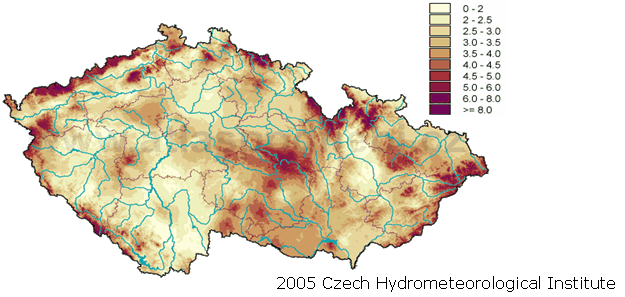

Vítr měřím už dva a půl roku tímhle: http://meteorologicke-stanice.heureka.c ... r-sws-180/
I když to už výrazně zlevnilo,stále to není nic moc levného.Ale musím uznat,že funguje spolehlivě a měří i srážky.
V průměru zde fouká kolem 5m/s.Ale ani to mě od větrníku neodradilo,snad i kvůli zálibě v točivých strojích
Včera jsem provizorně nainstaloval čínský noname s horizontální osou o nominálním výkonu 400W a při průměrném větru 4,6m/s jsem se v nárazech setkal s hodnotou 68W.Anemometr je zatím výrazně výš,než samotný větrník.Z meteostanice lze pak získat celkový přehled,nebo graf pomocí PC.Nejdříve bych ale našel mapku ČHMÚ s průměrným větrným pokrytím ČR,jestli má vůbec cenu něco měřit.
EDIT: Na přiloženém obrázku už moc větrno není.Měl jsem to stáhnout večer
EDIT2: Ještě mapa s průměrnými rychlostmi.U nás to opravdu není žádná sláva.

Tak neni to moj napad-taky frajer som neni.Je to praca jedneho holandana,ktory to pustil do sveta.Skus preluskat http://donkey32.proboards.com/ a tu su presne rozmery ohniska http://donkey32.proboards.com/thread/73 ... dimensions a mozno by ti vedel lepsie poradit Radek-uz ich par postavil http://donkey32.proboards.com/thread/13 ... ve-monsterseva píše:Diky moc, spousta užitečných informací. Fototermika je super a 9 měsíců je skvělý. Jak to vyjde finančně mě by pravděpodobně stačil system poloviční.
Budeme mat do 50 m2 -a mam take info,ze cim vacsia,tym lepsia, tazka akumulacna pec nie je nikdy velka
PS.Eliska je iba mini domcek na skusku a docasne byvanie,na rok ideme stavat vacsi domcek.tam budeme mat dve ohniska-zimne na kurenie a letne na varenie...
