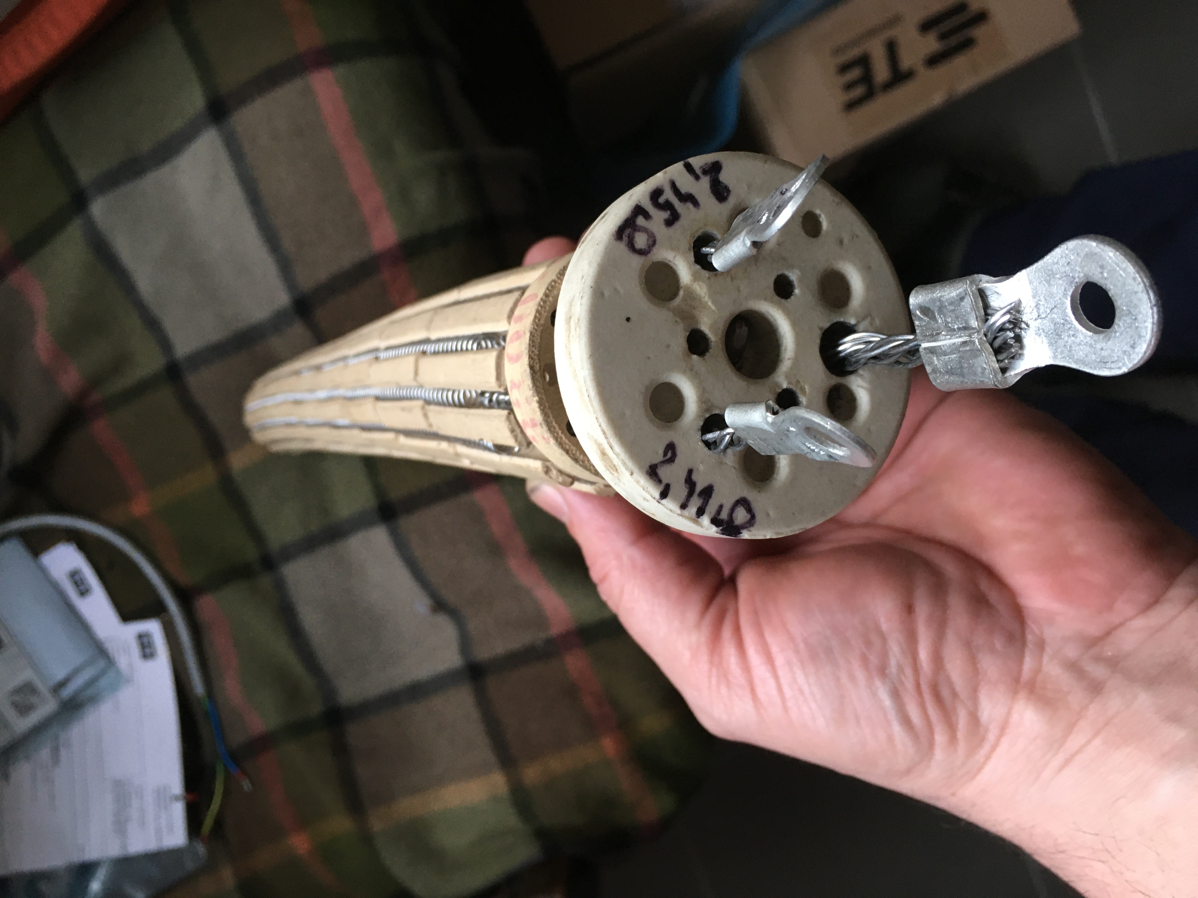

Mám aku nádrž se zvětšeným výměníkem typ Regulus RB-200 HP. Jde o typ aku nádrže s výměníkem pro TČ.
Koupil jsem ji v době koronové za asi 1/3 ceny a dovnitř zabudoval ohřev suchým topným tělesem z Dražic.
Sice jsem zjistil, že těleso je o 1,5cm delší a naráží na výměník ale nechal jsem si vyrobit přírubu na míru.
Plánuji výměník propojit a topným okruhem s radiátory a mít v topné sezóně možnost ohřát vodu v nádrži přes teplovodní peletková kamna a radiátory. Průtok budu uzavírat popř. regulovat podle potřeb.
Asi to není kdovíjaké úsporné řešení ale rozhodl jsem se, že vyzkouším ohřev vody bez energie z DS a to po celý rok.

1010.cz píše:Mám aku nádrž se zvětšeným výměníkem typ Regulus RB-200 HP. Jde o typ aku nádrže s výměníkem pro TČ.
Taktiež to mám podobne. Batérie neriešim ale hnejem bojler, 200l ak nahrejem ten tak hrejem 800l akumulačku. Systém som spustil v decembri a vodu z DS nehrejem vôbec. Lebo ak je sezóna kúrenia tak ak nenahreje slnko tak vodu ohreje peletový kotol. Od cca marca jee pomerne pekne a energie je nazvyš tak hreje sa viac aj akumulačka a vodu + denno denné kúrenie v kúpelni v vodnom podhlahovom kúrení ak trebalo aj inde išlo z FVE. Od apríla čo som vymenil menič na ohev vody som vyrobil 1500kW.
